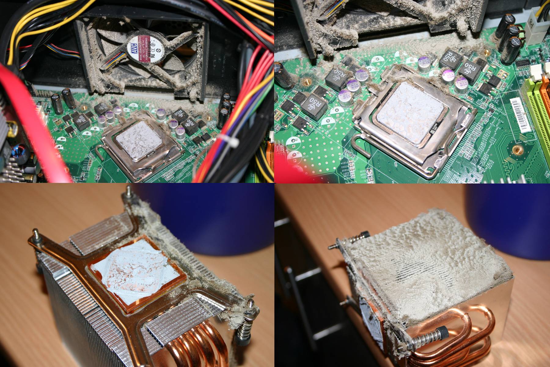

Hallo zusammen. Ich hab da mal ne Frage zu meinem PC. Mein PC ist noch keine 3 Jahre alt. Seit ein paar Wochen läuft er aber fast ununterbrochen. Gestern wollte ich nun eine avi-Datei zu einer Video-DVD umwandeln und brennen. Ich hab ihn dann mit dieser Aufgabe allein gelassen. Als ich dann ne halbe Stunde später wieder mal vorbeischaue, war der PC abgeschaltet, ganz von alleine. Ich habs dann nochmal versucht, mit anderer Software, wieder das gleiche. Hat aber vorher immer gefunzt. Nun meine Frage: kann es sein, dass der CPU durch den Dauerbetrieb schon eine gewisse Temperatur erreicht hat und dann durch den erhöhten Rechenaufwand sicherheitstechnisch abgeschaltet hat? Wie hoch ist so eine kritische Temperatur und kann ich die live abfragen? Ich freu mich schon auf eure Antworten. Grüsse aus der Schweiz Patrick P.S. noch zu meinem PC: Pentium D, 3.0 GHz, 1024 MB RAM, irgendne Geforce mit 128 MB, Windows XP Home Edition

Ich hab jetzt gestern Abend mal Kammerjäger gespielt und die Wollmäuse aus meinem PC vertrieben. Hat ganz schön gestaubt ;-) Anschliessend hab ich mir das Everest Home runtergeladen. Dieses Tool zeigt mir eine CPU Temperatur von ca. 90° an. Ist das ein normaler Wert? Weiss jemand grad per Zufall wo die kritische Temperatur von einem Pentium D 3.0 GHz liegt?
90°. Das ist selbst für einen Pentium ein bissl hoch. Gleich nach dem Einschalten und starten von Everest kommt er auf 90°?? Das gibt es doch nicht?!
Jupp, die maximale Temperatur _darf_/_ist_ bei Vollleistung 70°, lt. Intel Datasheet. Das ist eh ein 830er, oder?? Also 90° schon nach dem Einschalten sind SICHER nicht normal, da geht irgendwas mit der Kühlung schief, oder die Thermal Diode ist hinüber.

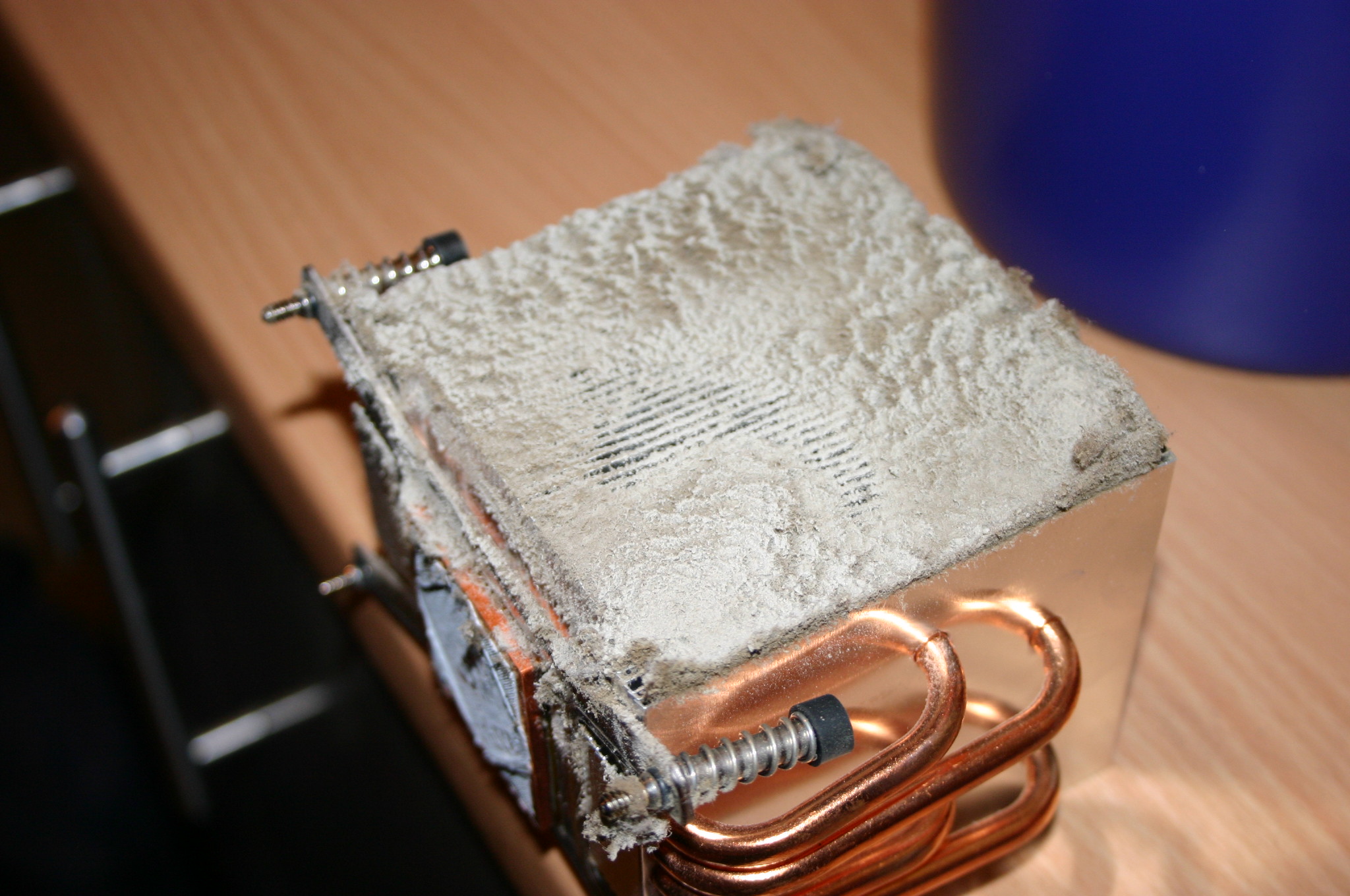

Hallo zusammen!! Ich wollte euch noch Danke sagen, für die Tipps. Ich hab mir heute gedacht, ich bau mal den Prozessor aus und schau mir mal die Wärmeleitpaste an. Was ich dann sah, kann ich in Worten gar nicht beschreiben. Am besten schaut ihr euch einfach mal die Bilder an. Ich hab alles abgesaugt, neue Wärmeleitpaste draufgeschmiert (hab mich vorher im Netz informiert), zusammengebaut und eingeschaltet. Jetzt schnurrt mein Prozessor wieder bei angenehmen 55-60° (Was für einen Pentium D normal ist) Grüsse aus der Schweiz Patrick

Ach ja: Die Drehzahl des Lüfters hat sich auch stark verändert. Wenn er vorher immer konstant mit ca. 1500 rpm gedreht hat, braucht er jetzt nur noch ca. 1000 rpm. Yuppie, ich hab meinen Prozessor vorm Hitzetod gerettet freu

@Doc: Viele neue Rechner machen den POST-Piep nicht mehr! @Patrick: Bei diesen Bildern ist das ganze mehr als klar! Ich nehme an, du hast den PC fertig gekauft, also die leicht im Übermaß aufgetragene Wärmeleitpaste (diese Bezeichnung sollte verboten werden) hat der Hersteller zu verantworten? Auch ist es mehr als klar, dass der Lüfter jetzt mit der Leistung zurückfahren kann. @jemand: Wo hast du denn hingefasst, um die 'Mobo-Chipsatz'-Temperatur zu fühlen??
@the Devil Ich bin auch erschrocken, als ich die Unmenge an WLP sah! Den Kühlkörper hab ich vorher noch nie weggenommen, ist also vom Hersteller so zugeschmiert worden. @Doc Ich bin jetzt zwar ins Bios rein gekommen, aber die Temperatur kann ich nicht anzeigen lassen. Ist ja auch nicht mehr so wichtig
Das Problem dürfte wohl weniger die wärmeleitpaste gewesen sein als der Kühlkörper, der total zu war. Da konnte der Lüfter dann keine Luft mehr durch die Lamellen ziehen und die heiße Luft stand Gehäuse.
@Jemand: Naja, ob der Kühler wirklich so heiß wird wie der Chipsatz (respektive die TD), wage ich zu bezweifeln. Außerdem solltest du solches Hinlangen im Betrieb eher nicht tun, nur so ein kleiner Tip. @Matthias: Schon, ich würde aber sagen Ursache für das Problem 50% jeweils WLP und der Dreck. WLP ist halt...scheiße, und bestimmt keine guter Wärmeleiter.
