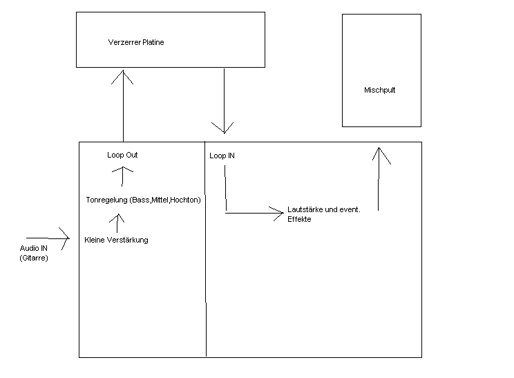

Hallo Leute Suche einen Audio IC mit I2C Ansteuerung der folgendes können sollte: Tonregelung(Höhen,Mitte,Bass) einen Loop Ausgang haben für andere Effekte, und anschliesende Lautstärkeregelung. Habe mal ein Schema gezeichnet , wie ich mir das vorgestellt hätte. Danke für eure Unterstützung im Voraus
Tolles Schema (1,2MB für ein paar Striche).
Und was hast Du bisher für ICs gefunden?
Den LM4832er. Bin mir aber nicht sicher, ob dieser für mich taugt.
>Den LM4832er. Bin mir aber nicht sicher, ob dieser für mich taugt. Ich bin mir da auch nicht sicher. Wie siehts denn mit Deinen Programmierkenntnissen aus? Hast Du schon mal µC-Projekte gemacht? Der LM4832 wird ja über I²C angesteuert.
Ich wollte damit sagen: Warum willst Du denn nicht auf der Schiene Deines vorhergehenden Posts bleiben (Analogtechnik)?
Programmierung ist kein Problem. Die Hardware macht mir Sorgen. Habe mir folgendes überlegt : Ich werde den LM4832er nehmen. In den linken Kanal rein. Ton regeln. Verstärken. Raus auf den Verzerrer. In den rechten Kanal wieder rein . Lautstärke regeln. Meint ihr das geht gut, oder rauscht es zu sehr , oder übersteuer ich den "Käfer" ?
@Jack Braun Es handelt sich um folgendes Projekt: Verzerrer mit LCD steuerbar, sämtliche Werte abspeicherbar, Tonregelung bevor es in den Verzerrer geht.Über zwei Relaise soll zwischen zwei komplett verschiedenen Verzerrern hin und her geschalten werden ( mit Volume anpassung) NAchteil beim analogen: Sämtliche Werte des Verzerrers nich "schnell" einstellbar.
>In den linken Kanal rein. Ton regeln. Verstärken. >Raus auf den Verzerrer. >In den rechten Kanal wieder rein Au weia, das wird wunderbar übersteuern. Immerhin sind das zwei Mikrofoneingänge beim LM4832.
>und 2 Line Eingänge
Na dann scheint das für Deine Zwecke doch ganz gut geeignet zu sein.
Was für Verzerrer hast Du denn?
Einen Eigenbau (soft / harclipping umschaltbar) mit 500 Gain. Und den guten alten FuzzFace. Soll wie gesagt alles auf eine Platine.
