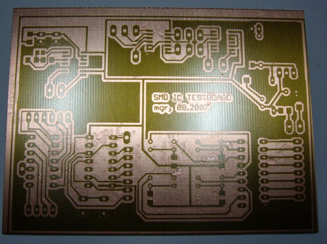

Hallo, ich habe folgendes Problem: Meine PLatinen werden irgendwie nicht richtig geätzt. Egal wie lange ich sie in der Ätzlösung lasse, die Platinen sehen immer so aus als hätte ich sie gerade erst reingeschoben :( Ich verwende: Original Bungard Platinen (positiv) Bungard Entwickler (1,5-fache Konzentration wie in der Anleitung angegeben) Ätzmittel Natriumpersulfid von Conrad Ätzmaschine von Reichelt mit Luftsprudeler und Heizung (~ 32°C) Ich hab jetzt heute ne Belichtungsserie gemacht (5min, 10min, 15min bis 30min) und dann ab in die Ätzmaschine und siehe da, nix passiert, Platine sieht aus wie vorher :'( Ich hoffe mir kann jemand helfen, ich bin schon total am verzweifeln x.X Vielen Dank vorab!!
P.S.: Ich Belichte mit so ner Glühbirne von Conrad "Philips Photolita-S 250 Watt"
Was passiert denn im Entwickler? Da sollten sich bei der Bungardplatine die belichteten Teile violett verfärben und dann ablösen. Kannst Du nach dem Entwickeln die Strukturen erkennen? Bei den Bungards sind die schon nach der Belichtung erkennbar. Wenn nein, dann stimmt Deine Belichtung nicht. Ich kennne Deine Lampe nicht. Wie groß ist der Abstand (Abstand zu groß?)? Mit was drückst Du Deine Vorlage an (Glasscheibe zu dick)? Lässt Dein Glas überhaupt UV in nennenswerter Menge durch?
Also zum belichten hab ich n speziellen Belichtungsrahmen von Conrad. Nach dem belichten bzw. Entwickeln sind auch die Umrisse des Filmes auf der Platine klar zu erkennen...

Hi Sebastian, weiss nicht ob Du noch dran bist. Aber hab grad ein Bild in meinen Artikel gestellt. Hab es hier angehaengt. Es zeigt eine entwickelte Platine. Dann kannst zumindest mal ausschliessen dass es an der Entwicklung liegt. Michael
