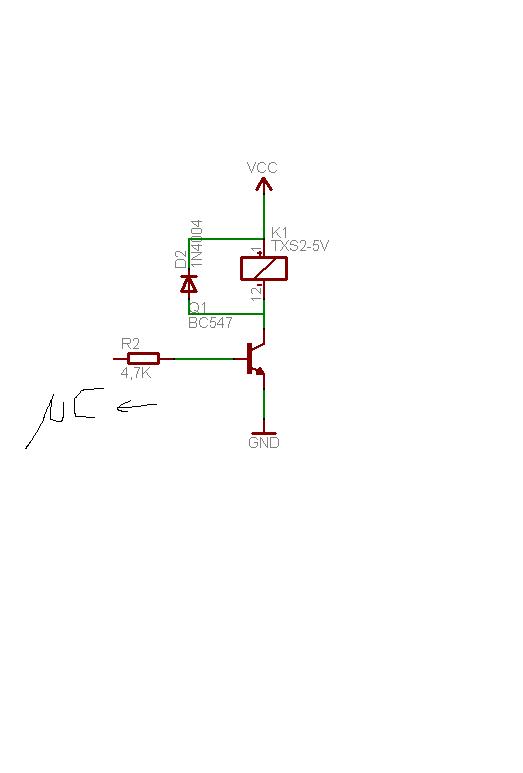

Hallo Leute, ich versuche gerade eine Schaltung nachbauen mit dem ich ein Relais mit µC Atmega 8 steuern kann. Ich möchte mit diesem Relais die 220V Spannung schalten z.B. die Steckdosenspannung. Hat das schon mal jemand gemacht. Welche Relais kommen da in Frage. Ich hab von Relais eigentlich wenig ahnung. Könnt ihr mir einpaar tips dazu geben wie ich dieses Realiseieren kann. Mein Schaltplan befindet sich im Anhang für jede hilfe bin ich dankbar! Malte
Schau Dir einfach mal die Kenndaten der Schaltkontakte an. Die müssen für die 230VAC und dem entsprechenden Strom ausgelegt sein. Die Schaltung, die Du verwendest, sollte eigentlich funktionieren.

@ Malte (Gast) >Dateianhang: relais.JPG (13,9 KB, 2 Downloads) Bildformate >ich versuche gerade eine Schaltung nachbauen mit dem ich ein Relais mit >µC Atmega 8 steuern kann. Ich möchte mit diesem Relais die 220V Spannung >schalten z.B. die Steckdosenspannung. Hat das schon mal jemand gemacht. Na dan sei aber SEHR vorsichitg beim Aufbau und Testen. 230V Netzspannung können sehr schnell tödlich sein! Relais mit Logik ansteuern Frisch überarbeitet. MFG Falk
Unter Umständen ist der BC547 etwas knapp bemessen wenn das Relais mehr als 100mA zieht. Besser wäre dann ein BC337
am besten relais die mit 5V schalten und an den kontakten ( schließer oder UMschalter ) eben die belastbarkeit haben die du schalten willst dann einen BC5xx(oder BC8xx)und schon kannst du das relais schalten mittels einem portpin wichtig ist das es eben die belastbarkeit der schalter nicht übercshrien wird sonst erwärmt sich das ganze und das relais fängt an sich aufzulösen

Hallo, danke erstmal für die Beiträge! Also, so wie ich verstehe wäre das BC337 besser dafür geeignet als BC547. Welche Relais wäre noch besser hierzu geeignet? Danke!
kannst auch ein elektronisches Relais nehmen (zB S202S02) Den steuerst du wie ne LED an (also nur ein Widerstand in Reihe) und du brauchst keine Freilaufdiode oder so. Zudem ist das ganze noch Verschleißfrei :)
