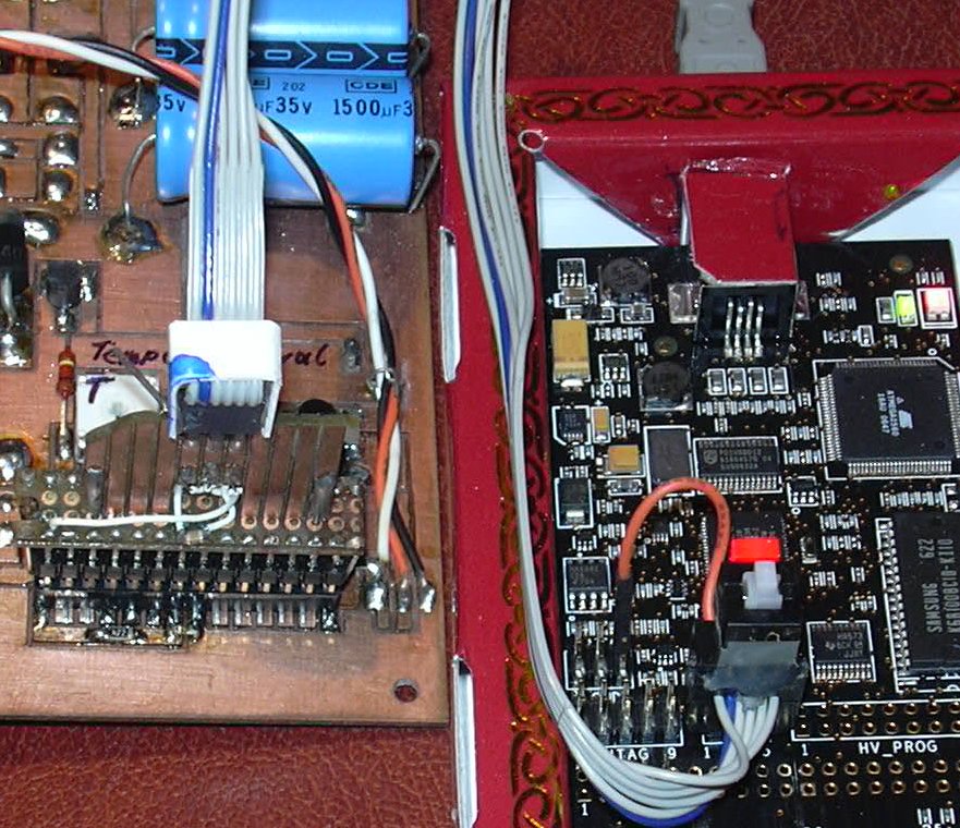

von T.S: (Gast)
Hannes
>Da das Stichwort "Debuggen" gefallen ist, hätte ich noch eine OT-Frage:
kann man zum neuen Drachen gratulieren? :-)
Torsten
von Hannes L. (hannes)
@Torsten: Jou, man kann, ich geb' auch 'n Käffchen aus. Westwall ist
richtung Norden auch wieder frei. Die Test-Area des Drachen ist aber
noch nicht bestückt, da die endgültige Variante (Stifte oder Buchsen)
noch nicht feststeht. Dafür hat das ISP/DW-Kabel einen Power-Schalter
mit LED, was den Power-off-Zyklus nach Verstellen der DW-Fuse
vereinfacht.
