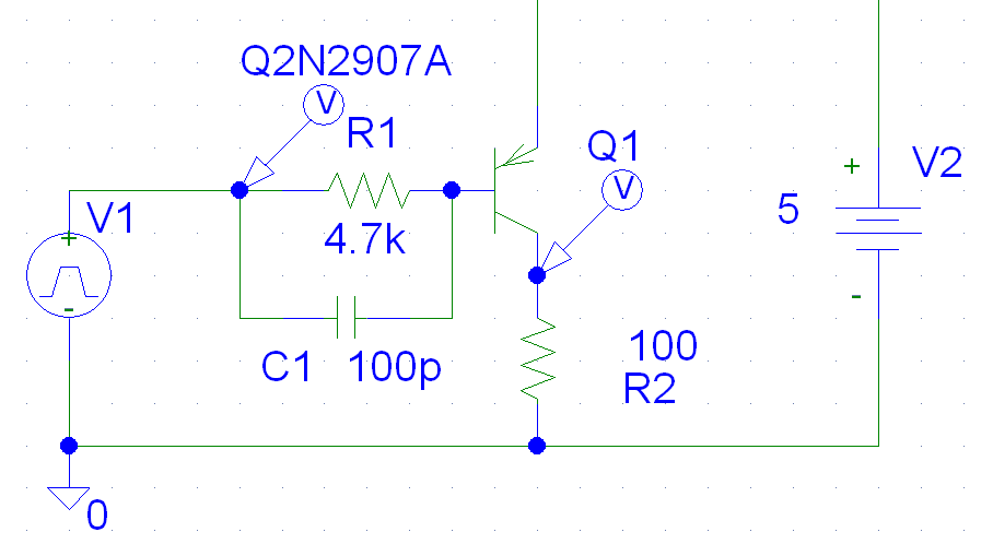

Von meinem AVR lasse ich 4 7-Segment-Anzeigen im Multiplexbetrieb
laufen. Sie haben eine gemeinsame Kathode. Die 4 Anoden liegen über
PNP-Transistoren am Port B meins ATtiny die jeweils mit 1kOhm
basiswiderstand durchgesteuert werden. Die 8 Kathoden hängen über
jeweils einen 470 Ohm Vorwiderstand direkt am Port A. Die einzelnen
Anzeigen habe ich mit Sekundenkleber zusammengebappt und hinten die
jeweiligen Kathoden miteinander verbunden sowie ca. 10cm lange Litze mit
Stecker angelötet.
Nun ist mir aufgefallen dass alles was ich auf der (n)-ten Stelle
anzeigen lasse auch von Links gesehen auf der (n-1)-ten Stelle noch
dunkel zu sehen ist. D.h. wenn ich auf der 2. Anzeige von Links gesehen
eine 2 ausgebe dann erscheint diese auf der 1. Anzeige auch, aber nur
sehr sehr schwach. Das ist nicht der Weltuntegang aber störend und ich
will als Perfektionist natürlich zumindest mal die Ursache dieses
Problems haben :-)

Nimm npn Transistoren in Kollektorschaltung ohne Basiswiderstand.
Die Emitterschaltung hat ne Verögerung:
http://de.wikipedia.org/wiki/Millereffekt
Peter

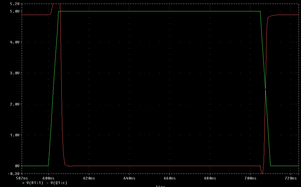

von Peter D. (peda)
Falk Brunner wrote:
> So ein Quark. Wir reden doch nicht über Schaltzeiten im
> Nanosekundenbereich. Für so ein "Zeitlupenschaltung" tuts die
> Emitterschaltung problemlos.
Selber Quark.
Probiers doch erstmal aus, ehe Du falsche Sachen behauptest.
Ohne Basisentladewiderstand ist ein total übersteuerter Transistor schon
im kHz Bereich am Ende.
Früher hat man für Transistorlogik sogar ne negative Hilfsspannung
benutzt, um die Basis schneller zu entladen.
Wenn man aber die Inverterfunktion nicht braucht, sondern nur die
Stromverstärkung, ist eine Kollektorstufe wesentlich besser geeignet.
Ich hab jetzt das Delay nicht nachgerechnet, obs wirklich 1ms ist oder
viel schneller.
Multiplexen mit Delay ist eh Murx.
Peter

von Benedikt K. (benedikt)
Dem kann ich voll zustimmen ! Kleinsignaltransistoren haben Schaltzeiten
von einigen 100ns bis wenige µs.
Ich mache bei Multiplexroutinen folgendes:
Transistor aus
Segmentdaten ausgeben
Nächste Stelle berechnen
Nächster Transistor an
Allerdings gehen dann fast 1V verloren, was bei niedrigen Spannung und
oder blauen/superhellen grünen LEDs dazu führt, dass die Spannung nicht
ausreicht.
Meine Faustregel: Habe ich genügend Spannung zum verbraten und/oder
sollte das Signal so wenig wie möglich belastet werden, dann eine
Kollektorstufe.
@ Paul
Das Multiplexing macht man in einem Timer Interrupt !

Mit wieviel Megaohm Basiswiderstand steuerst du den denn an?
Ich habs mal kurz simuliert (hier kann man Pspice schon gut vertrauen).
PNP mit 4k7 Basiswiderstand, angesteuert von 5V Quelle, Lastwiderstand
100 Ohm, Betriebsspannung 5V.
So direkt hat die Schaltung ca. 500ns Speicherzeit! Eine Ewigkeit, klar
dass da ncoh was nachleuchtet.
Aber ein kleiner Kondensator von 100pF parallel zum Basiswiderstand
bringt die erhoffte Lösung, fast keine Speicherzeit mehr, Schaltzeit ca.
10ns.
Eh voila!

von Falk B. (falk)
Hier das Timing.
von Falk B. (falk)
@ Paul Hamacher (powl)
>Die Transistoren sind BC 547. Basiswiderstand wie gesagt 1kOhm. Hätte
Dann nimm mal 4,7K und mach 100pF parallel dazu. Denn in der jetzigen
Konstellation ist deine Schaltung zu langsam, die Speicherzeit von
~500ns führt zum verwischen der Anzeige. Oder mach eine kleine
Verzögerung NACH dem Auschalten der aktuellen Stelle, ca. 1us.
MFG
Falk

von Falk B. (falk)
@ crazy horse (Gast)
>100pF parallel - ich fasse es nicht.
Was ist daran unfassbar? Das ist die übliche Vorgehensweise, um diese
Schaltung schneller ausschalten zu lassen. Und wenn der OP irgendwann
mal eine gescheite Multiplexanzeige per Timerinterrupt macht, will er
sicher nicht sinnlos warten.

>Irgendwie widersprichst du dir gerade selbst, merkst du das ?
Nein, ich widerspreche mir nicht.
Es wurde von dir und Peter die allgemeine Aussage getroffen, das die
Transistoren in Emitterschaltung zu langsam seien. Dem habe ich
widersprochen. Denn bei RICHTIGER Ansteuerung sind die verdammt schnell,
Schaltzeiten von 20ns sind da kein grosses Problem.

Welche Störungen? Der Transistor schaltet mit und ohne C gleich schnell
(Anstiegs-und Abfallzeit), nur eben ohne c verzögert.
