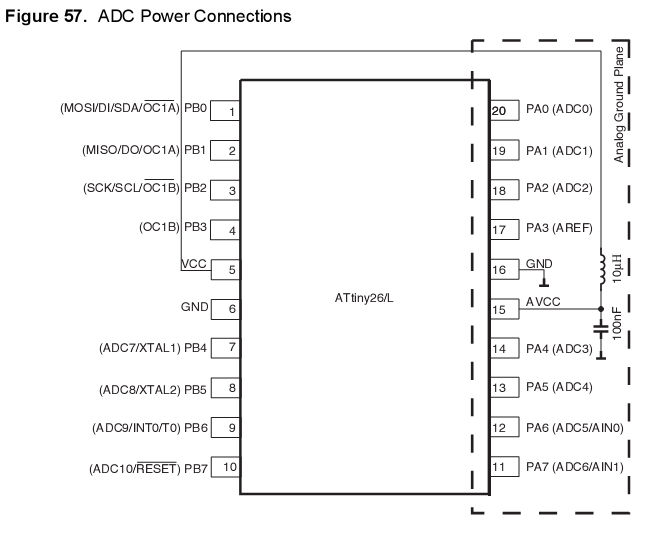

von Thomas (kosmos)
Hast du dich an die Beschaltung der AVCC gehalten wie sie im Datenblatt
vorgeschlagen wird? Hier mal am Beispiel des ATtiny26.
Ein Abfallen der Referenzspannung könnte auch höhere Werte ausspucken
aber die sind ja in deinem Fall ganz schön hoch. Nutz du die interne
Referenz? Probier es doch mal aus die 64 AD-Wandlungen im Sleep-Modus
durchzuführen um zu sehen ob die Störung vom AVR herrühren oder von
externen Bauteilen, welche du auch mal abtrennen könntest um sie
auszuschließen.
von David P. (david_)
Hi !
Also: Ich habe diese Beschaltung so an meinem ADC bereits realisiert.
Leider scheint es daran nicht zu liegen.
