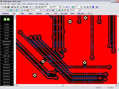

Also mir ist bei Diptrace noch nicht gelungen, Leiterbahnen in zwei neue zu splitten (Target "Z") und frei zu ziehen. Gut gefallen hat mir die Möglichkeit, Durchkontaktierungen nur über Brücken an Masseflächen anzubinden, so dass nicht so viel Wärme abgeführt wird (Anlage); das vermisse ich bei Target sehr. Auch ist mit Diptrace ein echter 2-Monitor-Betrieb möglich, den Target aufgrund seiner blöden Fensterlösung nur sehr eingeschränkt bietet. Auch die Echtzeitanzeige der Bauteile im PCB, wenn man mit der Maus drüber schwebt, würde mir sehr gefallen. Was mich gestört hat: - Das Bibliothekshandling ist sehr, sehr gemächlich - hat man eigentlich eine Möglichkeit, die Anzeige links, mit den Bauteilen auszublenden ? - Bisher habe ich noch keine Möglichkeit gefunden, Bauteilpads einzeln manuell zu ändern. - Man kann im Schematic leider keine Bauteile zerreissen und Pins dahin legen, wo sie einen möglichst übersichtlichen Schaltplan ermöglichen; da ist Target weiterhin wunderbar. Der Pattern-Editor bei Diptrace wäre für mich unglaublich hilfreich, da ich eigentlich alle Pads manuell erstelle... Stefan

> Durchkontaktierungen nur über Brücken an Masseflächen > anzubinden, so dass nicht so viel Wärme abgeführt wird (Anlage); Wieso soll Target das nicht machen? Das Zauberwort heisst ' Wärmefallen'
Jetzt musste ich mir doch tatsächlich mal die aktuelle Version runterladen. Stimt, in der aktuellen Version gibt es einen entsprechenden Menüpunkt. Meine V10 macht das nicht...
