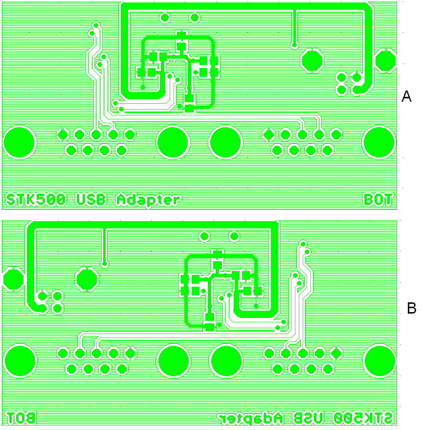

von Thorsten F. (thorsten)
Moin,
ich hab mittlerweile mal mit diversen Eagle Anleitungen Gerberdaten
generiert und die auch soweit ich das beurteilen kann vernünftig
hinbekommen.
Kontrollieren kann man das ganz gut mit nem Gerberviewer (z.B.
GerbView).
Was mich jetzt noch interessiert ist folgendes:
>>- Beim Konvertieren in Gerber mit dem Cam Job "Rs274_X" sollte man
>>unbedingt beachten das bei die Bottom Side bei Eagle defaultmäßige auf
>>mirror eingestellt ist, ich denke der Anbieter verlangt ungespiegelt?
Wie möchte der Hersteller die Lötseite im Gerberfile haben?
Text im Bottomlayer lesbar oder gespiegelt?
Wenn das noch geklärt werden könnte, bin ich bei der Bestellung mit 5
Stück dabei. Bei den Leuten mittlerweile dürfte der Versandanteil je
Besteller aus China ja nicht mehr so groß sein.
Im Anhang habe ich mal ne Grafik angehängt.
Welche Variante des Bottomlayers möchte der Hersteller haben?
Thorsten

von Thomas aus Preetz (Gast)
@Thorsten Fritzke:
Das Kupfer um die Bohrungen muss bei allen Dateien übereinander liegen,
wenn man sich die Gerber-Dateien mit einem Viewer betrachtet. Du hast
leider den Top-Layer nicht dargestellt, so dass ich dir nur diese
allgemeine Antowrt geben kann.
Stelle dir eine Platine vor, wo z.B. ein IC-Sockel auf der linken Seite
sitzt. Dann sind im Drill-File die Bohrungen links, im Top-Layer-File
sind die Kupfer-Pads links und auch im Bottom-Layer-File sind die Pads
links zu finden.
So gabs bei mir noch nie Probleme...
Gruß,
Thomas
Hallo Thomas,
danke für die Antwort.
D.h. wenn ich die Schrift in meinem Toplayer lesen kann, müsste das
Bottomlayer dann der Version "B" entsprechen, damit Bohrungen usw..
übereinander liegen.
Dann werd ich nochmal n paar Gerbersachen generieren.
Unter "Drill Info" verstehe ich einfach mal das Bohfile und das passende
Rackfile dazu?
Thorsten
> Unter "Drill Info" verstehe ich einfach mal das Bohrfile und das passende
> Rackfile dazu?
Ja, genau.
Wenn du die Files generiert hast, kannst du dir auch alles z.B. mit
"GC-Prevue" anschauen. Das Programm ist zwar zu Anfang sehr
unübersichtlich (meiner Meinung nach), aber es gibt genug Anleitungen im
Netz (u.a. bei deutschen Platinenanbietern...).
Wenn du Beispiele für Gerber-Files suchst: Ich wollte ein paar Stück
dieser Platine fertigen lassen:
http://home.hetnet.nl/~weeren001/downloads/minimig11_gerbers.zip
Ich denke, das hilft dir etwas.
Gruß,
Thomas

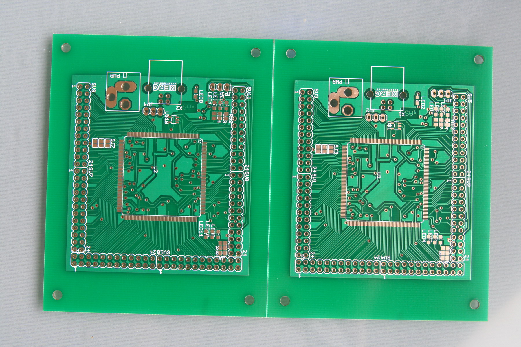

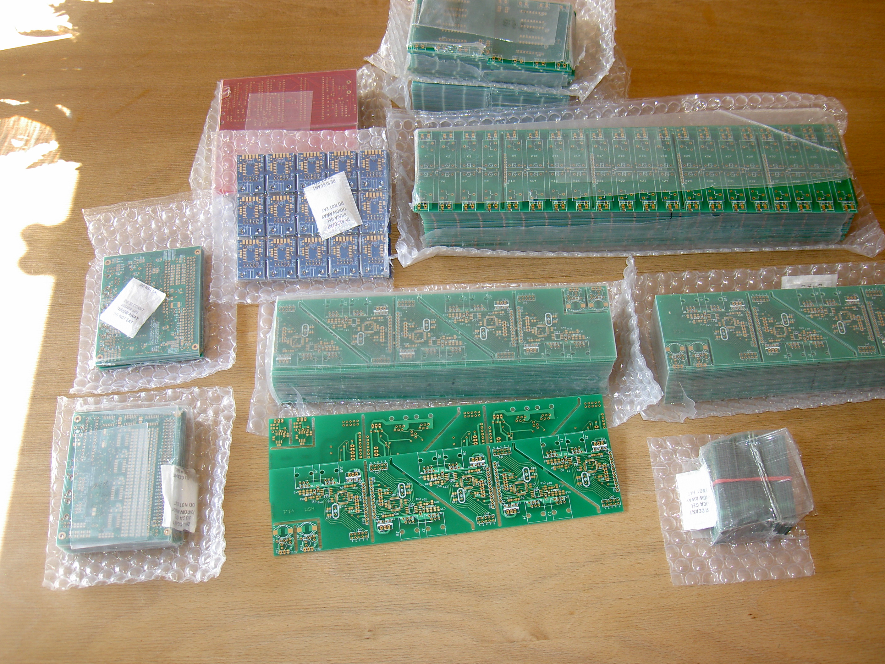

von Andreas B. (Firma: Privat) (bitleiste) Flattr this
Hallo alle zusammen,
ich habe heute die Platinen bekommen -:).
Jedem Besteller habe ich gerade eine eMail gesendet, mit Foto seiner
Bestellten Platine, schaut mal ins Postfach.
Versenden würde ich die Platinen dann am Freitag, wie gewünscht mit
HERMES versichert.
Anbei ein Foto der schönsten Platine, ist "echt" ein Meisterstück.
Na dann Frohes Basteln und Löten...
Gruß Andreas B.

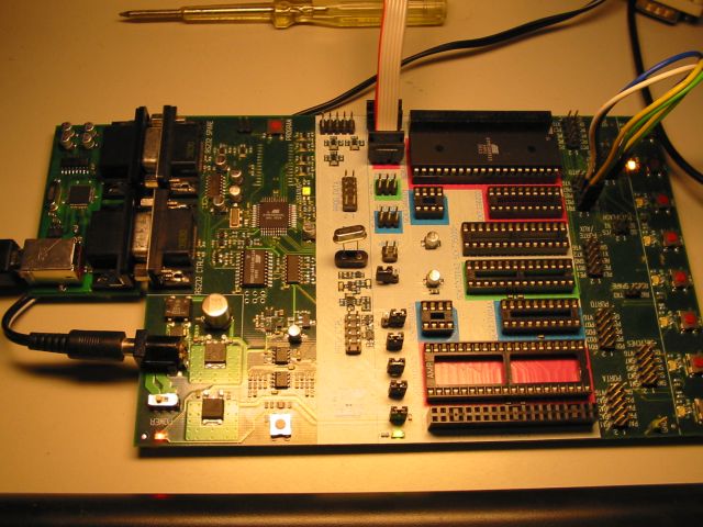

Nabend,
Heute (Samstag) kam dann gegen 17Uhr der Hermesbote mit den Boards. Die
Qualität ist, soweit ich das als Laie beurteilen kann, sehr gut.
Da hab ich mich dann gleich mal hingehockt und die Bauteile aufgelötet.
Herausgekommen ist dann das kleine board oben links im Foto. Im Prinzip
nichts anderes, als ein FTDI2232 mit Pegelwandler. Ich hab mir
allerdings die Subd Buchsen so angeordnet, dass sie 1:1 auf die Buchsen
vom STK500 passen. So kann ich das Board auch mal am Notebook verwenden.
Die Bestellung lief super und unkompliziert ab. Würde ich wieder machen.
Thorsten
> Ich interessiere mich für die Platine, die du gemacht hast. Hast du
> vielleicht ein Layout und einen Schaltplan den du online stellen
> würdest.
> Wäre super!
> Danke Hias
Besser spät als nie.
Habe die Sachen nur als Eagledaten. Hoffe du kannst damit was anfangen.
Gutn Rutsch
Thorsten
anbei ein Bild der letzten Sammelbestellung, ich hoffe die Platinen sind
so wie gewünscht bei euch angekommen, und ihr seid mit der Qualität und
natürlich dem Preis zufrieden.
Also viel Spass beim Löten und Basteln.
Gruß Andreas B.

von Numen B. (numen)
Wenn noch jemand mitbestellen will, ich bestelle morgen wieder bei
tom-ic. ein bild von der letzten bestellung ist im anhang.
admin klammeraffe bratschi minus reinach dot ch
Gruss Flo
