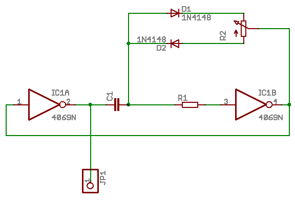

Mark Thalle wrote: > Da ich das mit möglichst wenig Hardwareaufwand und mit den Klamotten > machen möchte, die ich hier in der Grabbelkiste habe, fällt so ein > zusätzlicher Schmitt-Trigger flach. Das wäre sonst aufwändiger, als es > mit einem NE555 zu bauen. Es soll halt eine Minimallösung werden, die > auf meine Grabbelkiste zugeschnitten ist :-) Wenn es dir darum geht eine PWM mit möglichst wenig Aufwand zu erzeugen habe ich hier noch was: siehe Bild. C1 und R1 bestimmen die Frequenz das Poti das Tastverhältnis JP1 ist der PWM Ausgang die Inverter müssen zwingend CMOS sein. Falls Du CMOS Inverter in deiner Kiste liegen hast, wäre das ja evtl. schon ausreichend. Grüße Björn

Nochmal Danke für die vielen Tipps! Das ist echt super hier. CMOS habe ich nicht in der Grabbelkiste. Ich habe überhaupt nur sehr wenig Logikbausteine da. Ich habe einmal eine ähnliche Schaltung mit CMOS-Invertern aufgebaut, aber die war ziemlich empfindlich, weil hochohmig. Da musste ich lange dran rumfummeln, bis ich das am Laufen hatte. Ich habe hier im Moment nur 16f84 und 16C71. Für AN700 braucht man wohl spezielle andere PICs. Bevor ich mir sowas zulege, ist es vermutlich besser, wenn ich mir einen PIC mit integriertem AD-Wandler hole. Ich werde das aber trotzdem im Hinterkopf behalten. Grüße Mark

Jörg B. wrote: > Es geht ja alles, aber für nichtmal 2 Euro gibt es einen atmega8 z.B. > der hat dann gleich 8 Analoge ports oder eben einen PIC mit ADs... Die Inverterschaltung ist aber unschlagbar billig: 4069 EUR 0,10 1N4148 EUR 0,02 Widerstand EUR 0,10 Kondensator EUR 0,04 Poti EUR 0,67 macht gesamt: EUR 0,95 Grüße Björn
@Björn: Kannst du mir erklären, wozu R1 gut ist? Der Eingang vom Schmitt-Trigger sollte doch wohl hochohmig genug sein, dass da eh nie wirklich ein Strom fliesst... Ansonsten: Coole Schaltung :)

Philipp_Burch wrote: > @Björn: > > Kannst du mir erklären, wozu R1 gut ist? Der Eingang vom Schmitt-Trigger > sollte doch wohl hochohmig genug sein, dass da eh nie wirklich ein Strom > fliesst... > > Ansonsten: Coole Schaltung :) Das ist kein Schmitt-Trigger sondern ein CMOS-Oszillator mit einstellbarer Pulsweite R1 soll den Einfluss der Schutzdioden im InverterIC auf die Frequenz einschränken. Die schaltung würde auch ohne R1 funktionieren. Allerdings ist dann die Frequenz sehr Betriebsspannungsabhängig. Grüße Björn
