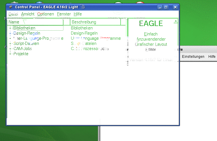

Eagle für Linux hab ich auch letztens mal probehalber auf dem neuen opensuse 10.3 installiert und mit entsetzen festgestellt, dass man praktisch nichts erkennen kann. Kann doch eigentlich nicht sein, oder? Weiß da jemand näheres?

ok, ich werd das zeugs mal ausprobieren. also wenn ich beryl benutze, und auf einem desktop eagle starte, hab ih eagle komischerweise auf allen 4 desktops der inhalt des eagle fensters ist kaum zu erkennen auch andere fenster sind nichtmehr erkennbar, ein teil vom eagle liegt da dann immer drüber...
@Michael G. (linuxgeek) So schaut der Screenshot aus. Genauer habe ich mich damit noch nicht beschäftigt. Das Fenster scheint teilweise durch; Pulldown-Menüs sind praktisch nicht lesbar. Scheint ein reines Problem der Grafik-Darstellung zu sein. Habe einen nvidia-Treiber passend für ne alte FX5200 installiert, mit dem es ansonsten keinerlei Probleme gibt. Auch compiz-fusion läuft (zwar nicht wie ein Rennpferd ;) aber dennoch) recht gut. Habe einfach das rpm von cadsoft gesaugt und installiert und eagle von der Konsole aus ohne Optionen aufgerufen, wie gesagt mehr bisher nicht. Kann mich aber noch erinnern, dass ich eagle früher schon mal ohne solche "Mätzchen" am laufen hatte. Grüße

jo, so siehts bei mir auch aus. hab ne GF 7300GT selbes problem mit dem nvidia treiber, dem livna treiber, vesa treiber, und mit meiner on board graphik wars auch nicht besser
ahja, und das problem hab ich mit ubuntu, debian, gentoo und fedora gehabt

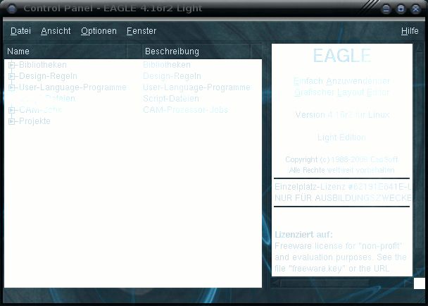

Ich habe gerade Eagle unter Suse 10.3 installiert (das *.tgz - Parket) und habe dieses Ergebnis (s. Anhang) Nvidia Treiber GF6600 GT
Das unbrauchbare Linux-Eagle hatte ich mit 3D-Desktop auch. Wenn man alle 3D-Sachen abschaltet, ging es bei mir. Also auch AIGLX ode XGL, nicht nur Compiz.
Zum Problem mit AIGLX oder XGL : in der Konsole vorher ausführen : export XLIB_SKIP_ARGB_VISUALS=1 am besten ins startskript für eagle mit reinschreiben. Gruß Grummel
Grummel (Gast) wrote: >Zum Problem mit AIGLX oder XGL : >in der Konsole vorher ausführen : export XLIB_SKIP_ARGB_VISUALS=1 >am besten ins startskript für eagle mit reinschreiben. >Gruß >Grummel ok, das wars wohl, super Tipp! Grüße
Geniesser wrote: > ok, das wars wohl, super Tipp! > > Grüße Waere auch mein erser Tipp gewesen dass es offensichtlich an der 3D-Beschleunigung liegt. Aber nu isses ja geloest ;) Eagle kommt halt mit nem Bunch ziemlich alter Libs daher, sowas kann leicht mal problematisch sein. Greets, Michael
Hmm, ich kenns auch, das Gewurstel mit Eagle, siehe Anhang... Danke an Grummel, so funktioniert super.
