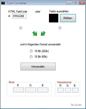

im Anhang die erste Version von Color Converter.
Das Programm kann entweder HTML-Farbcodes oder manuell gewälte Farben
eines Colorpickers in entweder 18-Bit oder 16-Bit umrechnen und gibt sie
dann binär und hexadezimal aus. Das programm soll eine Hilfe für leute
sein, die sich mit Farbdisplays am uC beschäftigen und mal schnell eine
Fareb umrechnen wollen.
Falls Bugs gefunden werden, Fragen, Kritik oder Anregungen kommen,
einfach hier melden!
MFG
µLuxx
von µluxx .. (uluxx) Benutzerseite
Hier noch ein Screenshot....
und wie es so ist, hab schon den 1. Bug gefunden und behoben, die neue
Version ist im Anhang....wenn man den HTML-Code mit Kleinbuchstaben
eingegeben hatte kam es zu einem Fehler, jetzt ist es egal ob groß oder
klein, beides wird akzeptiert.

Das Prgoramm würde sicher sinnvoller sein, würde das Ergebnis in einer
besseren Form ausgegeben werden...
Wie wäre es mit einem EditFeld in dem 0x00rrggbb stehen und daneben
noch kein toller "Kopieren"-Button ist. Dann kann man das gleich in den
Quelltext einfügen. So muss man sich das ja ständig merken und auch noch
selber abschreiben.. ihhhh ;-)

ja ok, aber abschreiben musstdus nicht, auch wenn die felder readonly
sind kannst du es markieren und dann kopieren.
0x00rrggbb ? hald ich nicht für so sinnvoll, jede uC architektur hat
andere Bitbreite, ich zB arbeite mit AVRs und MSPs, da kann mann sich
nicht festlegen, und jedes Entwicklungswerkzeug will hexzahlen anders
sehen, also kann man das nicht so einfach machen.
Aber wenn du einen guten Vorschlag hast wie ich das einbauen könnte nur
her damit!

Vielleicht ein paar gebräuchliche Formen für AVR (gerade hier sehr
verbreitet) und MSP. Vielleicht noch mal schauen, wie es bei ARM gemacht
wird. Für weitere Architekturen kann ja weiterhin die Schreibweise mit
den drei Feldern bleiben.
Die Ergebnisse könnten untereinander in jeweils einem Editfeld stehen.
