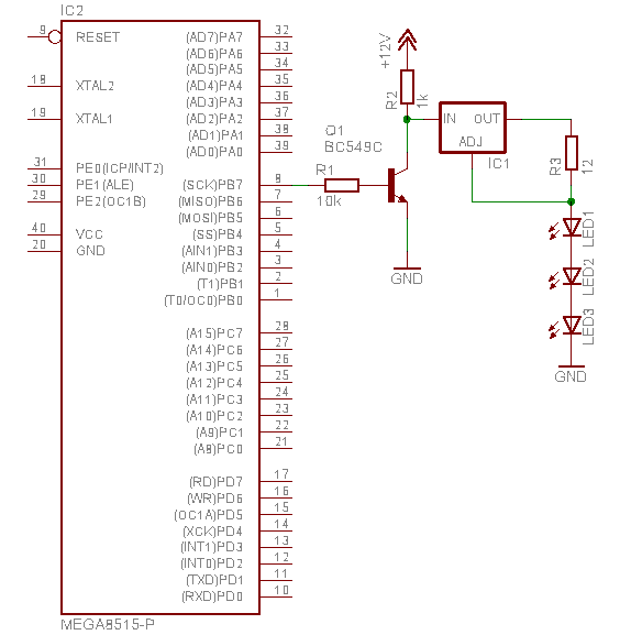

von Florian (Gast)
Hi
Danke für die Antworten.
Könnte die Schaltung wie im Anhang dann funktionieren?
von Otto (Gast)
aber anders, als Du willst:
1. Es iat keine Konstanstromquelle mehr
2. Bei schalten des Transistors gehen die LED aus und
3. Die Leistung wird im Widerstand verbraten
Du brauchst entweder noch einen PNP oder nur einen High-Side-Treiber
Otto
von Matthias L. (Gast)
Definitiv nicht.
Der Widerstand über dem Transistor kann doch nie den Strom liefern..
Was hast du denn überhaupt vor??
drei LEDs mit einem Konstantstrom zu versorgen, die auch noch an/aus
geschalten werden sollen??

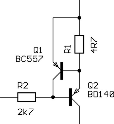

von Florian (Gast)
Es gab da mal eine Schaltung von Dir..(Anhang) So sollte es ausschauen,
aber halt mit lm317 und unten mit darlington. Ich will sowas machen,
aber nicht mit smd bauteilen. Wie ich den Strom bei Deiner Schaltung
berechne, weiß ich leider auch nicht.
von Falk B. (falk)
@ Florian (Gast)
Stimmt, ist schon ne Weile her.
Geht schlecht, weil die Stromquelle mit LM317 nicht direkt abschaltbar
ist. Dazu brauchst du einen High Side Driver, z.B. UDN2981. Ausserdem
ist Lm317 hier relativ ungünstig, weil der min. 3,5V verheizt. Die
Stromquellen aus Transisoren brauchen weniger als 1V.

Schau dir mal die Links im Artikel Konstantstromquelle an, speziell
http://www.elektronik-kompendium.de/sites/slt/0210253.htm
Mit PNP ist die Rechnung die gleiche, nur mit anderen Polatitäten. Und
PNPs gibts auch tonnenweise in Nicht-SMD.

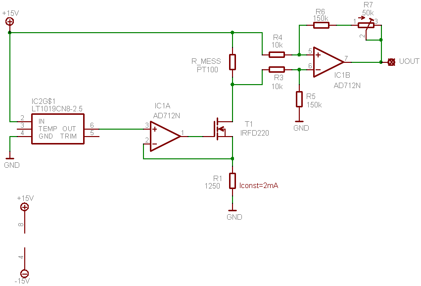

von Thilo M. (Gast)
Ich habe eine sehr temperaturstabile Konstatstromquelle (für
PT100-Temperaturmesung) wie im Anhang aufgebaut.
Ist eine 'Spannungsgesteuerte Stromquelle'. Die Verstärkung auf
ADC-freundliches Signal ist auch hintendran.
Wichtig dabei ist: KEINE Trimmer benutzen, falls doch erforderlich =>
Drahtpotis nehmen! Und NIEMALS Kohleschichtwiderstände benutzen, deren
TK ist viel zu groß.
OK, der AD712 ist nicht grade billig, dafür aber super dafür geeignet.
Wenn man gute Ergebnisse will, dann muss man auch gute Bauteile
benutzen.

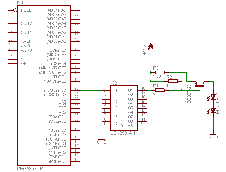

von Florian (Gast)
Hallo nochmal.
Da ich doch mehrere Leds pro Kanal anschließen will, und die Schaltung
nicht unbeding mehr Strom brauchen soll, wollte ich noch fragen ob das
mit 12 V so funktionieren könnte. (Siehe Anhang). Oder müssen dazu die
Widerstände neu angepaßt werden?
von Helmi (Gast)
Die Widerstände müssen angepasst werden !
So wie sie jetzt dimensoniert sind fliessen da 1.5A
Den 2.2 Ohm Widerstand must du auf 27 Ohm erhöhen.
Gruss Helmi
von Helmi (Gast)
Allerdings verheizt jetzt der 27 Ohm Widerstand ca. 0.4W und der
Transistor ca. 0.7 W  und das ist für einen BC327 zu viel (max. 625 mW)
also müstest du für den einen anderen Type auswählen
von Florian (Gast)
Vielen Dank für Deine Hilfe.
Könnte das mit einem BD 140-16 (Si-P TO126 100/80V 1,5/2A 12,5W 50MHz)
gehen?
von Lötlackl (Gast)
hätte ich jetzt auch vorgeschlagen. Und wenn Du noch R2 durch 2 in Serie
geschaltete Dioden ersetzt isses gleich dazu noch 'ne
Konstantstromquelle, allerdings nicht per Poti einstellbar. Wieso
versuchst Du nicht einfach, die Helligkeit per PWM zu steuern?
mfg Lötlackl
von Florian (Gast)
Hallo Lötlackl.
Es sollte ja eine Konstantstromquelle sein. Brauch ich die Dioden auf
jedenfall?
Achja. Die Leds werden mit PWM angesteuert.
von Helmi (Gast)
BD140-16 ist Ok.
Da der aber eine geringere Stromverstärkung hat must du die beiden
Basiswiderstände anpassen.
R2 = 1.2K
R1 = 1.8K
Gruss Helmi
