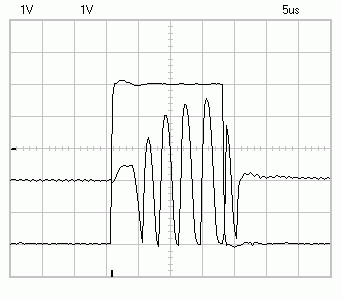

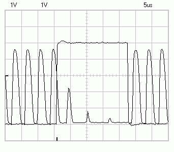

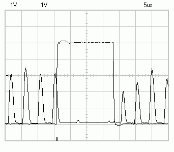

Hallo zusammen, ich experementiere gerade mit Infrarotübertragung und Transimpedanzverstärkern (diskret mit OPVs). Ich bin mittlerweile schon recht erfolgreich, nur habe ich das Problem, dass wenn die Sendediode zu nah an die Photodiode geführt wird, scheint der Ausgang zu schwingen. Verwendet wird eine Sendediode TSAL6100, Empfangsdiode müsste eine TEMD1000 sein, beides von Vishay. Der OPV ist ein CA3130, als einfacher Transimpedanzverstärker aufgebaut! Nicht invertierend auf Masse, 1k invertierend -> Ausgang, die Diode von Masse gegen den nichtinvertierenden. 100nF Parallel zur Versorgung! Dat wars! Im Anhang findet ihr das Signal mit ungefähr 15cm Entfernung. Im nächsten Post, hänge ich das aus ca. 1cm Entfernung an
Sorry, der Anhang war verschwunden! Hier ist das Ergebnis bei 15cm Abstand.
heute ist nicht mein Tag, dass is es jetzt aber Sorry, nochmal! Hat jemand Erfahrung auf dem Gebiet? Das zu sendende Signal kommt von der UART eines Mega16 mit 57600 baud und die Trägerfrequenz ist 2MHz, Tastverhältnis 3/4 Hoffe auf Hinweise

Hallo Falk, einen Schaltplan gibt es momentan leider nicht, da ich nur auf einer Steckplatine experementiere! Ich weiß, schlechtes Equipment ... Der Verstärker ist wie hier aufgebaut: http://www.suchmaschinen-tippgeber.de/online/opv.jpg Einen Kondensator habe ich beim Widerstand nicht verbaut! Welche Frequenzen soll der kompensieren? Die Schaltspitzen? danke
@ Wolfgang (Gast) >Einen Kondensator habe ich beim Widerstand nicht verbaut! SCHLECHT! > Welche Frequenzen soll der kompensieren? Die Schaltspitzen? ;-) Er kompensiert den Frequenzgang. Und NEIN, das ist nicht akademisch, ohne schwingen die meisten schnellen OPVs. http://electronicdesign.com/Articles/Index.cfm?ArticleID=4346 MfG Falk
