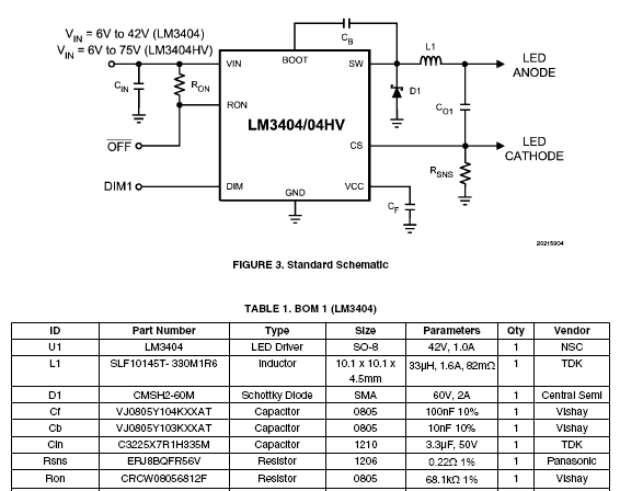

ich expermentiere gerade mit der Konstantstromquelle lm3404. Leider
schafft diese keine 1A zu liefern. Wenn die Eingangsspannung über ca.
11V dann bricht der Strom zusammen. Unter ca. 11V liefert sie maximal
500mA.
Ich kann mir nicht erklären warum.
Vielleicht hat ja jeman eine Idee, ich sehe aber auch kein Fehler.
Danke :-)

Rses=0.1 Ohm
von Bernd R. (Firma: Promaxx.net) (bigwumpus)
Welche Cin, Spule, Diode werden verwendet ?
von Msp 4. (msp430_crew)
Alle Werte wie in dem Schaltplan.
Cin = 3,3µF, Spule 33mH, 1,6A, 82mOhm, Schottky 60V /2A.
Cin wird hoffentlich ein Low-ESR-Typ sein,
Die Spule ist für solche Frequenzen geeignet ? Speicherdrossel ?
Die Spule ist eine Speicherdrossel und fü den Frequenzbereich geeignet.
Cin sollte eine LOW-ESR-Typ sein.
Selbst wenn der Cin nicht geeignet wäre, warum funktioniert die
Schaltung "teilweise" und bricht dann irgendwann zusammen?
Wäre auf jedennfall mal ein Ansatz. Welche Funktion hat Cin? Er glättet
doch nur die Eingangsspannung?

1.24/0.22=0.56A>R=ca. 0.1
von Patti (Gast)
Auch wenn Rsns falsch gewählt wäre und nur 500mA liefern würde...müste

Hat die Drossel wirklich 33mH , 33µH wäre richtig?
bei mir funktioniert die Schaltung.
Das IC wird nicht einmal warm. Wirkungsgrad bei
25V 350mA  8LED´s in Reihe 97%
27V 350mA  8LED´s in Reihe 95%
Die Drossel ist bei mir eine kleine SMD Drossel mit 100µH

Noch eine Möglichkeit: die Spule kann den Strom nicht ab und geht in
Sättigung. Dann kann natürlich auch kein Strom von 1 A fließen.
Was allerdings dagagen spricht wäre, dass bei steigender
Eingangsspannung das Verhalten schlechter wird, mhm....
Grüße
Fasti
von mandrake (Gast)
Stichwort Sättigung!
Da bei einer Speicherdrossel die gesamte Energie im Luftspalt
gespeichert ist, könnte es sein, dass der Luftspalt zu klein ist. Sobald
der Luftspalt keine Energie mehr aufnehmen kann geht die Spule dann in
die Sättigung.
Im Datenblatt der Spule konnte ich nichts dazu finden, dass sie auch für
DC/DC-Wandler geeignet ist. Vielleicht hat sie keinen Luftspalt?
von Solarki (Gast)
Hallo
kann sein das die Drossel in der Sätigung ist.
Einfach den Drosselstrom mit einem Oscilloscop
mal ansehen er muß!!!dreieck- oder trapezförmig sein.
Wobei der Stromanstieg linear sein muß.
Nadelspitzen kurz vor dem Abschalten des
Stromes zeigen die Sätigung an.

Hi Leute,
danke für die vielen Antworten. Ich benutze folgende Spule.
http://www.wuerth-elektronik.de/eisos/pdf/74456133.pdf.
Die sollte doch eigentlich für Schaltregler ausgelegt sein.
Viele Grüße.

Wenn das wirklich die Spule ist, dann ist das offenbar nicht die Ursache
also muss der Hund noch woanders liegen, Layout bzw. Leiterbahnführung ,
defekter Chip, falsche Pinbelegung.......
Mhm, jetzt wirds schwierig mit Ferndiagnosen

Hallo Leute,
also mit dem LM3404 bin ich am verzweifeln! Also wenn ich dem LM3404 mit
ca. 3 Ohm belaste, dann schaft er maximal 200mA bei Rsns von 0,2 Ohm.
Durch variieren von Rsns schaffe ich 40m0A zu erreichen bei maximal
0,1Ohm. Leider startet der LM3404 bei dem geringen Rsns nicht mehr.
Die Spule habe ich schon test weise getauscht und die Schotkey Diode ist
auch ganz.
Was mache ich falsch? Mir wachsen schon graue Haare... Bitte alles
posten, bin für jeden Tip dankbar.

Schaltregler sind empfindlich was das Layout angeht. Man sollte immer
darauf bedacht sein die Strompfade so kurz als möglich zu gestalten,
vielleicht ists ja ein Layout Problem.
Welche Kondensatoren benutzt du? Es gibt Regler, die können nicht mehr
richtig regeln, wenn der Ausgangskondensator einen zu geringen ESR hat.
Vielleicht ist auch der Rückkoppelzweig zu lange. Versuche die Pfade mit
hohen Strömen möglichst weit weg vom Rückkoppelpfad zu legen, damit sich
dieser nicht unnötig Störungen einfängt.
Den Bootstrap Kondensator hast auch nicht vergessen? Die Spannungsquelle
ist sauber und potent genug?
LM kaputt?

von Kuddel (Gast)
Hallo
die Differenz zwischen Ausgang- und Eingangsspannung
muß mehr als 2V betragen, sonst arbeitet das IC nicht.

Also ich habe den LM3404 mit einer ohmschen Last von ca. 2 Ohm belastet
so wie in der Zeichnung. Ist das vielleicht auch ein Problem? Ich wollte
vorher die guten Luxeons nicht verheizen :-)

hast du schon mal den Boot-Kondensator überprüft?
Als einfach gestrickte Alternative zum LM ginge bis 30Volt der ZXLD1360,
bzw. neu den ZXLD1362 für Spannungen bis 60Volt. Der ZXLD1350 kann nur
30Volt und 350mA, gibts bei Segor.
ZETEX: http://www.zetex.com/3.0/3-3-2a.asp?scatid=12
Arno

Also ich verwende den LM3404 auch, das Teil arbeitet sehr stabil und ist
nochrmalerweise nicht kaputt zu kriegen. Dieser Step-Down Regler
verzeiht einem auch mal ein schlechtes Layout ;o)
Hast du unbeschaltete Eingänge? Wo hängt eigentlich dein DIM-Pin? Ist
der beschaltet? Wenn nein ist das schlecht, du solltest vom VCC = 7V pin
dir über nen Spannungsteiler mit je 4,7k dem DIM-Pin einfach mal 3,5V
spendieren das der schonmal weiß wohin und nicht herumhängt.
Ich denke aber auch das dein Regler einfach in den lückenden Betrieb
über geht, den kannst du am besten mit einer Stromzange und nem Oszi
herausfinden, falls du beides nicht hast, dann nehme einfach mal ne
Spule mit ca 220uH, dann sollte es eigentlich funktonieren.
Als Ausgangs C solltest ca. 1u KERKO nehmen, da der Stromrippel durch
die große Spule relativ klein wird.
mfg
menace
