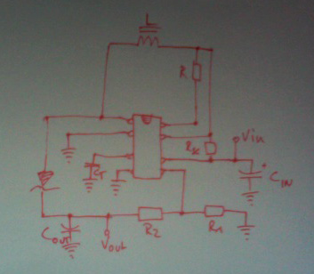

hey! ich möchte mir hier aus 3 AA batterien 7.0V zaubern. ich wollte den rechner von nomad.ee benutzen um die werte der einzelnen komponenten zu bestimmen, aber leider kann ich nur mit den ersten eingabefeldern was anfangen: Vin, Vout, Iout. für Vout 7V und Iout 300mA (damit ist wohl nur ein maximalwert gemeint?) bekomme ich trotz alledem folgende werte: Rsc=0.234 Ohm R=180 Ohm (180 hatte ich nicht im haus, deshalb sinds bei mir 150) R1=3.9k R2=18k wie die drei kondensatoren und L zu bestimmen sind weiss ich leider nicht, deshalb musste ich einfach irgendetwas aus anderen schaltungen übernehmen: Co: 470uF kondensator, der bei Vin gegen masse geht: 100uF Ct: 1,5nF L: 330uH (festinduktivität) ihr merkt schon - ich bin nicht sehr advanced, deshalb natürlich kommt hier jetzt das problem: Vin: 4.8V --> Vout: 3.6 Vin: 3.2V --> Vout: 2.2 das ist halt leider nicht das, was ich wollte... woran kanns liegen? danke euch schonmal hans

... und hier das ganze schematisch (entschuldigt die miserable qualität)
Die Spule ist für 0,3A nicht geeignet. Außerdem wäre ich mit einem Steckbrett vorsichtig. Deine Leitungen sind alle etwas lang für einen Schaltregler. Versuche die Leitungen rund um die Spule, und die GND Leitungen möglichst kurz zu halten,
danke benedikt! die werte die helmi oben angegeben hat. was hat es damit auf sich? Fmin und Vripple - wenn ich wüsste, dass diese Werter für mich ok sind, würde ich es einfach mal auf lochraster bauen. aber abseits davon: müsste es nicht zumindest annähernd funktionieren, wenn alles richtig gesteckt ist?
Bitte KEINE 400x als Diode verwenden! Das muss eine schnelle Schaltdiode oder besser noch Schottkydiode sein! Versuchs mal mit ne 4148 zum probieren (die schafft nur 200mA). Schaltregler auf Steckbrett ist bisweilen kritisch. Deine Dimensionierung ist soweit OK. Allerdings sollte der Ausgangskondensator kein normaler ELKO sein, die verkraften die hohen Schaltfrequenzen nicht wwirklich. Da muss ein LOW ESR Typ rein. MFg Falk

erste entwarnung ... ich habe 7V .. houston wir haben SIEBEN VOLT! es lag an Rsc... falschen widerstand dringehabt
@ Honsey Kk (honsey) >bei conrad hat man mir dann eine SB130=140 gegeben... passt das? Passt. >erste entwarnung ... ich habe 7V .. houston wir haben SIEBEN VOLT! Rodger, Eagle 1 ;-) MFG Falk
