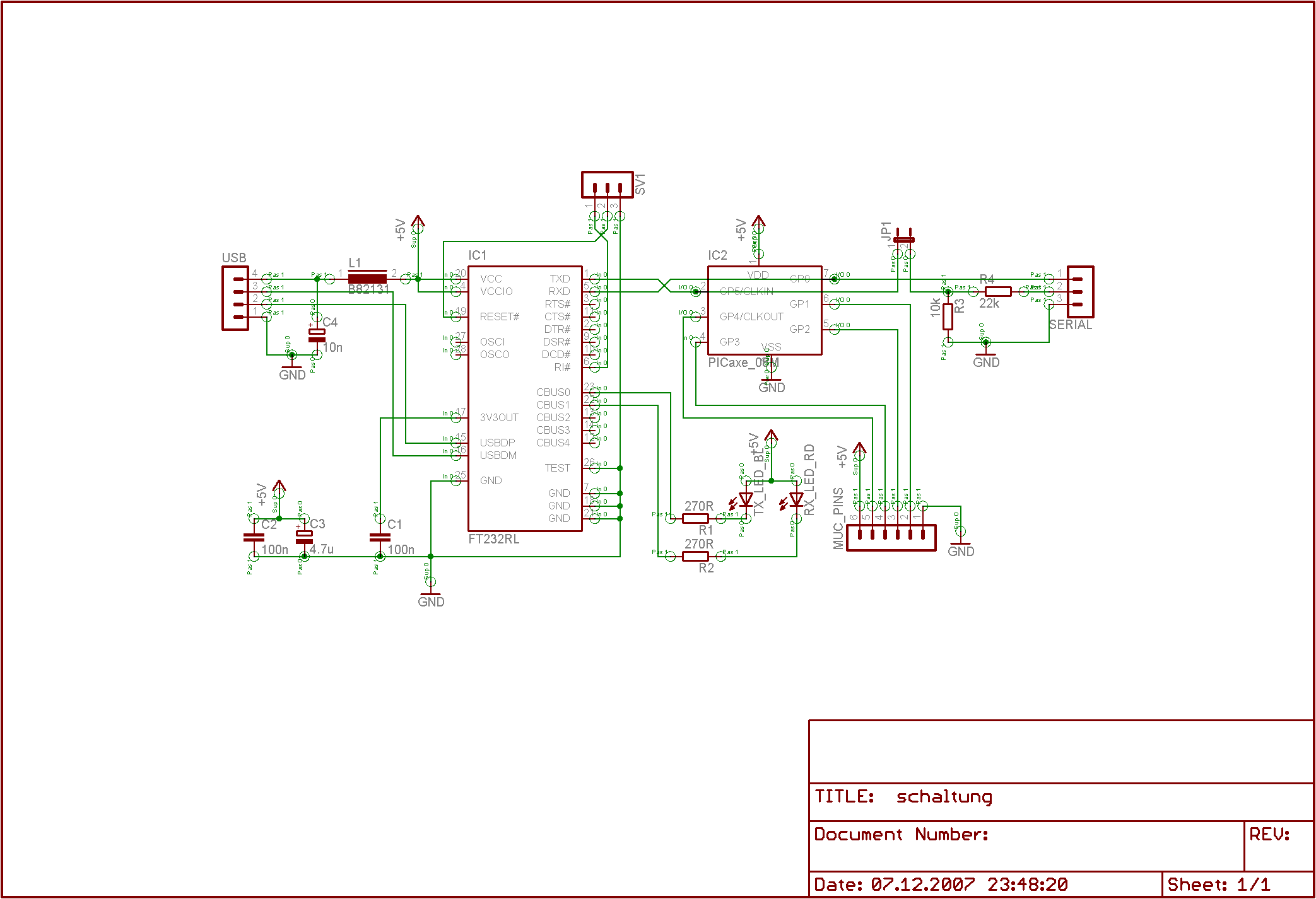

Habe Probleme mit dem FT232R:
Ich Habe lediglich einen PICAXE mit dem FT232R verbunden und möchte
(zunächst) am Hyperterminal sehen, was mein µC sendet. Leider bekomme
ich nur Datenmist in Form von immer gleichen Packeten, alles was der µC
schickt kommt nicht an! Ist das was ich bekomme evtl ein Fehlercode oder
gibt es eine andere Erklärung? Hilfe! :(
Am Picaxe liegts nicht...wenn ich ihn direkt seriell anschließe (jumper)
funktioniert alles bestens!
Meine Schaltung ist simpel:
-FT232R wie im Datasheet im buspowerd Betrieb
-verbunden mit einem PICAXE 08M
-die seriellen Leitungen sind zusätzlich noch direkt nach außen geführt
 und durch Jumper vom FT232R abtrennbar...
Ich hab gleich mal noch die EEPROM-Daten angehängt...
Ich würde mich über jede Hilfe freuen!!
Flo

von Flo (Gast)
klar...die Schaltung ist im Anhang, die Firmware schickt einfach ein
"Hello World", wenn ich einen Pin am µC auf high lege...dass die
Firmware funktioniert hab ich auch mit dem direkten seriellen Anschluss
überprüft.

von Flo (Gast)
...ich habs rausgefunden!
Für alle die auf diesen Thread stoßen sollten:
Man muss RTS und DTR auf high ziehen, wenn man ohne Hardwareandshake
arbeitet, die Default-Programmierung des EEPROMS kann man dann so lassen
wie sie ist!
von Christian R. (supachris)
Normalerweise wird dann RTS mit CTS und DTR mit DSR verbunden, wenn man
das HW-Handshake vorgaukeln will.
Ich hab aber hier auch FT232 im Einsatz, wo die Leitungen offen sind,
wenn man die Schnittstelle im Windows ohne Handshake öffnet,
funktioniert das auch ganz normal. Da braucht man die Verbindung nicht.
