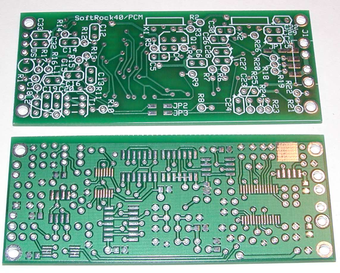

Hallo ich wollte mal wissen wie ich selber meine Platine so Beschriften kann wie die Profis das machen, damit es nach was gescheitem aus sieht? Wer kann mir da helfen oder hat schon Erfahrung damit!!

SELBER gar nicht. Man gibt dem LP Hersteller die Daten für
den Bestückungsdruck. Beim Adler ist das tPlace.
Man kann die Beschriftung auflaminieren. (Siehe Laminator-Thread) Das geht prima, allerdings ist die Schrift durch den Toner bedingt immer schwarz. MfG Paul
Das Layout sieht ja mal ganz und garnicht professionell aus ;)
Es ging doch auch um die Beschriftung ;-) Aber Du hast recht, nach genaueren hingucken, sieht das Layout wirklich nicht "Profi"-mäßig aus.
@Linuxgeek Denke aber daran, daß das ein Empfänger bis in den UKW-Bereich hinein ist. http://dj9cs.raisdorf.net/SDR-SoftRock-05.html Da kann man nicht immer schön akkurat routen. MfG Paul
Hi Laminat für Bestückungsdruck: www.octamex.de MfG Spess
Michi Müller wrote: > Es ging doch auch um die Beschriftung ;-) > Aber Du hast recht, nach genaueren hingucken, sieht das Layout wirklich > nicht "Profi"-mäßig aus. Das stimmt schon, aber bevor man sich ueber "professionelle" Beschriftung Gedanken macht sollte man sich erstmal auf das Wesentliche konzentrieren, naemlich dem Layout selber, oder findest Du nicht? Die Beschriftung ist da eher sekundaer. Michael

das ganze geht auch mit der "toner transfer methode", wie es manche auch zum ätzen benutzen. bestückungsdruck auf glanzkatalogseiten drucken, draufbügeln und ein bisschen mit uv einbrennen oder in die sonne legen und das ganze bleibt recht gut erhalten. nur weiß wirds halt nicht
wenns profimäßig sein soll, nimmt man fotostrukturierbaren Siebdrucklack. Der wird durch ein Leersieb vollflächig auf die Platine gedruckt und anschliessend bei 80 Grad 20 Minuten getrocknet. Darauf kommt dann das Negativ der Druckbildes (was drauf bleiben soll ist im Film durchsichtig) und wird haargenau wie Laminat belichtet und entwickelt. Zum Schluss kommt noch eine thermische Endhärtung bei etwa 140 Grad und 30 Min hinzu und der Druck ist wirklich sehr kratzfest. So mach ich es immer. Ist zwar aufwendig, aber das Ergebnis ist wirklich 1A. Siebdruckfarben für den Bestückdruck gibt es in weiß, gelb, blau, ror usw usf. Platinenbauer

Also meine Meinung ist, dass Bestücksaufdruck völlig überflüssig ist.
Bestückungsdruck ist schon sinnvoll. Besonders, wenn man wichtige Signale beschriftet um daran zu messen. Oder werte Aufdruckt, so kann man Platinen definitiv schneller bestücken.
... und im Notfall auch effizient reparieren, da die infrage kommenden bauteile leicht auffindbar sind. Platinenbauer
Wofür einen Bestückungsdruck wenn man auch einen beliebig skalierbaren Bestückungsplan haben kann? In SMD sind mir die meisten Teile ohnehin zu klein für den Bestückungsdruck. Zumal der Platz neben den Teilen auch kleiner ist.
Das lässt sich sicher gleich viel besser löten, wenn man, wie auf dem Beispiel von oben, quer über die Pads vom Stecker drüberdruckt. (Ganz rechts)
