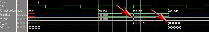

Ich habe ein Problem beim Designen einer ALU. Und zwar gebe ich den
Signalen, die im Anhang rot schattiert sind, einen Anfangswert um
Latches zu vermeiden. Das Problem ist jedoch, dass den Signalen immer
wieder diese Anfangswerte gegeben werden, wenn man den process ausführt
was zu einem Fehlverhalten der ALU führt (siehe nächsten Anhang).
von Screamapilla (Gast)
Hier z.B. versuche ich einen Wert in das Register A und dann einen Wert
in das Register B zu laden, um diese dann zu addieren, jedoch springt
der Inhalt der Register beim nächsten "clock event" wieder auf den
Anfangswert X"00" zurück.
Ich wäre Dankbar für jede Hilfe bzw. Hinweis. Zumal ich denke, dass es
sich um ein grundsätzliches Fehldenken bei mir handelt.
von der mechatroniker (Gast)
Synchronen Prozess draus machen. Register = Flipflop
von Andreas S. (andreas) (Admin) Benutzerseite
Genauer gesagt, mit diesem Code hast du da nur ganz normale
kombinatorische Signale, keine Register. Register entstehen nur in einem
getakteten Prozess. Siehe VHDL -> Grundregeln für synthetisierbaren
VHDL-Code.

Weiter unten im Code habe ich ein clk getriggerten process wo ich die
Signale registriere. Im Anhang habe ich eine vereinfachte Version der
ALU. Ich habe den Code auch etwas umgeschrieben um ihn leserlicher zu
machen aber so funktioniert das immer noch nicht.
Danke für eure Hilfe!

Jetzt habe ich den Code eingesehen: Mach mal sofort die nicht
benötigten Signale aus der s-Liste, die unten nicht benötigt werden,
sonst triggert jede Änderung den "pocess" an und Du hast simulatorisch
deine Dualen zustände.
Ich glaube kaum, daß Du das bauen willst.

von Falk B. (falk)
@ Screamapilla (Gast)
>Versteh dich nicht ganz. Databus ist halt nun mal inout, kann ich nichts
>dafür.
Nicht? Wer entwickelt denn die CPU? Ausserdem ist das schlicht falsch.
In deinem Bild hat die ALU als Eingang A und B und Ausgang ACC und die
Flags. Thats it. Ein einfacher Dekoder, ein CASE Konstrukt, sonst nix.
MFG
Falk

von Falk B. (falk)
>Noch einmal: Databus ist inout, d.h. ich lese ihn und ich schreibe auf
>ihn, beides in der ALU.
Stimmt nciht mit deinem Bild überein. Halte dich an das Bild,
struktureire dein prozesse bzw. Entitys genau so und du wirst wenig
Probleme haben.
>In meiner Beschreibung gehe ich so ziemlich nach Lehrbuch: Bibliotheken,
Ohhhh, dafür gibts gleich mal ein Bienchen. Hast du fein gemacht.
Der Unterschied zwischen Tehorie und Praxis ist in der Praxis grösser
als in der Theorie.
>component, Signale, Prozess für Kombinatorik, Anfangswerte, ein sauberes
>case-when und ein synchroner Prozess (clk) in welchem die Register
>upgedatet werden mit asynchronem Reset.
>Wenn das murks für dich wäre könntest Du auch sagen wo.
Rede ich russisch? Ja ne gawarju pa russki.
Die ALU sieht sinnvollerweise so aus
  ALU_OP : process (A_reg, B_reg, u_instruction)
  begin
    CASE u_instruction is
      when op_lda =>
        alu_out <= A_reg;
      when op_ldb =>
        alu_out <= A_reg;
      when op_add =>
        ALU_out <= (A_reg + B_reg);
-- Noch mehr uinstrutions
      when others => ALU_Out <= (others => '0');
22
23
    end CASE;
24
25
  end process ALU_OP;
Die Flags kommen da nicht rein. Z und C kann man einfach so dekodieren
Z <=0 when alu_out =0 else '1';
C <= alu_out(8);
MFG
Falk
Andreas Fischer wrote:
> Was dort oben
> steht ist eine unvollständige und daher in den meisten falsch
> synthetisierte Syntax.
Das ist völlig korrekte Syntax, nur beschreibt man damit eben keine
Kombinatorik, sondern ein Latch.
> Aus Simulationssicht ist das in der Tat ein Anfangswert,
> aus Synthesesicht ist das aber eine statische Alternative, um die
> nichtbelegten Pfade zu definieren. Den Begriff "Anfangswert" sollte mn
> nicht verwenden.
Zustimmung.
>> Zusätzliche Signale in der Sensitivity List sollten das Ergebnis der
>> Simulation nicht ändern.
> Doch! Definiere einen Zähler als Variable, die mit +1 hochzählt.
Das ist hier aber nicht der Fall. Der Prozess ist rein kombinatorisch,
da kannst du in die Sensitivity List so viele überflüssige Signale
reinschreiben wie du willst, es wird weder an der Simulation noch an der
Synthese etwas ändern.
von Andi (chefdesigner)
Richtig, hier bei reiner Kombinatorik kosten überlüssige Signale sicher
nur Simulationszeit (gfs). Ich habe da etwas weiter gedacht: Die
Empfehlung , die s-list zu clearen ist eine Frage das sauebren
Arbeitsstiles und Lesbarkeit des Codes.
von Sym (Gast)
@Screamapilla:
Der Code ist vor allem bei der Addition grob falsch. AluOut wird einem
kombinatorischen Prozess wie eine Variable verwendet. Signale sind keine
Variablen!
Was du machen musst: Alle Ausgänge des kombinatorischen Prozess müssen
in jedem Fall einen Wert zugewiesen bekommen. In deinem Fall müssen die
Signale Alu_out und Flags_tmp egal welches Case-Statement nun erfüllt
ist, geschrieben werden.
Was die bidirektionalen Signale betrifft. Trenne diese in ein Eingangs-,
Ausgangs- und Ausgangs_enable-Signal auf. Dazu noch einen Output-Treiber
wie (if bus_oe = '1' then bus_b <= bus_o else 'Z';)
Z.B.: bus_i, bus_o und bus_oe; der bidir-Bus selbst ist dann bus_b
Wenn der Bus aus dem dem FPGA nicht hinausgeht, verwende keinen
bidirektionalen Bus! Das erspart dir viele Probleme.
