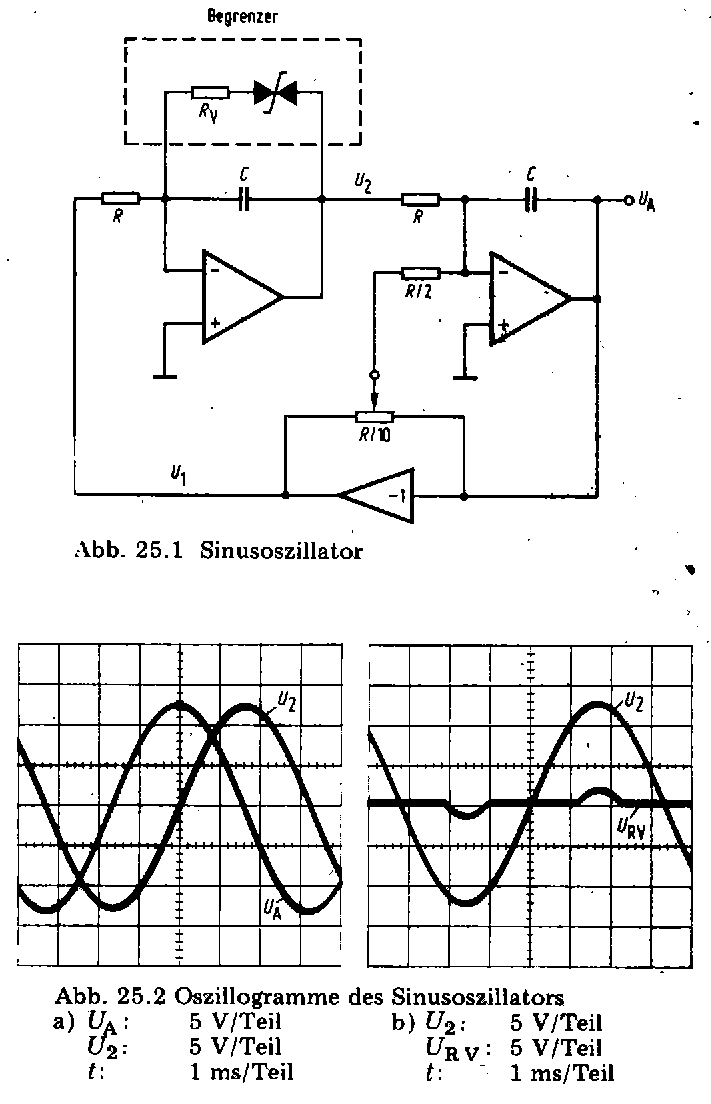

Hier werden zwei Integratoren (Verzögerungsglied 2.Ordnung "VZ2") benutzt, damit erhält man sogar Sinus und Cosinus. Ein Begrenzer aus zwei gegeneinandergeschalteten Zenerdioden muß aber auch enthalten sein. Aus "Zirpel, Operationsverstärker" Franzis-Verlag 1977 ISBN 3772361323
