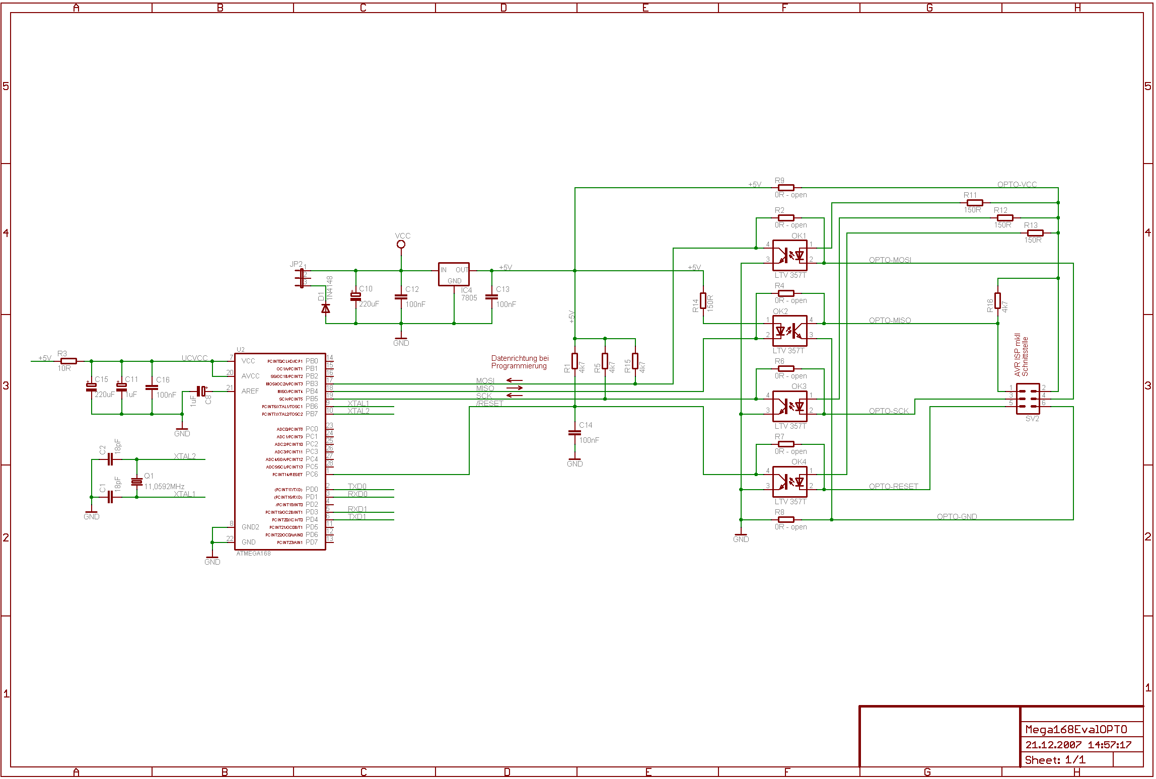

Hallo, ich programmiere meinen ATmega8 (bzw. .168) über den AVR ISP mkII. Durch eine Masseschleife (mit Scope am uC gemessen, welcher noch über das Programmiergerät per USB mit dem PC verbunden war) habe ich mir den AVR ISP mkII zerschossen. Um dies in Zukunft sicher zu vermeiden, wollte ich den Programmieradapter mit Optokopplern galvanisch von meiner uC Schaltung trennen. Habe dazu einmal einen kleinen Schaltplan gezeichnet (siehe Dateianhang). Hat jemand so etwas schon einmal gemacht? Wird die Schaltung so funktionieren? Peter

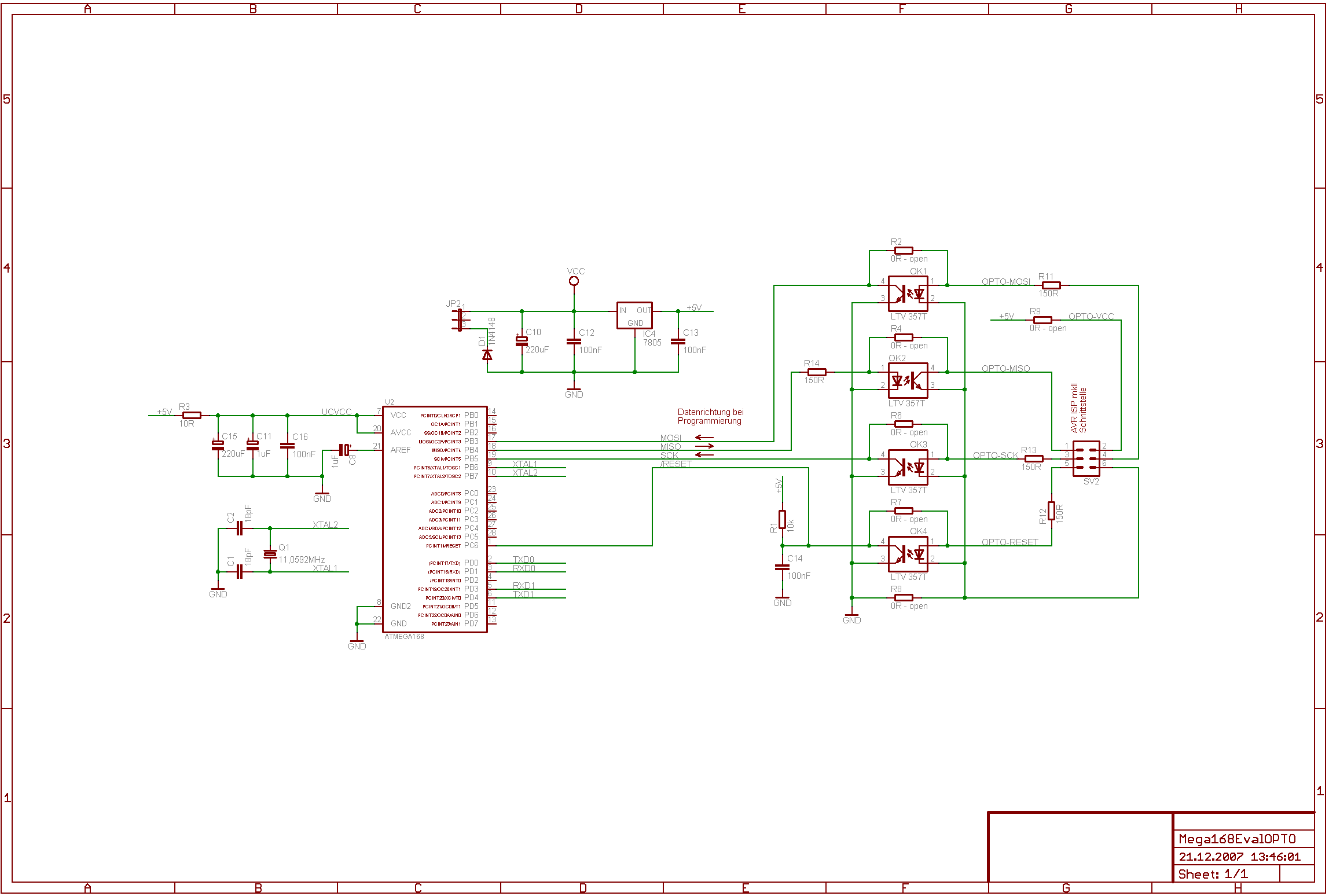

>Wird die Schaltung so funktionieren? Nö :( Die Optokoppler invertieren so die Signale. Die LEDs müsstest du gegen Vcc schalten. Pullups an den Collektoren fehlen. Ohne gibts keinen High Pegel.
Natürlich - Danke. Habe die Schaltung einmal umgezeichnet. Bleibt aber die Frage, ob die Programmierung so auch funktioniert. Gruß Peter
Habs nicht genau betrachtet, aber ich würde noch ein Latch o.ä. zum uC hin verbauen der bei Reset = high auf tristate schaltet. Immer Kabel abziehen nervt.
Wie schnell ist denn der LTV357? Konnte 'auf die Husche' kein Datenblatt finden. Da dürfte die ISP-Frequenz wohl ziemlich tief angesetzt werden müssen. Der 6N136 ist für solche Sachen konstruiert worden.

Schalte die Optokoppler so das wenn die LED leuchtet der Transistor die Leitung auf HIGH-Pegel zieht.
@ Peter (Gast) >ich programmiere meinen ATmega8 (bzw. .168) über den AVR ISP mkII. Durch >eine Masseschleife (mit Scope am uC gemessen, welcher noch über das >Programmiergerät per USB mit dem PC verbunden war) habe ich mir den AVR >ISP mkII zerschossen. Unsinn. Da ist was anderes faul. Hunderttausende programmieren ohne Optokopper und ohne zerschossenes Programmiergerät. >Hat jemand so etwas schon einmal gemacht? Kaum. Das hatten wir schonmal in einem Thread. Ist und bleibt Unsinn. Such lieber die Ursache. Was verpolt? Kurzschluss? Defektes Netzteil ium PC? Defektes Netzteil zur Stromversorgung. Kann man erstmal mit Super Low Cost Programmieradaper (5 Kabel und 4 Widerstände) prüfen. MFG Falk

Ein vernuenftiger Programmer hat in allen Leitungen Seriewiderstaende drin. Anstelle von Optokopplern wuerde ich magnetkoppler verwenden, wenn's denn sein muss. zB ADuM 1400, oder so

Eine galvanische Trennung ist manchmal durchaus sinnvoll. Problematsiche Spannungen in der Masseschleife können durch Induktion, HF Störungen und schlechte Massefühung in den Geräten (PC) zustande kommen. Auch die Y Kondensatoren in manchen Netzteilen können Probleme machen, auch wenn es dann keine klassische Masseschleife ist. In ungünstigen Fällen könnte schon 1 V in der Masseschleife zu Schäden führen. Ich habe dazu einen seriellen Eigenbau-Programmierer (nach AVR910) Prinzip, bei dem die Trennung in der Seriellen Schnittstelle bei 19200Baud ist. Nicht super schnell, aber es reicht. Die Optokopler direkt am ISP sind unpraktisch, denn die Sendedioden brauchen recht viel Strom den der Programmierer nicht unbedingt liefert. Außerdem braucht man 4 Koppler und ggf. sogar noch einen extra für die Tristatefunktion.
