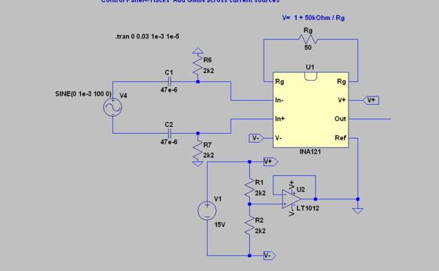

von schnudl (Gast)
Den INA217 hatte ich in der engeren Wahl.
Natürlich wäre der simple Verstärker billiger und einfacher, jedoch
verstehe ich den sowieso nicht ganz:

Wie könnte ich am geschicktesten eine symmetrische Versorgung für den
INA217 bauen (zB. +/- 7.5V). Ich möche auf jeden fall eines meiner
unzähligen steckernetzteile nehmen, dan müsste ich aber daraus eine
symmetrische Spannung machen.
Spannung stabilisieren 15V, dann halbieren mit Spannungsteiler und die
halbe Spannung 7.5V puffern mit OP. Wäre das eine akzeptable Lösung?
Siehe Bild (nur mit anderem INA).
Mir ist nichts besseres eingefallen.
Grüße
