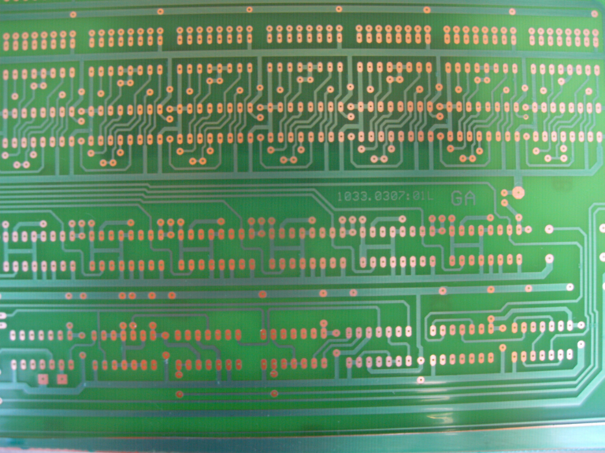

@ Erhard es ist schon einiges an Aufwand für eine Platinenfertigung nötig: - Filmerstellung für Layout und Lötstoppmaske - generieren der Bohr und Fräsdaten - bohren, laminieren, belichten, entwickeln und ätzen - thermisches Härten der Lötstoppmaske - eventuell HAL oder ChemSN, entfällt bei SMOBC (Lötstopp auf blankes Cu) Eine Vollverzinnung vor dem Laminieren der LS-Maskewird wegen des Orangehazúteffektes und auch wegen der Materialeinsparung nur noch sehr selten gemacht. Ich fertige meine Platinen selbst, incl LS-Maske in grün oder dunkelblau und gelegentlich bei größeren Stückzahlen auch Bestückungsdruck (Siebdruck)bzw blaues laminat. Ich könnte Dir eventuell mal gegengeringen Obulus solch paar Platinen mitmachen, schick dazu mal eine PN (auf blauen Namen oben Klickern) Bilder von meine Platinen sausen hier auch irgendwo rum. Platinenbauer

@ Dieter Werner, Warum die Kosten dreifach sind? Weil der Aufwand doch gewaltig bei einer doppelseitigen Platine ist gegenüber einer einseitigen Platine. Ungfähr läuft das so ab, je nach Herstellverfahren: 1. Platine Bohren 2. Platine Durchkontaktieren, erst chemisch dann galvanisch 3. Filme auf beiden Seiten Ausrichten und Aufbringen 4. Beidseitig Belichten und Entwickeln 5. Ätzen 6. beidseitig Verzinnen 7. Lötstopp auf beiden Seiten aufbringen 8. Platine schneiden

der personelle Aufwand bleibt fast gleich, egal ob EE-Platinen, DKLs oder Multilayer gefertigt werden. Der Unterschied liegt in der Anzahl der notwendigen Prozeßschritte, bei Einebenplatinen (EEs)ist der Herstellungsaufwand erheblich niedriger als bei DKLs, da hier noch eine Bohrlochvorbereitung, Manganisierung, eine Aktivierung der Bohrlöcher mittels Palladium (teuer) oder Polymere erfolgt. Zusätzlich folgt im Anschluss noch eine stromlose Dünnschichtkupferabscheidung welche noch galvanisch verstärkt werden muß. Abschliessend wie üblich kommt dann noch beidseitig eine Lötstoppmaske drauf und eine Heiß- oder chemisch-reduktive Verzinnung drauf. Bei Multilayer ist das handling noch umfangreicher, hier werden die 0,3.. 0,5mm starken innenlagen einzeln belichtet, entwickelt und geätzt. Nachfolgend wird dieser Lagenstapel passgenau übereinander gelegt und unter Wärmeeinwirkung verpresst. Danach kommen die prozeßschritte welche bei Durchkontaktierten leiterplatten (DKLs) üblich sind, also Bohren, Konturfräsen,durchkontaktieren , galvanik usw. Hier ist doch klar ersichtlich das eine EE-Platine wesentlich billiger in der Herstellung ist als eine DKL oder MLL. Platinenbauer
