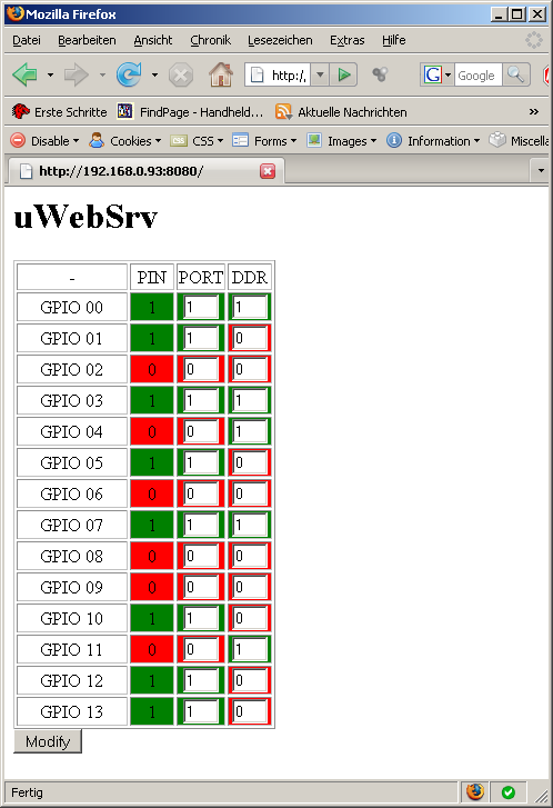

Hier noch ein Screenshot des Webinterfaces.
Alternativ könnt ihr es auch bei http://klinkerstein.dyndns.org:8080
probieren, wenn er an ist ;)

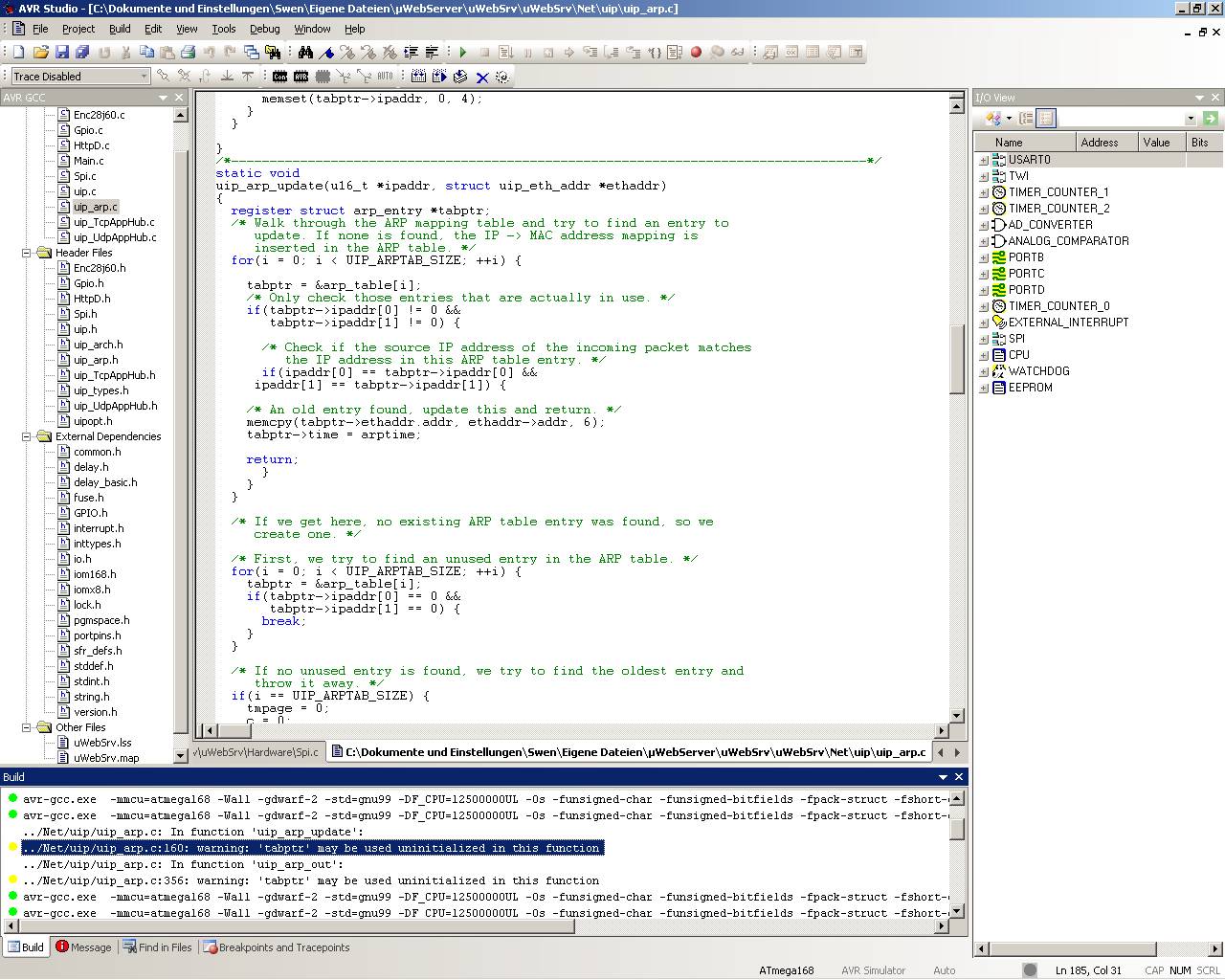

Nun habe ich mir AVR Studio4 runtergeladen und wollte die Software
schonmal an mein Netzwerk anpassen.
Leider kommen dann beim Build die Warnung wie im Anhang aber beim
Compilieren scheint alles in Ordnung.

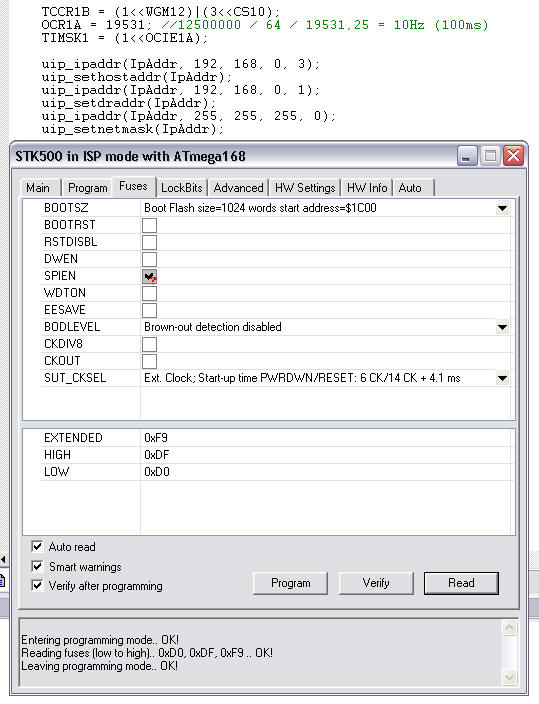

Ich machs mit dem STK 500.
Meine Fuses hab ich für Dich mal in den Anhang gepackt.
Den mega168 stellst Du beim Programmer im Reiter "main" ein.
Im AVR-Studio unter "Projekt -> Configuration Option" dann unter Device.

Ich programmiere mit dem AVR USB-ISP v1.2 von Tuxgraphics/chip45.
Kann es evtl. an dem SPIEN liegen, bei mir ist dort kein Haken und ich
kann dort auch keinen setzen, wie bei Dir im Bild?

von Horst Schimanski (Gast)
Sieht auf den ersten Blick ganz vernünftig aus.
Überprüfe mal alles auf der Platine ob da nicht was falsch gelötet
worden ist. Anbei musst Du dran Denken, das Du mit 3.3 Volt
programmierst, da der Enc28j60 eine Betriebsspannung von 3,3V hat. Nicht
das Du da was geschossen hast.

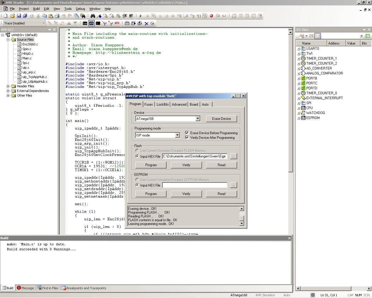

Habe nun mal versucht, ob ich die LED Anzeige der RJ45 Buchse verändern
kann um zu sehen ob was passiert.
Aber die grüne Leuchtet weiterhin und die Gelbe ist die Blinkende LED.
Also keine Veränderung.
Aber wie im Bild zu sehen, ist alles ok.

Ich würde außerdem den Brown Out auf 2,7V einstellen. Der externe Takt
ist schon richtig, ich würde aber 65ms Startup Zeit empfehlen. Und Pass
auf, dass die ISP Frequenz beim Programmieren nicht größer als etwa 1
MHz ist.

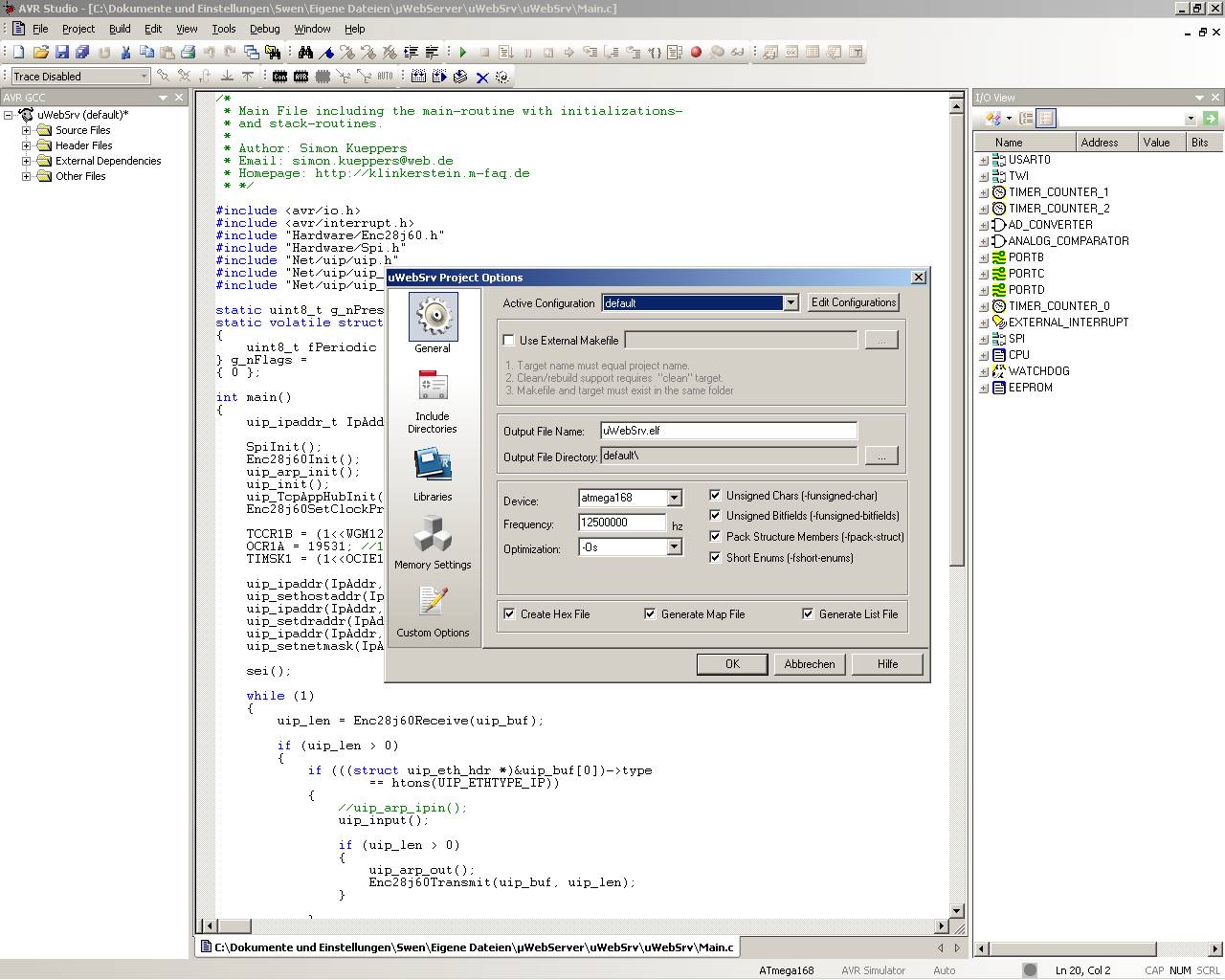

Achso! Was auch noch sehr gut sein kann ist, dass du in den
Projekteigenschaften des AVR Studios keine Einstellungen vorgenommen
hast. Dort musst du natürlich den Mega168 angeben und den richtigen
Quarztakt einstellen.

Im Anhang ein Screenshot von den Einstellungen, ist dort etwas evtl.
nicht korrekt?das habe ich so default gelassen, also nichts verändert.
Evtl. hilft es, aber werde mal nach nem 168 gucken...

Könnte es damit zusammenhängen:
Net/uip/uip_arp.c: In function 'uip_arp_update':
Net/uip/uip_arp.c:160: warning: 'tabptr' may be used uninitialized in
this function
Net/uip/uip_arp.c: In function 'uip_arp_out':
Net/uip/uip_arp.c:356: warning: 'tabptr' may be used uninitialized in
this function
was bei mir nach Build bzw rebuild all kommt?

klappt es mit dem Seiten laden etc.
Die Hinweise keim kompilieren kannst du ignorieren.

Ich nutze den IE7...
Die Warnungen sind also keine Probleme?

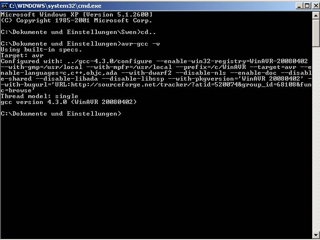

Bzgl. Clyde:
Öffne doch mal eine Konsole (Ausführe->cmd) und tippe ein:
avr-gcc -v
Und poste das hier.

von Clyde (Gast)
im Anhang das Ergebnis der Befehls.

Okay, das sieht nach der neuesten Version aus. Ich benutze zur Zeit noch
die Version 4.1.2 (WinAVR 20070525) und hab bisher nicht geupdatet wegen
bestimmter Probleme, die hier auch im Forum nachzulesen sind.
Ich bin mir nicht sicher, aber es könnte hier dran liegen. Was mich aber
wundert ist, dass mein HEX File nicht funktioniert auf dem Bausatz, den
du von Thomas bekommen hast. (Ich hab zwar (noch?) keinen von ihm hier),
aber der Prototyp, von dem er das Platinenlayout hat läuft wunderbar mit
dem HEX File in dem Zip Archiv von meiner Seite.
Wie hoch ist denn deine Versorgungsspannung?

Clyde, wenn du doch das AVR Studio benutzt zum programmieren, wofür dann
Makefile? Du kannst in den Projektoptionen alles einstellen.

Clyde: In dem ZIP File ist auch eine AVR Studio Projektdatei drin, womit
man direkt kompilieren kann ohne über das Makefile zu gehen.

kurze Frage, wenn ich einen Eingang High legen, sollte/müsste da nicht
auch in der Spalte "Port" eine grüne 1 erscheinen oder ist es gewollt,
das nur der entsprechende Pin eine grüne 1 zeigt?
Guß
Clyde

geändert.
Keine Reaktion mehr bei IE7 und danach, versucht mit Firefox darauf zu
zu greifen... Ohne Erfolg.
Evtl.ist das aufschlussreicher...
Auch kein blinke der Grünen LED mehr. MC scheint nun zu hängen...
Evtl. Hilfts...
Sehr gut, der Log ist besser.
Der Punkt, an dem der Prozessor in einer Schleife hängen bleibt
geschieht, während er nach den 2xCRLF sucht, vermute ich mal. Oder kurz
danach. Denn nach dem Paket mit den POST-Daten scheint der Webserver
nicht mehr zu reagieren.
Der Fehler liegt irgendwo in dem Code, der POST Daten entgegennimmt. IE7
scheint also irgendwo einen kleinen Unterschied in der Art, wie die POST
Message aussieht gegenüber anderen Browsern, was ich jedoch anscheinend
nicht beachtet habe.
Leider hab ich meinen uWebSrv im Moment nicht im betriebsfähigen Zustand
Thomas, hast du noch welche zum Verkauf? ;)
EDIT: Ich habe eine Vermutung woran es liegt: Beim IE7 ist der
POST-Datenbereich (wo also die Information über die Pins drinsteht) auf
zwei Pakete verteilt. Und zwar zufallsbedingt (es kommt gerade so aus).
Mein Code geht aber davon aus, dass die kompletten POST-Daten in einem
Paket vorliegen. Da werde ich wohl noch umstrukturieren müssen. Aber
vorher brauche ich erstmal wieder eine funktionierende Version des
Webservers.

Allerdings führt ein modify im Brauser bei mir auch zur fehlerhaften
Zeilenausgabe danach, geschaltet wird aber.
Der HTML-Header vor "value='0' maxlength='1' size='1'></td><td
class='s1'> .... " fehlt dann ... probiere ichs mit opera, so kommt
timeout - ein reload funktioniert dann wieder ...
