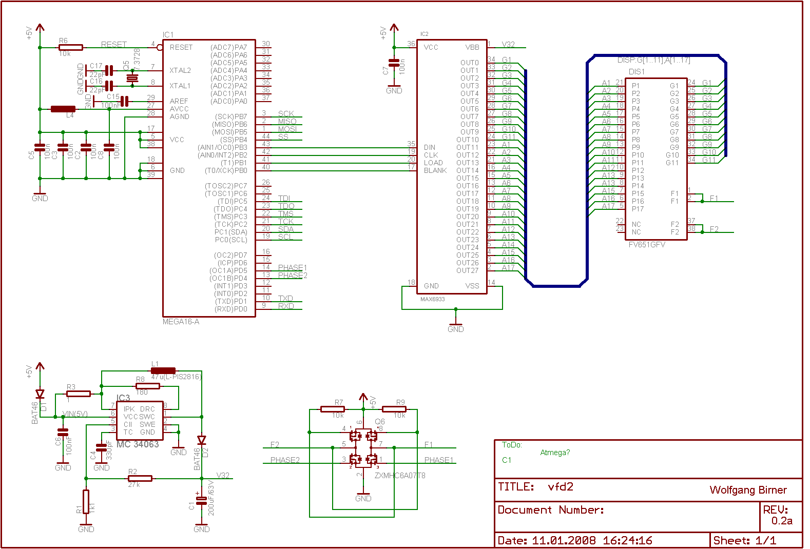

ich möchte ein Modul mit dem VFD-Display FV651G [1] vom Pollin machen.
Da ich zur Zeit leider ein wenig in der FH eingespannt bin, wollte ich
hier ein paar Mitstreiter suchen. Ich persönlich finde VFD's einfach
irgendwie hübscher als die allgegenwärtigen LCD's.
Ich dachte mir, man mach eine kleine Platine, kaum größer als das
Display selber, und darauf noch die Elektronik, die zum Ansteuern
benötigt wird.
Als Controller sollte ein AVR zum Einsatz kommen. Hier könnte man einen
mit ausreichend IO's nehmen, damit die ganzen Schieberegister entfallen
können. Zugleich sollte der I2C, SPI & UART Interface bereistellen, über
die man das Display mit Text/Daten befüttern kann.
Als Spannungstreiber für die Anodenspannung könnte der MC34063AD [2]
Einsatz finden. Dieser lässt sich relativ einfach und klein Aufbauen,
Spulen usw. hat Reichelt dafür.
Jetzt würde nur noch die Ansteuerung von den IO-Pin's an die
Gitter/Anoden-Pins fehlen. ULN2803?
Eine andere Möglichkeit stellen die VFD-Contoller Chips MAX6851/MAX6850
[3]/[4] von Maxim dar. Diese hätten I2C/SPI Interface. Dazu gibt es noch
den MAX6933 [5] als VFD-Treiber, welcher an den MAX6851/MAX6850
angeschlossen wird. Die Chips können als Sampels von Maxim bezogen
werden.
Die Chips würden eigentlich ganau das machen, was ich mir so vorstelle,
nur finde ich leider keinen Druckblick, wie der MAX6933 an ein VFD
angeschlossen wird. Wie werden die 28 Outputs an die Gitter/Anoden-Pins
angeschlossen? Oder ist das in den Chips programmierbar?
Die Kombination aus den 2 Maxim-Chips hätte auch den Vorteil, in den
beiden ist eine PWM-Step-UP [6] (für Anodenspannung) und eine H-Brücken
Ansteuerung [7, Seite 30] (zur Wechselspannungserzeugung für Fillament)
integriert hätten. Letzteres sollte sich auch einfach mit dem AVR
erzeugen lassen, wenn man die AVR-Variante wählt.
Wenn der Schaltplan dann steht, sollte dieser hier natürlich auch
veröffentlicht werden. So kann dann jederzeit jemand, der ein VFD in
sein Projekt einbinden möchte darauf zurückgreifen und einfach nur den
Teil realisieren den er benötigt.
Wer hätte Interresse hieran mitzuarbeiten?
(Besonders Programmierer in C gesucht ;-) )
MfG
Wolfgang

von Benedikt K. (benedikt)
Geht nicht, da die Anoden/Gitter eine positive Spannung benötigen. Man
braucht also PNP Transistoren. Die entsprechenden UDN irgendwas (ULN2803
nur als PNP) kosten ein wenig.

von Wolfgang B. (logox2)
Mist, hab ich mir fast schon gedacht, dann vielleicht doch lieber gleich
mit Schieberegistern die 18V haben?
> Erhältlich sind die ICs bei Digikey, kosten aber auch ein wenig.
Da hab ich sie nicht gefunden.
> Eine Lösung mit Standardbauteilen die leicht erhältlich sind fände ich
> besser.
Wär mir auch lieber, dann könnte man es einfacher wiederverwenden.
> Das sind nichts anderes als Schieberegister mit Treiber am Ausgang.
Dann wird anscheinend die Output/Grid-Zuordnung schon im MAX685x
getroffen. Werd mir den nochmal genauer anschauen.
Danke schon mal für die ersten Anregungen.
MfG
Wolfgang

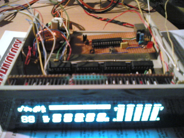

von Εrnst B. (ernst)
Hab hier sowas halbfertig aufgebaut rumliegen, auch das Pollin-VFD,
Casemodding-freundlich im nem 5 1/4" Gehäuse.
Spannungsversorgung mit MC34063 aus 12V vom Floppy-Stecker, erzeugt
durch eine zweite Windung auf der Drossel gleich den Heizstrom mit.
Gitter/Anoden werden mit PNP-Transistoren über Schieberegister
geschaltet.
Steuerung über PIC18F2550 am USB. (Wenn die Firmware denn fertig
wäre...)
Leider keine Schaltpläne ö.ä. da alles planlos auf Streifenraster
verlötet :)
/Ernst

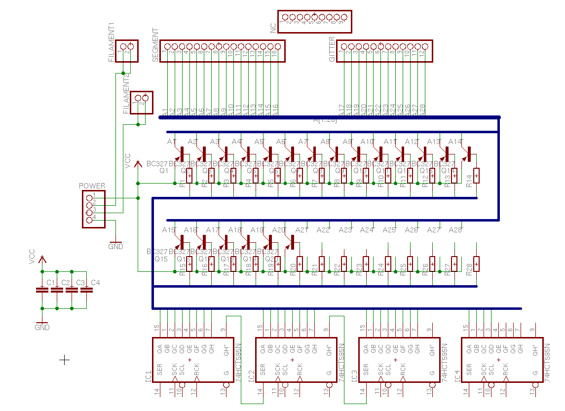

@Michael:
Hier ein etwas verwackeltes Bild vom Aufbau.
Ist alles noch recht unfertig und nicht komplett verkabelt, ich komm
leider nicht dazu :(
Eingebaut ist das ganze in einen Diskettenlaufwerks-Einbaurahmen für
5-1/4" Slots.
Öffnung vorne aufgesägt, Display mit Heißkleber fixiert. Am rechten Rand
(leider nicht am Bild sichtbar) hat noch ein Taster und ein TSOP
IR-Empfänger reingepasst.
Abgeklebt ist das ganze vorne mit einer Fenstertönungsfolie.
Senkrecht hinter dem VFD ist eine Streifenraster-Platine mit nem Satz
PNPs + Basisvorwiderständen.
Dahinter eine Platine mit 4x '595er Schieberegistern. (Für die hätt ich
nen Schaltplan+Layout, sind aber eh nur die ICs + 100nF Kerkos drauf)
Wenn ichs neu machen würde: PNPs mit auf die Platine und (ggfs. als SMD)
hinter das VFD.
Links dahinter der Spannungswandler (Inverter) mit komplett falsch
dimensionierter Drossel. Erzeugt so etwa -25V bis -30V je nach
Einstellung, die Transistoren schalten gegen +5V, ergibt also 30-35V
Gitter/Anodenspannung.
Strom reicht im Multiplex-Betrieb aus, wenn alle Gitter+Anoden
gleichzeitig an sind (wie im Bild) nicht ganz.
Der Fillament-Strom kommt aus einer zweiten Windung auf dem Rinkern, vom
Wicklungsverhältniss solltens so etwa 4V sein. Nachgemessen hab ichs
nicht, kein Oszi zur Hand und das DMM mag keine HF-Wechselspannung.
Lustiger Seiteneffekt: der Heizstrom hängt in gewisser Weise vom
Anoden-Strom ab, der 34063 regelt ja nur die Anodenspannung.
Beim Neubauen würd ich auf jeden Fall die Frequenz erhöhen, und eine
vernünftige Spule wickeln.
/Ernst

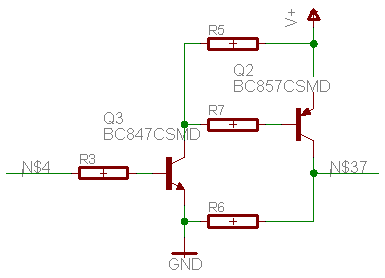

@ Ernst
Hast du Pulldowns an jedem Segment, damit diese auch sicher aus sind ?
Sind keine Pulldowns drinnen.
Schauen zwar recht "aus" aus, aber beim Multiplex gibts ein leichtes
Danke schon mal für die ersten Tipps.
Einen ersten Schaltplan (mit Spezial-Teilen) hab ich mal im
Alpha-Stadium fertig. Dazu ein paar Fragen:
1. Wie sollen die R4 R5 dimensioniert werden?
2. Was für Dioden würdet ihr im Schaltregler verwenden?
3. Was für FET's in der Fillament-Brück? (siehe auch [7, Seite 30])
4. Ist der Atmega16 der richtige? Oder wie würdet Ihr wählen?
Am Wochenende werde ich mal versuchen einen Schaltplan mit diskreten
Bauteilen  hinzubekommen.
MfG
Wolfgang
Wenn ich die Funktionsweise richtig verstehe, dann dienen die nur dazu
die P-Kanal FETs im Ruhezustand auszuschalten. Da über das VFD aber
zusätzlich noch Strom durch die Heizung abfließt, zieht dieser die Pins
automatisch auf etwa 5,7V (5V + Diodenspannung der Bodydiode der
Mosfets). Die Widerstände werden also nur ganz kurz beim Einschalter der
Schaltung benötigt. Von daher denke ich, dass der Wert ziemlich
unkritisch ist. Ich würde es mal mit 10k probieren. Falls ich falsch
liege möge man mich korrigieren.
BAT46 oder UF4002/3/4 oder sowas in der Art.
Die momentan gewählten sind zu schwach. Es gibt einige Halbbrücken
(IR73xx) oder auch komplette Mosfet H Brücken wie z.B. ZXMHC6A07T8
(gibts bei Reichelt) in SO8.
Ich würde einen mega48/88/168 verwenden. Der sollte eigentlich reichen.
Also, eine erste Version (noch ohne Endstufen) hab ich soweit mal
fertig, es fehlen halt ein paar werte.
Ein paar Fragen haben sich während des Abkupferns aufgetan:
1. Kann es sein, das in deinem Board, Olaf, der Tantal C verkehrt herum
drin ist?
2. Wo für ist das L 'unter' dem Spannungswandler?
Wolfgang
Wenn ich mich nicht vertan hab, ist das eine der Endstufen.....
Hier mal ein Schaltplan wie ich das damals in etwa gebaut hatte.
Der Trick ist dass die PNPs mit dem Emitter direkt an den selben +5V
hängen wie die Schieberegister, ein zweiter Transistor zur Pegelwandlung
ist deshalb nicht nötig.
Um trotzdem das VFD zum Leuchten zu bringen, hängt der Heizdraht an -25V
bis -30V, zwischen Heizdraht und Kollektor hab ich also so 30V-35V, wenn
der PNP durchschaltet.
/Ernst

So, hier mal ein Photo damit ihr mir auch glaubt das es laeuft:
http://www.criseis.ruhr.de/vfd.jpg
Und hier ein Testprogramm:
http://www.criseis.ruhr.de/vfd.hex
Das zaubert bei gestecktem Testjumper ein paar Testausgaben auf das VFD,
ohne Jumper sollte das Teil dann eigentlich als Slave-I2C Befehle
entgegennehmen, aber da war noch irgendein fetter Bug drin. Deshalb
will ich da auch nichts veroeffentlichen.
Basiswidertand BC547 = 12k  Einfach deshalb weil ich da einen Berg von
habe!
Die beiden anderen Widerstaende auf dem PCB-Ausschnitt hier im Thread
haben 10k.
Die Widerstaende auf der unterseite der Platine sind 180k. Je kleiner
desto
schneller (und besser) sollte man abschalten koennen. Aber die erhoehen
dann auch den Stromverbrauch. Schaltet man zu langsam ab gibt es ein
unschoenes nachleuchten. Aber es ist vermutlich besser etwas langsamer
zu schalten und zwischen dem einschalten des naechstens Gitters eine
kleine Pause zu lassen.
Vielleicht noch interessant, der Vorwiderstand der Heizung hat 2 Ohm.
Ich hatte urspruenglich geplant einen DC-DC Wandler fuer die
Anodenspannung zu nehmen, aber auch nur deshalb weil ich noch einen
rumliegen hatte. Leider war der dann auch noch kaputt. So habe ich jetzt
hinten ein Stueck lochraster draufgesteckt mit einem 78S40. Wuerde ich
die Platine nochmal machen so wuerde ich da jetzt gleich einen MC34063
in SMD drauf machen.
Der Oszillator (16Mhz) ist deshalb auf der Platine weil ich da auch
einen Schwung von rumliegen habe. Sonst wuerde man wohl auch eher einen
Quarz nehmen.
> drin ist?
Kann sein, ich hab da sowieso ein 10uF Keramik bestueckt. Man muss halt
nehmen was rumliegt. :-) (siehe Photo)

Warum nehmt ihr für die SMD Version der Platine in den Endstufen keine
Logick Level Transistoren (BCR..) da sind die Basiswiderstände schon
drin...?
Hallo Leute,
tut mir leid, dass ich so lange nichts von mir hab hören lassen, meine
Diplomarbeit nimmt mich im Moment so in Beschlag, so dass ich für ein
zweites Projekt keine Zeit hab.
Im Anhang hab ich mal meine bisherigen Eagle-Files rangehängt, ich
hoffe, das sie jemanden behilflich sein können.
Wenn bei mir der Stress wieder rum ist (hoffentlich im August) dann
werde ich auch wieder das Ding in Angriff nehmen.
lg
Wolfgang
