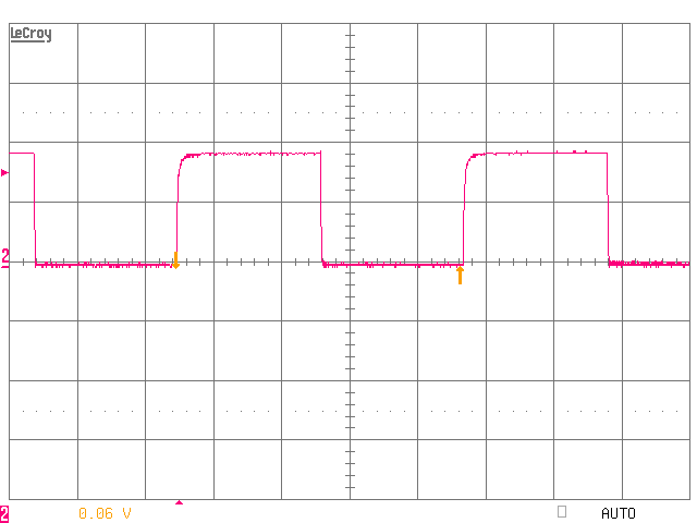

ich habe hier einen NE555 so beschaltet dass er als astab. Kippstufe
arbeitet (wie in Datenblatt). Mir gefällt aber das Rechtecksignal nicht
wirklich, ich habs mal angehängt. Meine Frage (rein qualitativ): Ist das
Signal so normal oder nicht? Mein Prof meint nicht. Hab jetzt aber alle
Teile ausgetauscht (bis auf Kondensator).
von Christian (Gast)
Skalierung?
von Gepi (Gast)
Wie geschrieben, qualitativ... Aber Vcc = 5V, Peaks bei ca. 5,8V,
flacher Teil von High-Zeit bei ~4,6V.
Frequenz ~100kHz
Ich wollte nur wissen ob ich da ein sehr gutes Rechtecksignal erwarten
kann oder ob so ein Ding wie bei mir rauskommt normal ist.

soooo, jetzt muss ich doch nochmal nachfragen. Ich habe ein Platinchen
geätzt und zusammen mit einer ganz kurzen Masseleitung bekomme ich auch
ein ganz vernünftiges Signal ... aber:
Ich habe mit dem Kondensator gespielt (der der dauernd geladen/entladen
wird) und mir ist aufgefallen das mit der positiven Flanke was nicht
stimmt. Dasselbe Bild hatte ich auch bei einem früheren fliegenden
Aufbau.
Das erste Bild im Anhang (links) zeigt das Rechtecksignal mit f=1274 Hz.
Das sieht so ganz gut aus, schaut man sich die Flanke aber zeitlich
genauer an, erkennt man auf Bild zwei (mitte), dass der Spannungsanstieg
kurz kleiner wird und dann weitergeht bis zur höchsten Spannung.
Ich hatte gedacht das passiert nur bei höheren Frequenzen wie in Bild
drei (rechts), aber wies ausschaut ist mir das bei ein paar kHz nie
aufgefallen weil ich nie "rangezoomt" habe.
Mein Frage nun: Ist das normal? Muss das so sein? Liegt das am internen
Aufbau des NE555. Mein Prof. meinte nämlich da müsse wohl ein Bauteil
kaputt sein. Kann aber nicht sein, ich habe jetzt schon alles getauscht,
teilweise 4 mal.
Gepi

von Helmi (Gast)
Das sieht er danach aus das der Ausgangsdarlington Transistor des NE555
dieses Verhalten produziert.
Zuerst sind beide Transistoren leitend , wenn jetzt die Ausgangsspannung
die Betriebsspannung erreicht hat kann der Ausgangstransistor nicht mehr
voll durchgesteuert werden. Folge der Ausgangsstrom kann nicht mehr so
hoch werden wie am Anfang der Flanke. Jetzt uebernimmt sein
Treibertransistor ueber den B-E Widerstand und B-E Strecke des
Ausgangstransistors ein Teil des Ausgangsstromes. Da der aber weniger
Strom liefern kann als der Ausgangstransistor hast du da auch eine
langsamere Flanke am Ausgang.
Gruss Helmi
von JensG (Gast)
Genau - es ist das, was Helmi schreibt.
Weitere Variante wäre, daß der (die) Abblock-C('s) über die
Betriebsspannung doch nicht so besonders ist (sind). Hast Du mal mit
einem zweiten Tastkopf die Betriebspannung direkt am 555 angeschaut?
Möglicherweise ist da zur selben Zeit ein Spannungseinbruch.
von Gepi (Gast)
Danke für die Antworten, ich habe jetzt noch einen zusätzlichen
Kondensator an die Versorgungsspannungsleitung gehängt und einen 10k
Widerstand an den Ausgang. Jetzt sieht das so aus wie im Anhang zu
sehen, damit bin ich zufrieden.
Also nochmal Dankeschön.
Gepi

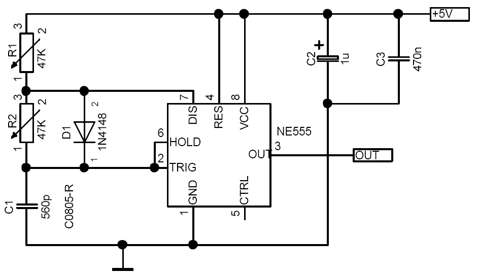

von Falk B. (falk)
@ Gepi (Gast)
C2 ist für den bipolaren etwas knapp, da würde ich lieber 10u und mehr
nehmen. Denn der zieht für einig hundert ns einig hundert mA :-0
Wenn du R1 auf den Anschlag von Pin3 drehst, schliesst sich der NE555
die eigne Stromversorgung kurz. Da fehlt ein fester Vorwiderstand.
Ach ja, die Ausgangsspannung kann nur max. Vcc-1,4V werden, schliesslich
ist der Ausgang ein Darlington. Wo ist dein 10k Widerstand?
MfG
Falk
von Gepi (Gast)
Oh Mann, das steht ja auch im Datenblatt das der bei 5V
Versorgungsspannung normal nur 3,3V Ausgangsspannung liefert. Naja dann
ist alles klar, danke für die Hinweise.
@ Falk Brunner
jo stimmt, Last is nicht eingezeichnet. Hängt natürlich an Pin 3.
