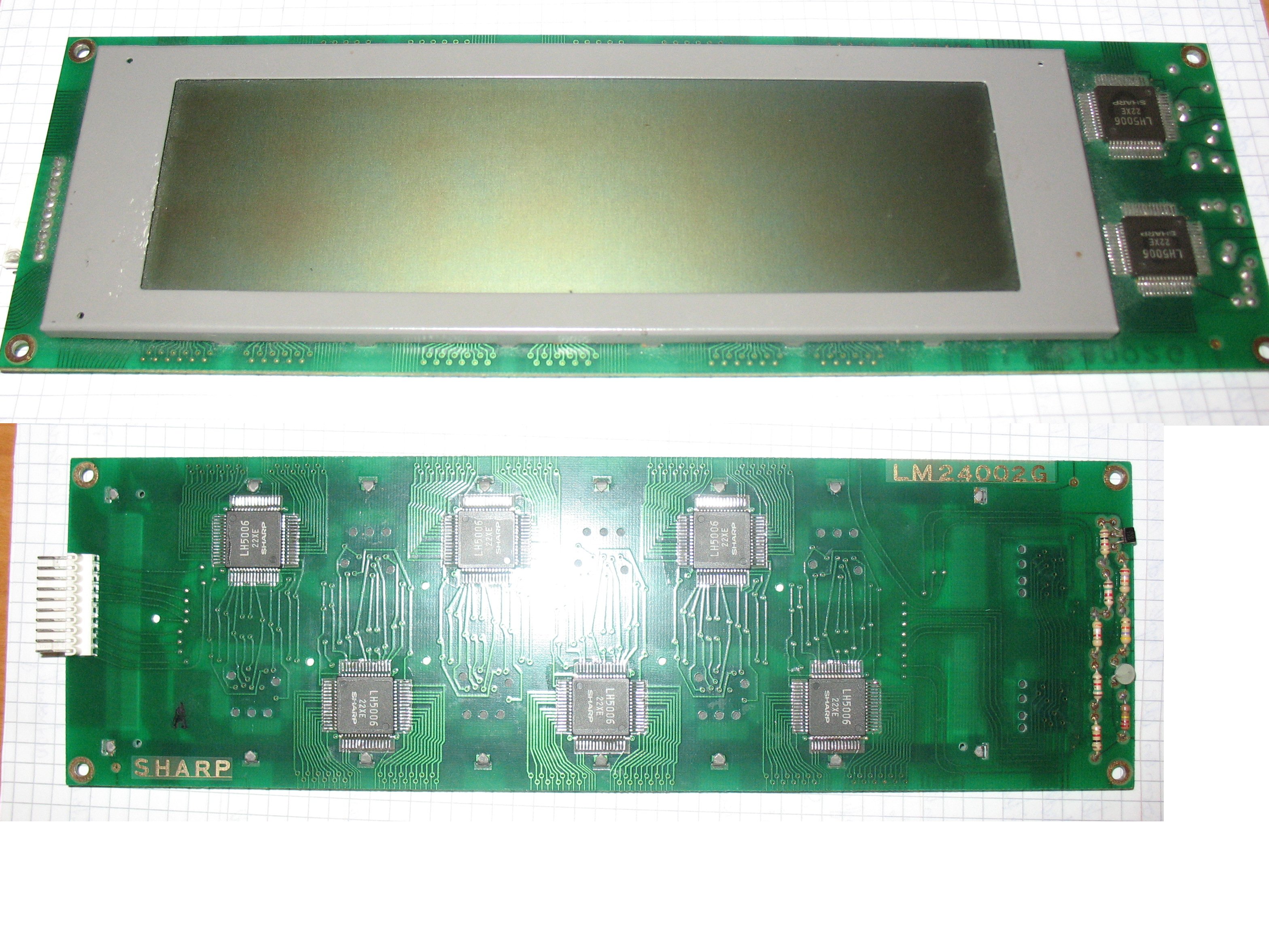

So ich hab die mal fotografiert.
Vielleicht habt ihr dann mehr Möglichkeiten das zu beurteilen.
MFG
von Matthias (ged)
So noch mal jpeg, bitte meldet euch ob ich das ding wegschmeissen kann,
den ohne datasheet bin ich da ein wenig aufgeschmissen
von Benedikt K. (benedikt)
Wegschmeißen würde ich das Display jetzt nicht unbedingt, auch wenn es
nicht sehr modern aussieht (bedrahtete Widerstände, nach außen
rausgeführte Leiterbahnen zum vergolden usw.)
Mit ein bischen ausprobieren könnte man die Anschlussbelegung
herausfinden.

Was man auf jedenfall leicht rausfinden kann: GND (eventuell mit dem
Metallrahmen verbunden), 5V (geht zu jedem IC und an ein Ende der
Widerstandskette), -VLCD (geht ans andere Ende der Widerstandskette)
Dann gibt es noch VSync (meist FLM oder Frame gennant), HSync (Latch
Puls, YClock), Pixeltakt, und Pixeldaten mit 1 oder 4 bit.
VSync liegt nur an den rechten beiden ICs an der Vorderseite, Latch
Pulse an allen, Pixeltakt an allen auf der Rückseite und die Pixeldaten
nur an einem IC.
Damit sollte man mit mehr oder weniger Messaufwand die Anschlussbelegung
herausfinden.

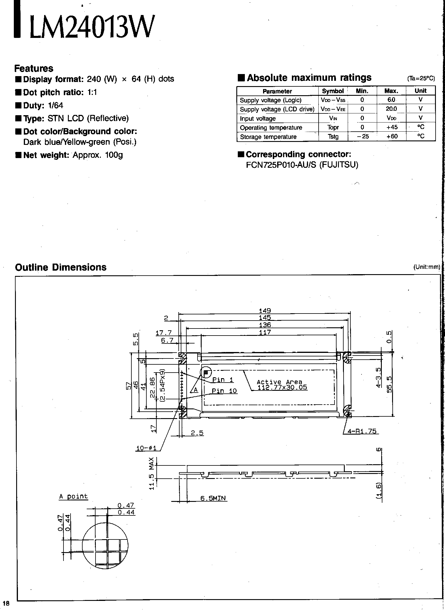

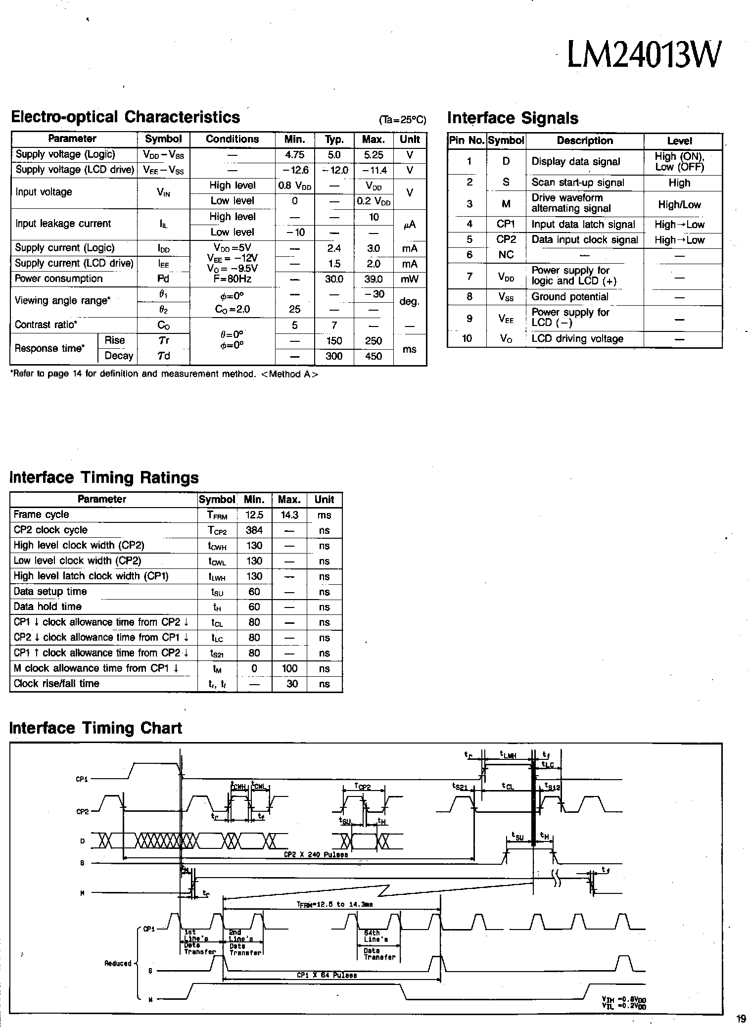

Vielleicht hilft das weiter, aus dem Sharp Katalog "Flat Panel Displays"
Juni 1990, das hat auch einen 10poligen Anschluß, die anderen mit
LM240xx haben mehr.
und die zweite Seite
Das "24" bedeutet übrigens 240 Pixel, der Rest ist eine fortlaufdende
Nummer
Ein LH5006 bedient anscheinend 40 Zeilen oder Spalten, d.h. das Display
hat 240 * 80 Pixel, mit 6*2 LH5006
