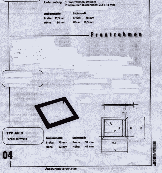

Für alle, die Ihre Schaltungen gern in ein Gehäuse einsetzen, um der
ganzen Sache ein besseres Aussehen zu geben, habe ich für ein paar
ABS-Kunststoffgehäuse eine Eagle-Bibliothek erstellt.
Leider sind die technischen Datenblätter von Strapubox recht magelhaft.
Es fehlen Maßangaben bzw. sie stimmen nicht mit den gelieferten Gehäusen
überein.
Die Bibliothek enthält die Gehäuse SP2000, SP2029, SP2030, SP2043 und
SP2044. Ich habe alle diese Gehäuse hier und die Maße sind von diesen
direkt abgenommen.

Sind das die handbemalten Katalogseiten mit Tipp-ex im PDF-File?
http://www.strapubox.de/48/Katalog.html
hab ich neulich erst auf der Suche nach den Displayrahmen von Conrad
entdeckt.
es gibt auch aufgeklebte Papierstücke - klassische Textverarbeitung eben
von Rick Dangerus (Gast)
Ja, genau die. Die Gehäuse sind brauchbar und billig, aber die Doku eben
nur billig. Einige fehlende Maße, ein paar falsche Maße und auch ein
paar falsche Zeichnungen :-(
Man sollte sich erst die Gehäuse beschaffen und dann die Platine danach
machen.

von Moritz A. (moritz_a)
Mittlerweile ist es kein Problem mehr, auf Mailanfrage bei Strapubox
direkt .dwg-Files zu bekommen. Geöffnet in
http://www.3ds.com/de/products/draftsight/free-cad-software/ lassen sich
damit alle Maße die man braucht bestimmen.
Ich habe ein paar zusätzliche (SP6000, SP6029, SP6062) in die Library
eingepflegt.
