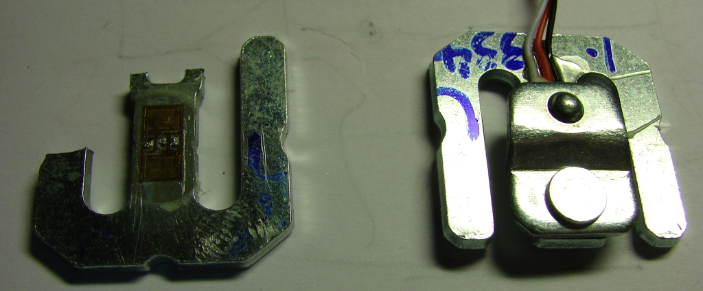

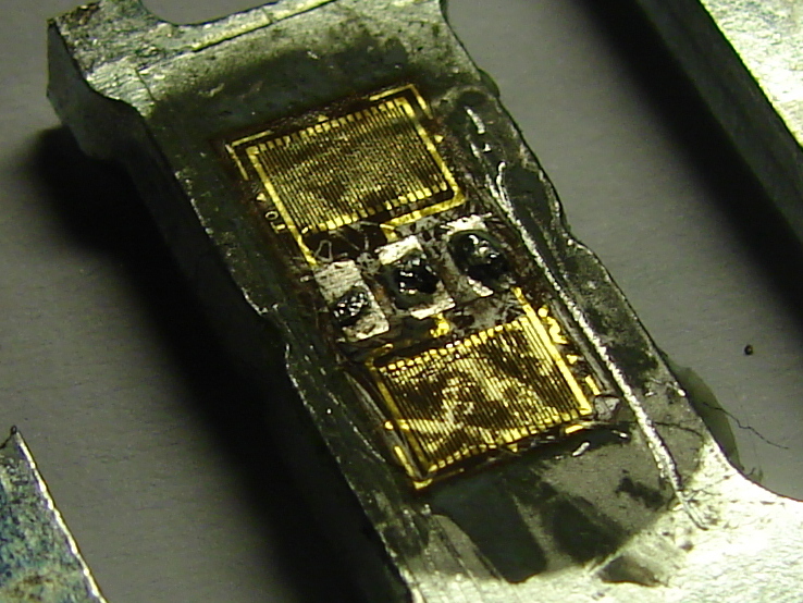

Falls es noch jemanden interessieren sollte: Hab mal ne billige Personenwaage aufgemacht und darin die gleiche Verschaltung wie im ersten Beitrag gefunden. Im Anhang zwei Bilder von den Kraftaufnehmern. Wenn man die elastische Vergussmasse abkratzt kommen zwei in Reihe geschaltete DMS zum Vorschein, die eine Mittelanzapfung besitzen. Soweit ich das sehe sind die DMS dabei in der Waage "im Kreis" geschaltet, eine Mittelanzapfung auf Masse gelegt und der Rest geht zur auswertenden Elektronik. Jemand einen Vorschlag, wie man die Dinger sinnvoll ausmisst?(Ich braeuchte nur einen groben Wert) Die DMS sind 1kOhm Typen. Gruss, Tobias
Tobias schrieb: > Soweit ich das sehe sind die DMS dabei in der Waage "im Kreis" > geschaltet, eine Mittelanzapfung auf Masse gelegt und der Rest geht zur > auswertenden Elektronik. Gibts davon auch nen Plan? Meine Fantasie ist ziemlich gross und die Beschreibung hilft nicht gerade die Moeglichkeiten einzuschraenken..

Die DMS besteht wahrscheinlich aus der einen Brückenhälfte. Die andere Brückenhälfte musst du selbst erzeugen (2 Widerstände mit kleinem TK). Dann einen Differenzverstärker mit kleinster Offsetdrift (Das Brückensignal muss etwa um Faktor 1000 verstärkt werden). Mit dem verstärkten Signal kannst du dann in den ADC gehen. Idealerweise verwendest du die Brückenversorgungsspannung auch als Referenz für den ADC. Grüße, Peter
Hi danke erstmal für die Hilfe habe es jetzt hin bekommen das wenn ich die Brückenschaltung voll aufbaue eine Spannungsveränderung im mV Bereich messen kann. Kann mir jemand sagen welchen Differenzverstärker ich nehmen soll und wie ich den beschalte? Oder wäre nicht ein Instrumentenverstärker besser? Ich habe übrigens zwei Wägezellen die ich an den Atmega 8 anschließen möchte. Danke für eure Hilfe Gruß Carsten
