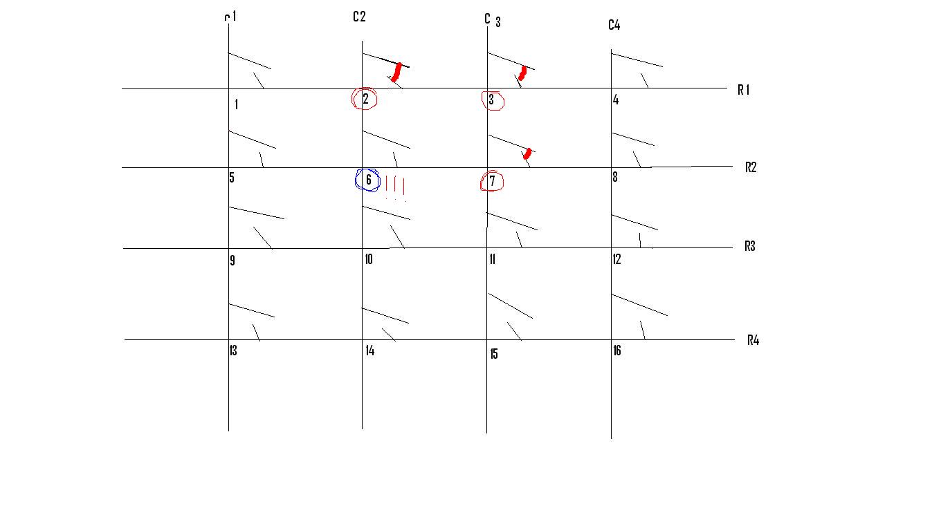

im rahmen einer Studienarbeit, wollen wir (eine Gruppe von Studenten) ein Keypad Matrix mit FPGA steuern. das Keypad hat so eine Matrix wie auf dem Bild im Anhang. dies Keypad liefert auf die Colmns(als Output) regelmässig '1' nach bestimmen Frequenz, die Rows aber sind Input, und damit wenn wir ein Row mit ein Column verbinden dann ist die entspresende Taste gedruckt/aktiviert. das Keybad hat eine Spg von 1,7v und unsere FPGA hat eine feste Spg von 3,3V (fest weil es auch mit anderen Componenten die 3,3V brauchen versorgt ist) dazu brauchen wir eine Schaltung mit Schalter die Potential frei sind um die Clomns und Rows zusammen zu schalten nach eine bestimmte Logic von tasten Druck!!!!! wichtig ist aber dass wir in der Lage sein werden mehrere Tasten gleichzeitig drücken zu können,!!!!! aber wie man auf dem Bild erkennen kann. falls wir die Tasten 2 , 3 und 7 gleichzeitig aktivieren/drücken wollen dann fliesst ein Stom von C2 zu R2 was aber auch die Taste 6 aktiviert!!!! wer hat eine Idee um das zu lösen!!!! wir suchen vor allem jetzt ein Mux oder schalter um die Versorgung Spb vom Keypad und FPGA unabhängig von einander zu machen!!! auch wenn das Problem mit mehrere Tasten gleichzeitig damit nicht gelöst wird!!! was ich rausgefunden aber ein Mux, zb ein 4:1 mux kann gleichzeitig nur ein Column zu ein Row schalten, denn ich überlege mit für den Fall 4x4 Matrix wie auf dem Bild, 4 mal 4:1 mux zu nehmen (wir haben aber 8x8 Matrix) und jede wird als Eingänge alle Columns (c1,c2,c3,c4) und als ausgang ein einzige Row aber dann ist wieder nicht möglich zb die Tasten 2 und 3 gleichzeitig zu aktivieren denn gleichzeitig kann der Mux1 der als Ausgang hat R1 nur ein einziges Column (c1,c2,c3,c4) schalten !!!! bin dankbar für jede Hinweis und Hilfe Grüsse Eddy
Hallo Eddy, was du suchst ist ein Baustein mit 4 getrennten Analogschaltern wie z. B. CD4066 oder ähnlich. Gruß, Alexander

Hallo, Dein Problem ist besser bekannt unter dem Begriff "N-Key Rollover" und kann am einfachsten durch Dioden in Reihe mit dem Schalter gelöst werden. Unter dem begriff findest Du mit Google einiges an Infos. Gruß Vitor
vielen dank für diese Unterstüzung, ich werde schauen bei MAXIM sie habe solche schalter... danke euch sehr
