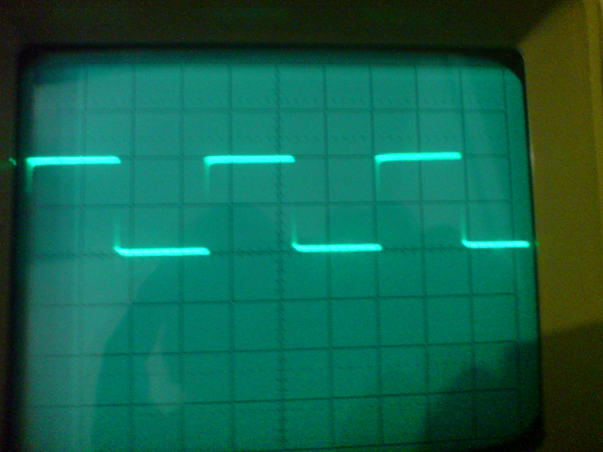

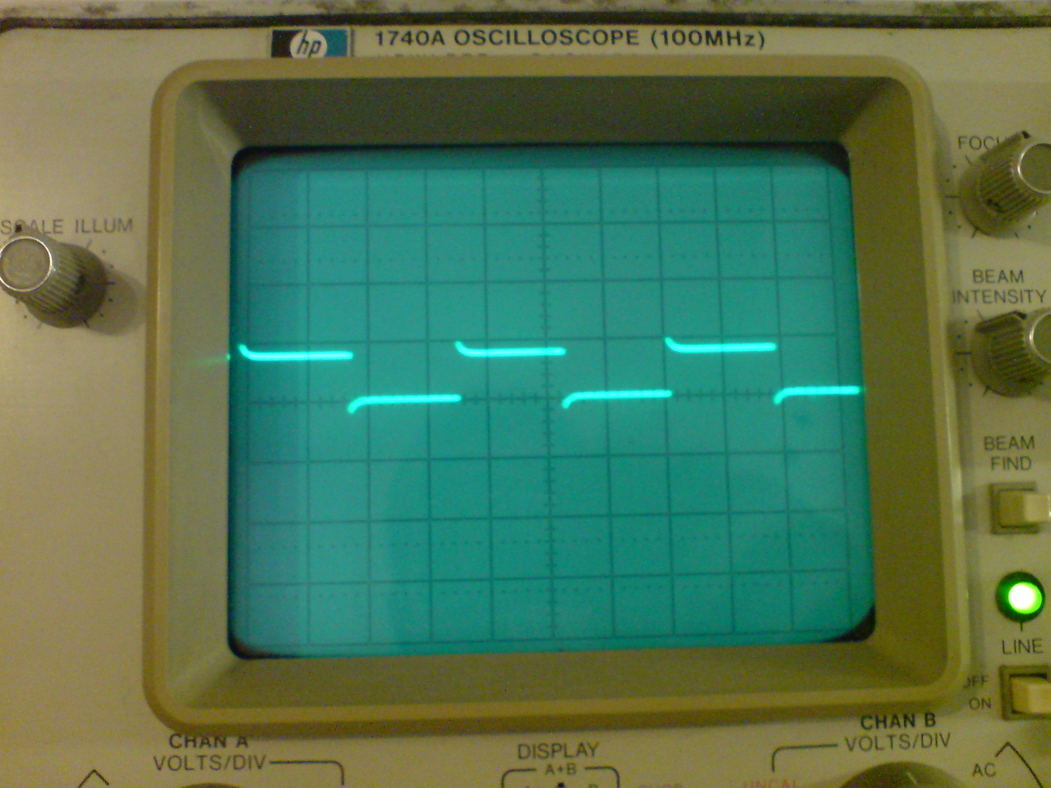

ah ok. is ne rechtecksspannung mit 1V. channel 1 stimmt, channel 2 ist die spannnung wieder niedriger. ca 0.4V lt. Anzeige
@ Marios (Gast) >Dateianhang: DSC00394.JPG (818,8 KB, 5 Downloads) Naja, die Bilder wären in 800x600 genauso aussagekräftig und dabei wesentlich kleiner. Siehe Bildformate. >preview image for DSC00394.JPG Tastkopf ist nicht kompensiert. MfG Falk
Ist das der gleiche Tastkopf/Kanal auf beiden Bildern nur mit unterschiedlicher Spannungseinstellung? Falls es unterschiedliche Tastköpfe sind, müssten beide mal etwas kalibriert werden. Falls nicht, muss irgendwas in deinem Oszilloskop wohl neu kalibriert werden ;)
Bitte noch ein Bild aller Bedienelemente. Aus irgendwelchen Gründen Übersteuert dein 2. Kanal bei gleichzeitiger Dämpfung. Generell hatte ich es auf die Kabel geschoben, da du aber an beiden Kanälen die gleichen Kabel hast, scheidet das aus. Kanal 1 sieht ganz gut aussieht, ok bis auf ein leichtes untersteuern das aber ohne Tastköpfe normal ist.
