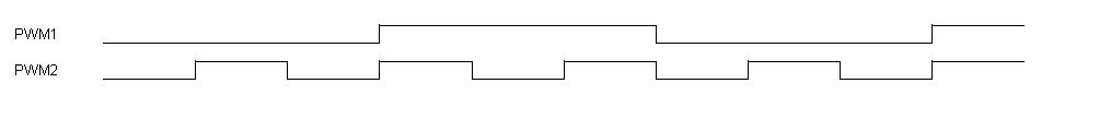

Ich möchte mit 2 Timern jeweils ne PWM erzeugen. Diese soll variabel sein und sich von außen(vom PC) durch Frequenzänderung des Atmegas verändern lassen. Wichtig ist dabei das sich beide PWMs gleichzeitg ändern, wenn diese Änderung über die Register mache habe ich keine gleichzeitge Änderung beider Kanäle.
Dir ist schon klar, dass du damit nur die Frequenz der PWM änderst? Das Verhältnis bleibt davon unberührt. Wenn sogar ein reset akzeptabel wäre, halt doch die PWM an, ändere deine Daten und dann starte sie wieder. Wenn man es geschickt macht, geht es auch während dem Betrieb.
@ franzi (Gast) >Ich möchte mit 2 Timern jeweils ne PWM erzeugen. Diese soll variabel >sein und sich von außen(vom PC) durch Frequenzänderung des Atmegas PWM hat per Definition eine feste Frequenz und ein variables Tastverhältnis. >verändern lassen. Wichtig ist dabei das sich beide PWMs gleichzeitg >ändern, wenn diese Änderung über die Register mache habe ich keine >gleichzeitge Änderung beider Kanäle. Na dann ändere doch einfach beide Register. Ist ja nicht wirklich schwer. MFG Falk
Nein das ist ja auch nicht schwer, mein Problem ist, das ich zwischen den beiden PWMs keine Phasenverschiebung haben darf, ich mal das mal auf wie ich das brauche, mom...
So, hier jetzt mit Bild, es ist wichtig das ich immer ein konstantes Verhältnis zwischen den beiden PWMs habe und die steigenden Flanken bzw. fallenden Flanken zeitlich genau übereinstimmen... Und dann muß die Frequenz während des Betriebs verstellt werden...

Also die eine PWM wird zwischen 1kHz und 5kHz liegen, die zweite so zwischen 1 kHz und 60 kHz...
Du kannst DDS direkt als Timer Clock verwenden. Meines Wiesens ATmega1280 hat die Möglichkeit Timer mit externer Taktquelle zu treiben, i deinem fall DDS. Branko
Das (immer noch etwas dürftig beschriebene) Problem lässt sich auch ohne DDS-Firlefanz mit nur einem Controller erledigen. Es gibt Controller, die haben synchrone PWMs. Falls es der AVR nicht kann, kann man es bei diesen Frequenzen auch in Software machen. Eine komplizierte Lösung ist nicht immer eine gute Lösung. Naja.

ich will einen 2D-Mikroscannerspiegel damit ansteuern und Lissajou-Figuren damit erzeugen...
@ franzi (Gast) >ich will einen 2D-Mikroscannerspiegel damit ansteuern und >Lissajou-Figuren damit erzeugen... Und über die PWM wird dann über einen RC-Filter eine Gleichspannung erzeugt, welche die X-Y Auslenkeung ansteuert? Da spielt es keine grosse Rolle, ob die beiden PWMs super synchron sind, die Grenzfrequenz der RC-Filter liegt WEIT unter der PWM-Frequenz. http://www.mikrocontroller.net/articles/Pulsweitenmodulation#DA-Wandlung_mit_PWM MfG Falk
Ander wäre es, wenn du zwei Servos steuerst. Aber dann hast du ja die GLEICHE Frequenz für beide Kanäle. Das kriegt man problemlos in Software mit festem Takt hin. MfG Falk
Nein, ein RC-Filter ist nicht vorgesehen, die Rechteckspannung wird verstärkt und dann an den Spiegel gegeben... es gibt da auch keine Gleichspannung... ja, ich will damit die x und x-Auslenkung steuern...
Schau Dir mal an wie es richtig gemacht wird (s.o.). Ein Atmega genügt.
