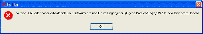

von Herrmann (Gast)
hier noch die eagle files vieleicht sieht jemand was, was ich flasch
gemacht habe.
Als Anzeige ist ein 100µA Drehspuhleninstrument drann.
Wieviel Watt hat der Sender? Da steht ausdrücklich 30-100mW, wie schon
gesagt. Das ist kein normales SWR-Meter, das beim Senden in der Leitung
eingescheift bleiben kann.
Gibts die Version schon? Ich hab erst 4.16 non-profit Lizenz. Poste
besser png oder andere Pixel, die kann man auch anschauen.
von Herrmann (Gast)
Ich habe die aktuellste Eagle ist aber beta geht aber für meine zwecke
gut.
Hier die Images.
