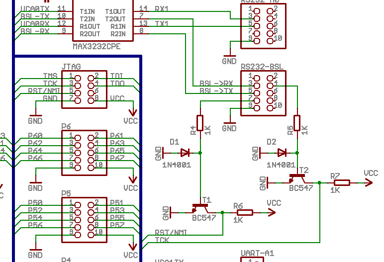

selber machen. die entsprechenden infos findest du in den application notes von TI, is absolut nicht aufwenidg, geht bequem mit nem max und n paar transen dioden und widerständen zu realisieren, anbei meine beschaltung von meinem msp430-board. software weiss ich ehrlich gesagt grad net da musst du selber durch oder auf andere hoffen (dafür wäre ich zu stolz) da ich an dem punkt noch nicht angekommen bin. viel erfolg, andré PS: der pinheader RS232-BSL is für die fertigen pollin rs232 buchsen mit 10-pin sockel gemacht, aber das kannst du dir wohl denken und beliebig belegen. geht direkt an deinen rs232-port. also aufpassen und nix kaputt machen ;)

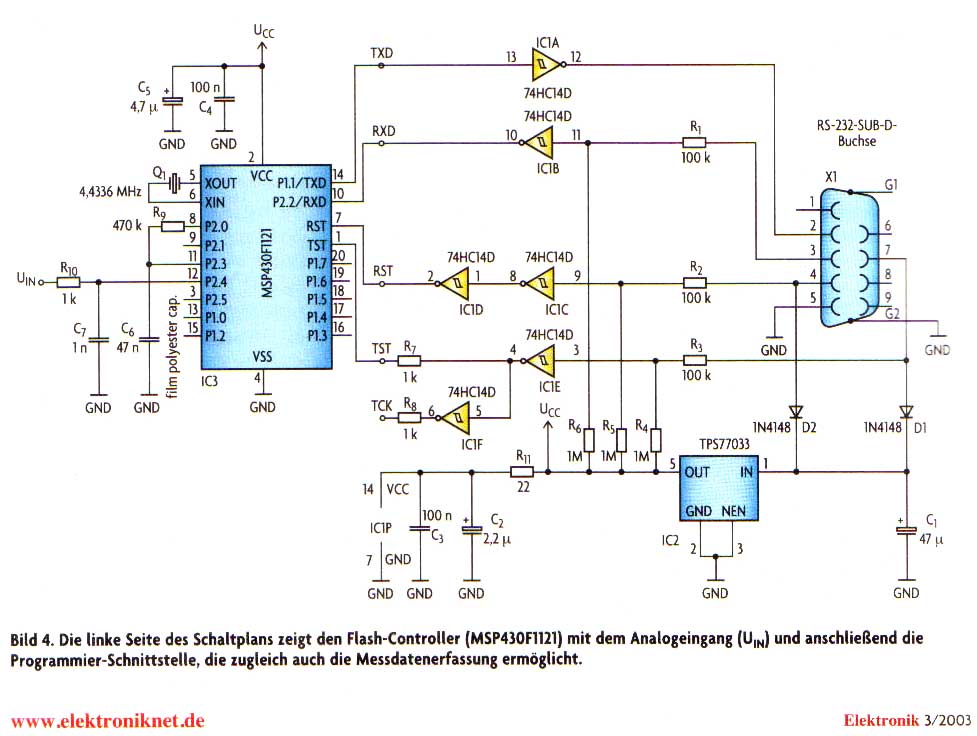

Vorschlag: Einfach nachzubauen, Schaltung: siehe Anhang Zum Programmieren unter www.synasys.de das Programm Progbox herunterladen eine abgewandelte Schaltung läuft bei mir problemlos MfG Wolfgang

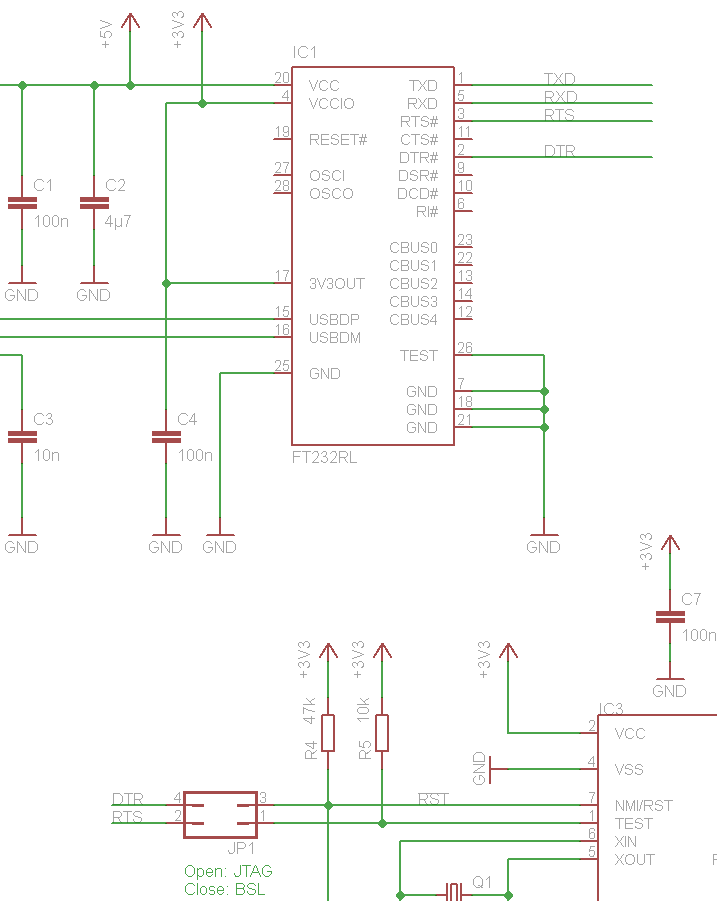

Hat jemand von euch ein Schema eines BSL mit einem FTDI-Chip? Ich versuche gerade eine existierende Platine von einer RS232 Schnittstelle auf USB umzurüsten. Aber leider krieg ich den BSL mit dem FTDI-Chip nicht zum laufen!
Hier noch die Schaltung aus einem privaten Projekt. Beide Jumper geschlossen für BSL.

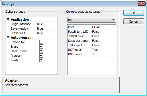

> Hab noch was gefunden, eben probiert. Klappt. FT232R mit MSP430F1121A
Von welchem Programm ist dieser Screenshot?
Danke für eure schnelle, kompetente und freundliche Hilfe! Mit invertiertem #DTR funktionierts! MFG Fabio
Rufus t. Firefly wrote: >> Hab noch was gefunden, eben probiert. Klappt. FT232R mit MSP430F1121A > > Von welchem Programm ist dieser Screenshot? MSPFET: http://kurt.on.ufanet.ru/
