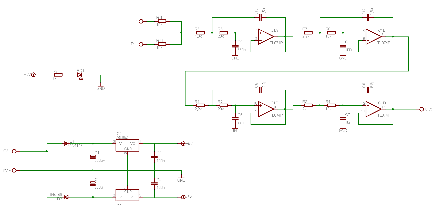

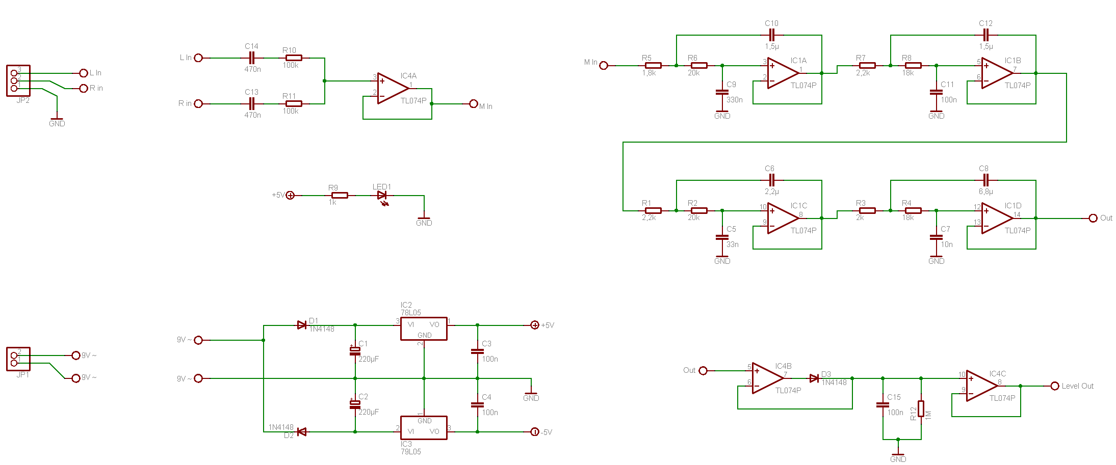

Ich habe einen Tiefpassfilter nach diesem Schaltplan auf meinem
Steckboard aufgebaut, das ganze soll für Audiosignale vor dem Verstärker

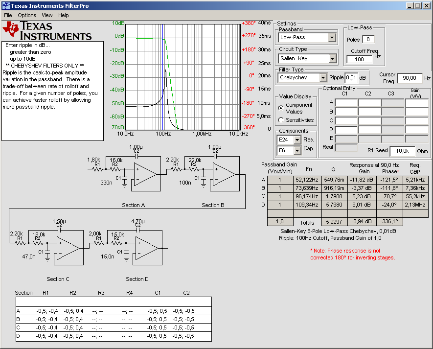

gedacht sein und ab 100Hz so alles abschneiden was geht. Habe den Filter
mit FilterPro von TI berechnet. Filtern tut er. Das Netzteil ist eine
kleine Eigenkonstruktion.
Leider brummt der Tiefpassfilter ziemlich heftig. Der Brumm hat
Netzfrequenz bzw. jede Halbwelle scheint eine positive Brummwelle zu
erzeugen. Es folgen gleich noch die Bilder vom Oszilloskop.
Als ich mal anstatt des Netzteils zwei Akkus drangehängt hab hat alles
auch ohne Brummen funktioniert.
Ich messe nun mit dem Oszilloskop mal den Brumm direkt an den
Spannungsversorgungseingängen des 4fach OpAmps und an allen vier
Ausgängen und füge das als Bild ein.
lg PoWl
von Im Grunde genommen... (Gast)
...ist das eine Masseschleife. Suche mal im Netz, da findest du einige
Lösungsmöglichkeiten.

Zwischen den beiden Widerständen R10,R11 und R5 würde ich noch einen
Impedanzwandler einfügen. Sonst dürfte deine Filtercharakteristik nicht
so ganz exat stimmen.
Gruss Helmi
von Knut B. (Firma: TravelRec.) (travelrec) Benutzerseite
Ich vermute mal das Steckbrett, welches das Netzteilbrummen auffängt.
Lege eine an Masse geklemmte Alufolie darunter. Desweiteren könnte Dein
Netzteil selber unsauber arbeiten, die Siebung nicht ausreichen, der
Trafo an seine Grenzen stoßen etc.

Bingo, du scheinst recht zu haben! Wenn ich den Kondensatoren jeweils
ein eigenes Kabel zur gemeinsamen Masse spendiere verschwindet das
brummen.
Die Frage ist nur, wenn ich das demnächst auf Lochrasterplatine aufbaue,
wie soll ich das dann da machen? Kabel zu einer gemeinsamen Masse
ziehen? Ellenlange nebeneinanderlaufende Leiterbahnen aus Lötzinn?
Helmi wrote:
> @Paul
> Gruss Helmi
Hast recht, scheinbar werden dadurch die Audiosignale auch sehr
abgeschwächt. Sind 10k zuviel? Beeinflusst das das Signal der
Soundkarte?

In erster Linie stimmt deine Filtercharakteristik nicht mehr
weil die Frequenz deines 1. Tiefpasses von R5 abhaengt. Durch die
Reihenschaltung von den beiden 10K + 1.8K hat sich die Grenzfrequenz
jetzt nach unten verschoben. Diese ganzen Filterschaltungen brauchen
eine niederige Quellenimpedanz sonst stimmen sie nicht. Die beiden
Summierwiderstaende kannst du gar nicht so niederohmige machen wie das
Filter sie haben will -> du must einen Impedanzwandler dazwischen
schalten. Dann duerftest du auch eine geringere Abschwaechung des
Signales haben. Du koenntest ja auch dem Impedanzwandler noch eine
Verstaerkung geben.

>Wie siehts mit der
>Stromversorgung aus? Alle Masseverbindungen über einzelne Leitungen an
>einen gemeinsamen Massepunkt oder ist der Leitungswiderstand auf
>Lochraster so gering, dass es hier keine Masseschleifen gibt?
Bei Audio immer besser einen Massepunkt direkt am Versorgungs-Elko
nehmen, von dort aus sternförmig nach außen ziehen. Direkt am IC
nochmals abblocken. Keine Massen an unterschiedlichen Sternenden
verbinden.
> verbinden.
Besser ist es. Ich frage nur damit ich mir eventuell die Arbeit ersparen
kann lauter einzelne Massebahnen auf Lochraster zu ziehen, das ist nicht
grade unanstrengend. Mag mir nur ungern die mühe machen und es wär
garnicht notwendig. Im Zweifelsfall mag ich sie mir jedoch bzw. ich kann
ja eignetlich einfach kabel nehmen, oder?

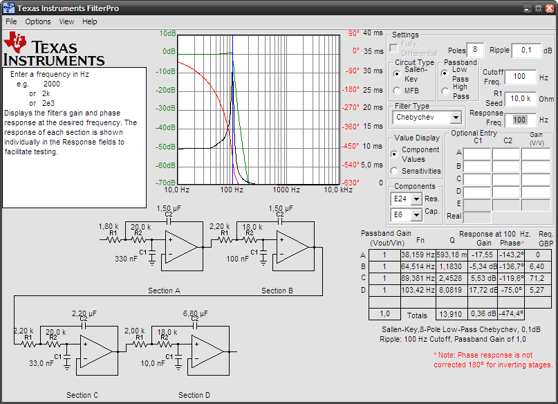

> Davon abgesehen würdest Du bei einem 24db/Okt. Linkwitz-Riley Filter die
> Hälfte der OVs einsparen. Alles wäre somit mit einem TL074
> realisierbar.
Habe die Berechnung in FilterPro mal als Bild angefügt. Die Kurve hat
das besondere Merkmal, dass sie bis 100Hz sogar etwas ansteigt und
danach gleich sehr steil abfällt. Das ganze ist immernoch für meinen
Bass-Shaker. 100hz sind noch angenehm, werden aber nicht mehr so stark
erzeugt also sollten diese noch etwas verstärkt werden. Frequenzen ab
ca. 110Hz bis 200Hz sind absolt ätzen! Sie verursachen ein komisches
kribbelnd kitzelndes Gefühl im Rücken (auch danach noch), seltsames
unangenehmes Drücken im Bereich der Wirbelsäule am Hals, Kopfschmerzen..
und und und.. nicht zu empfehlen.
Weitere Frage: Kann ich einen LM 3914 10 Segment Display Driver
verwenden um mir eine Pegelanzeige zu bauen?
lg PoWl

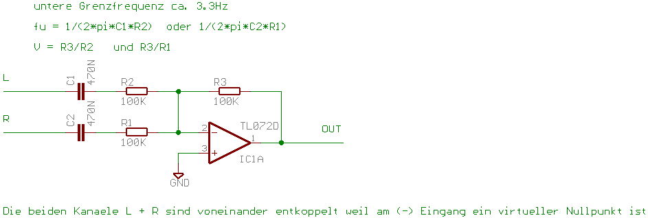

von Helmi (Gast)
@Paul
Ich habe dir mal einen Impedanzwandler / Addierstufe aufgemalt.
Die beiden Kanaele sind dort voneinander getrennt.
Es beeinflusst der eine Kanal den anderen nicht.
Das die Kurve vorher nocheinmal ansteigt ist darauf zurueckzufuehren das
du ein Tschebyscheff Filter genommen hast. Beim dem faellt die Kurve
zwar schneller ab hat dafuer aber kurz davor noch eine ueberhoehung.
Falls das nicht gewuenscht ist sondern ein gerader Verlauf dann nimmst
du besser ein Butterworth Filter.
Auch ist die Impulsantwort beim Tschebyscheff Filter schlechter als beim
Butterworth Filter. Das heist wenn du auf dem Filtereingang ein Impuls
gibst dann schwingt der Ausgang noch eine Zeitlang nach. Das ist zwar
beim Butterworth Filter auch vorhanden aber nicht so stark. Dafuer ist
der Abfall oberhalb der Grenzfrequenz nicht so steil. Wenn du aber ein
Impulstreues Filter haben moechtest dann must du ein Bessel-Filter
nemmen.
Das hat kein ueberschwingen in der Impulsantwort dafuer aber leider denn
flachsten Abfall oberhalb der Grenzfrequenz.
Gruss Helmi

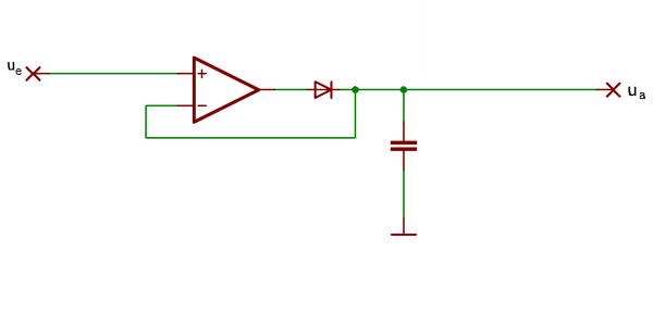

von Paul H. (powl)
Hi, danke für die Addiererschaltung! Sind die Kondensatoren mit 470n in
Ordnung?
Wegen dem LM, durch einen aktiven Gleichrichter gleichrichten? Wie sieht
so ein aktiver Gleichrichter denn aus?
Ich stell mir das im Moment so vor: Mit einem OpAmp ein
Gleichspannungsanteil dazuaddieren, der den Abfall an den
Gleichrichterdioden ausgleicht, dann ein Brückengleichrichter. Dahinter
einen Tiefpass damit das ganze nicht flackert.
lg PoWl
von JensG (Gast)
@ Paul
>> verbinden.
Also zu jedem einzelnen Bauteil brauchste kein extra Masseleitung
ziehen. Wichtig ist, daß der Wechselstrom des Netzteils (vom Trafo über
Gleichrichter zum Elko, und über Masse zurück) nicht über die selbe
Masseleitung geht wie die Signalmasse (Signalmasse nenne ich jetzt
einfach mal die Masse der OPV-Schaltung). Also kurz gesagt: Masse ziehen
vom Trafo bis zum Siebelko, von dort dann weiter zur Reglerschaltung,
und von dort (oder vom Siebelko) geht die Masse weiter zur
OPV-Schaltung. Innerhalb der OPV-Schaltung brauchste eigentlich keinen
Stern, weil dort dann keine Brummströme vom Netzteil herumirren.
Das ganze ist sozusagen baugrupenorientiert.

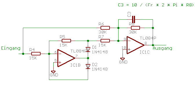

von Helmi (Gast)
Die 470 N sind so in Ordnung (ergibt eine untere Grenzfrequenz von ca.
3.3Hz)  fg = 1/(2*pi*100K*470n)
Ich habe dir eine Gleichrichterschaltung angehaengt.
Gruss Helmi

Hi, danke für die gleichrichterschaltung, aber würde nicht auch ein
"Spitzenwertgleichrichter" genügen? Ich muss ja nicht beide Halbwellen
beachten.
lg PoWl
von Paul H. (powl)
Noch eine Frage:
Was ist eigentlich bei deinem Addierer der Unterschied zum
Impedanzwandler?
kommt das aufs gleiche hinaus oder ist der Addierer hier besser?
lg PoWl
von Helmi (Gast)
Bei deinem Spitzenwertgleichrichter bekommst du immer denn hoechsten
Spitzenwert deines Signales allerdings ist der Abfall der Spannung so
erstmal nicht gegeben -> Du brauchst noch irgendeine Entladeschaltung
fuer dein C im einfachsten Fall einen Widerstand parallel dazu.
>Impedanzwandler?
Die Schaltung macht halt beides gleichzeitig. Erstmal die beiden Signale
addieren ohne das das eine Signal ins andere ueberspricht. Zum zweiten
die Impedanzwandlung auf grund der Tatsache das der Eingangswiderstand
hier 100K bertraegt und der Ausgangswiderstand der gegengekoppelten OP
Schaltung einige Ohm.
Gruss Helmi
von Paul H. (powl)
So hier ne etwas aktuellere Version.
Habe das ganze soweit jetzt mal auf Lochraster aufgebaut. Ein brummen
kriege ich nicht. Allerdings ist die Filtercharakteristik eine ganz
andere. Das typische an der Cherbychef, dass die Kurve nahe der
Grenzfrequenz noch einmal etwas ansteigt, hab ich überhaupt nicht. Im
gegenzug fällt sie ab 80Hz langsam ab und wird dann ab 100Hz richtig
steil.
Ich verstehe das einfach nicht, ich habe jetzt mit ausgebautem OpAmp mal
die Widerstände nachgemessen, zuerst hatte ich R5 und R6 vertauscht und
dachte es läge daran, aber nachdem nun alle Widerstände richtig sind
funktioniert es immernoch nicht richtig. Habe den Aufbau schon zwei mal
überprüft. Die Werte der Folienkondensatoren stimmen laut der
Beschriftung auch.
Was kann denn da nur schief gelaufen sein?
Habe übrigens eine gemeinsame, dicke Masselötbahn verwendet und es
brummt nichts.
lg PoWl

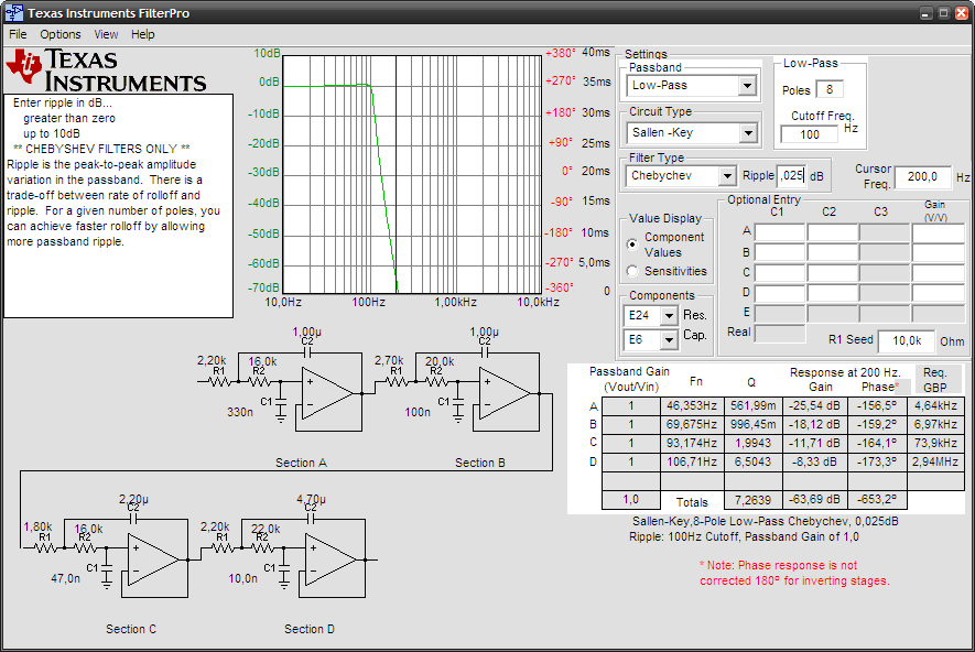

von HildeK (Gast)
Meine Ausgabe von FilterPro (2.00.0017) zeigt an, dass der vierte
Verstärker ein Gain-BW-Produkt von 5,46 MHz haben muss. Der TL074 hat
nur 3 MHz und daran könnte es liegen.
Wenn ich den Ripple-Parameter deutlich verkleinere, werden die
Anforderungen an den D-Zweig geringer (bei 0.01 Ripple brauchts nur noch
2,1 MHz GPW) und das von dir beschriebene Verhalten im Frequenzgang
tritt auf.
Siehe Screenshot.
von Paul H. (powl)
Wow, danke. Nach 3 mal Schaltung und Schaltplan kontrollieren wäre ich
schon fast verzweifelt. Könnte es evtl. auch daran liegen dass meine C's
beim Löten zu heiß geworden sind?
Bei mir sieht das nicht anders aus. D.h. ich brauche einen anderen
OpAmp. Gibts da einen pinkompatiblen der sich hierfür eignen könnte?
lg PoWl
von HildeK (Gast)
Optimiere den Ripple. Probier mal 0,025dB und schau dir die Kurve an.
Ich wäre damit zufrieden. Der Dämpfungsverlauf im Durchlass ist wie
gewünscht, die Sperrdämpfung hat bei 200Hz nur 65 dB statt deiner 70
dB. Damit solltest du aber leben können.
Es gibt schon schnellere OPAs, spontan fällt mir der uralte LF357 ein,
der müsste gerade so noch gehen - über die aktuellen bin ich nicht auf
dem Laufenden. Manche Hersteller haben Parameterlisten zu
Bauteileauswahl - hierzu wären sie zu gebrauchen.

von Paul H. (powl)
Hiermit dürfte es also gehen?
von Paul H. (powl)
Hab noch eine Frage:
Was gibt diese Frequenz eigentlich genau an und wieso muss diese bei der
Cherbychev abstimmung so hoch sein?
Danke für die Hilfe!
lg PoWl
von HildeK (Gast)
Ja, ich denke schon. Aber du könntest das ja auch vorher simuliern,
bevor du neu einkaufst.
Die grundsätzlich andere Frage ist, ob in deiner Anwendung das bisher
gebaute und das neu theortisch errechnete einen wahrnehmbaren
Unterschied macht. Ich glaube das nicht.
Aus GBW kann man bestimmen, bei welcher Frequenz noch welche Verstärkung
möglich ist. Bei GBW = 5MHz kannst du also 1MHz noch um Faktor 5
verstärken oder 100 kHz um Faktor 50.
>wieso muss diese bei der Cherbychev abstimmung so hoch sein?
Chebychev hat die steilste Flanke im Übergangsbereich. Das scheint der
Grund zu sein, warum man hier einen breitbandigen Verstärker braucht.
Vermutlich muss er sehr viel Verstärkung machen. Die Theorie dazu habe
ich aber nicht parat.
von Paul H. (powl)
Nunja ich probiere das einfach mal aus. Wenn mich die Ergebnisse mit dem
jetzigen Tiefpass zufriedenstellen dann behalte ich alles bei und
erweitere mein Kondensatoren und Widerstandssortiment halt etwas ;-)
Danke für die großartige Hilfe!
lg PoWl
