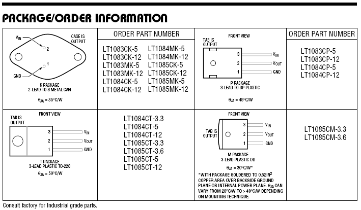

In einem Projekt muss ich ein Low Drop Spannungsregler benutzen.
Dazu hab ich mir den LT 1084CP-5 rausgesucht.
pos. Spannungsregler haben
ja normalerweise (7805 o. Ä.) die Anschlussbelegung:
1. Vin
2. GND
3. Vout
Da aber der LT1084CP-5 ein wenig teuerer ist (9,70Eur),
wollte ich nch im Datenblatt nachsehen, ob die Pinbelegung genauso ist.
http://www.datasheetarchive.com/pdf/2042431.pdf
Doch ich glaube, ich bin blind geworden?
Trotz intensiven Studiums der 12 Seiten, habe ich dazu keine Angabe
gefunden.
Wer kann mir die Pinbelegung des LT 1084CP-5 sagen?

Seite 2 Mitte.

Gibts beim Hersteller.
http://www.linear.com/pc/productDetail.jsp?navId=H0,C1,C1003,C1040,C1055,P1282
Und 9,70 Euro für einen Spannungsregler? Ist der aus Gold? Ein LM1084
tut das Gleiche für wesentlich weniger.
http://www.reichelt.de/?;ARTICLE=39422

mh den haette ich besser bestellt, haste recht.
