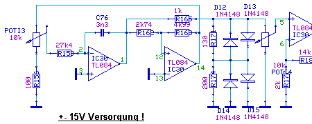

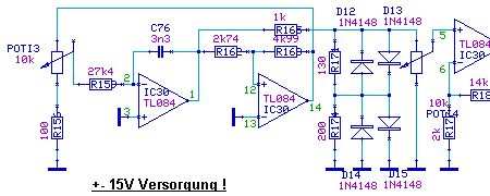

von Peter X. (vielfrass)
Habe hier eine bewährte Schaltung.
Ist die übliche Rechteck / Dreieck Schaltung aus den 70er Jahren.
Das Diodennetzwerk mit 130 und 200 Ohm habe ich mit einem
Klirrfaktormessgerät auf ca. 1.x % Klirrfaktor optimiert.
