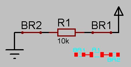

bau dir ein bauteil, was drahtform hat und dessen beide pins "intern" verbunden sind. problem: für jede länge der drahtbrücke brauchst du ein neues bauteil
Kevin K. wrote: > bau dir ein bauteil, was drahtform hat und dessen beide pins "intern" > verbunden sind. problem: für jede länge der drahtbrücke brauchst du ein > neues bauteil Er will keine Drahtbrücke, sondern ein 1206er 0 ohm Widerstand.
... der im Schaltplan als Drahtbrücke dargestellt sein soll. ;-)
Kevins Vorschlag halte ich für perfekt - das sieht dann aus wie im Anhang gezeigt.
>Kevins Vorschlag halte ich für perfekt - das sieht dann aus wie im >Anhang gezeigt. Perfekt ist der Vorschlag leider nicht, das liegt aber nicht am Vorschlag, sondern an einer Schwäche von eagle. In der Library 'Jumper.lbr' gibt es bereits so ein Bauteil. Das heißt "J" und nennt sich Bridge. Damit ließe sich zumindest die Schaltplan-Ästhetik etwas verbessern. Funktional behandelt aber eagle eine Drahtbrücke wie einen Widerstand. Die angeschlossenen Netzte werden nämlich NICHT durchverbunden und damit ist z.B. der Show-Befehl unterbrochen. Führt man die beiden Netze am Jumper von Hand zusammen, dann zeichnet Eagle wieder ein häßliches Airwire über den Jumper (was bei einem Jumper völlig UNSINNIG ist!). Abhilfe schafft hier nur die neue eagle 5.0 Beta. Dort lässt sich das Airwire auf hidden stellen, dann ist es erstmal weg (stört also nicht mehr), die Netze sind zusammengeführt und der Show-Befehl funktioniert wie erwartet. Anscheinend lässt sich das Airwire danach aber nicht mehr sichtbar machen, aber noch ist es ja eine Beta ... Dennoch ist das alles noch nicht befriedigend. Eagle sollte es von sich aus im Board ermöglichen einen 0 R SMD-Widerstand einzufügen, der 1. überhaupt nicht erst im Schaltplan auftaucht (oder sich verstecken lässt) und 2. vor allem wie ein Stück Leiterbahn behandelt wird, um das Netz nicht zu unterbrechen und den Show-Befehl nicht zu stören
