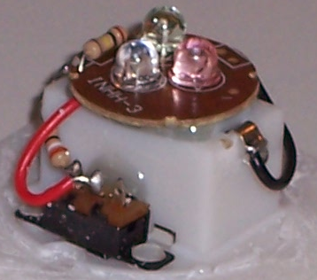

Hi, kann mir jemand sagen, wie dieser Farbwechsler auf dem Bild funktioniert. Möchte ihn gerne nachbauen. Sebastian
Vermutlich sitzt auf der Unterseite der Platine ein Chip, evtl ein kleiner Mikrocontroller.
PS Ja ich weiß, es hat nicht viel mit Microcontrollern zu tun, hätte ja sein können, dass jemand trotzdem einen Tipp auf Lager hat. Sebastian
die warscheinlichkeit ist garnicht soo klein das Eos recht hat ... und sonst vielleicht ein spezial ic für sowas .... aber irgendwie muss es erzeugt werden ;)
Das Problem ist, dass das ganze Ding festgeklebt ist und ich nicht auf die Rückseite sehen kann. Jedenfalls geht immer eine LED an, danach beginnt eine zweite zu leuchten, während die andere wieder ausgeht. Sebastian
Zum Nachbauen würde es dir auch nicht wirklich viel bringen zu wissen, dass unter dem Ding tatsächlich ein Mikrocontroller sitzt. Fakt ist aber, dass man das (u.a.) mit einem µC nachbauen kann. Ist eigentlich ein schönes Einstiegsprojekt, wenn man die erste LED mal zum leuchten gebracht hat. Bischen PWM. Sebastian

Also erst ist rot an, dann geht rot langsam aus und blau langsam an; dann ist nur blau an, anschließend geht blau aus und grün gleichzeitig langsam an, usw. usf. bis wieder rot an ist. Jetzt frage ich mich aber, wieso das Ding zwei Ohmsche Widerstände hat. Warum tut es einer nicht auch? Sebastian

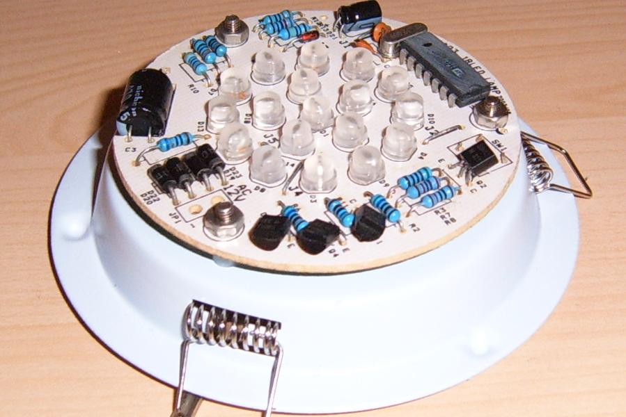

Bei mir steht so eine Lampe, für 20 Euro bei Roller gekauft. So sieht das Hardware aus. Der Controller ist unkenntlich gemacht worden.
Wau, die haben ja richtig Aufwand betrieben. Und tatsächlich einen Mikrocontroller spendiert, was wohl der Quarz verrät. Überhaupt: Wozu dieser Aufwand mit einem externen Quarz? Unglaublich. Und auch der Aufwand, den Chip zu putzen...

...und nichtmal SMD, also, es ist auf keinen Fall ein XMEGA ;-)) Wobei DIL doch Industriemässig out sein soll ? Und dann auch noch mit Bestückungsaufdruck. Erstaunlich.
Und es fehlt auch der Kondensator am uc. Naja, in diesem Fall wohl wirklich überflüssig. Welche Frequenz hat der Quarz ?
auf dem Quarz steht "CL 12.000", 12 kHz wahrscheinlich.

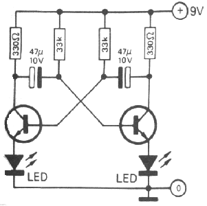

Könnte mir jemand sagen, wie ich, z.b. bei diesem schaltplan, den kondensator berechne, bzw. welche kondensatoren/transistoren ich verwenden sollte? Würd mich freuen.
? da stehen Werte an den Kondis und Transitoren sehe ich nicht...
Jojo wrote: > Wie wäre es denn eigentlich, wenn ihr euch mal wieder auf das Thema > konzentriert und nicht hier rumdiskutiert, was so ein scheiß ding > kostet. Jojo wrote: > Könnte mir jemand sagen, wie ich, z.b. bei diesem schaltplan, den > kondensator berechne, bzw. welche kondensatoren/transistoren ich > verwenden sollte? nä du sry, andre user wollen hier nur sachlich passende themen diskutieren. deine frage zu bewantworten wäre weit ab vom eigentlichen thema. also: bei dem link hier (abgetiptp vom bild + 3 zusätzliche klicks) http://members.shaw.ca/novotill/PwmLedChaser/index.htm findest du unten den grundbaustein. das sind einfach RC-glieder an den eingängen von schmitttriggern mit rückkopplung. das sollten alle stichwörter sein, die du zum googlen brauchst, nur das hier fehlt noch: datenblatt =) grüße, holli

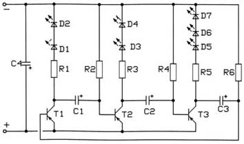

fangen wir mal langsam an und zwar bei dieser schaltung. wenn du die durchschaut hast, ist es zur drei- oder -stufigen schaltung nur ein relativ kleiner schritt. also, zu den bauteilen: die 330ohm sind primär strombegrenzung für die leds. die 33k und 47µ bilden jeweils ein RC-glied. welches davon beim anlegen der spannung zuerst geladen wird, ist theoretisch reiner zufall und praktisch wohl eine angelegenheit der temperatur, bauteilparameterstreuung und ähnlichem. zur funktion: einer der transistoren steuert beim anlegen der spannung schneller durch. sagen wir, der linke. der (linke) kondensator kann sich jetzt aufladen, weil er mit dem negativen pol gegen masse geschaltet wird und "nicht mehr" über den 330ohm widerstand an der positiven spannung liegt. geladen wird er über den 33k widerstand. und die linke led leuchtet jetzt schon. wenn das (linke) RC-glied am knoten eine spannung von ca 0,7V - die flussspannung des basis-emitter-pn-übergangs - erreicht hat, schaltet der RECHTE transistor durch. nun leuchtet die rechte led. zugleich wird jetzt auch der LINKE elko durch die BE-diode vom (rechten) transistor entladen. der rechte transistor zieht den rechten kodensator jetzt auf masse. da er vorher praktisch ungeladen war, liegt jetzt auch an der basis des LINKEN transistors (kurz) masse - er sperrt also ab jetzt, weil er nicht mehr geladen werden kann. die linke led geht aus. wenn der rechte kondensator dann weit genug (~0,7V) geladen ist, geht das ganze andersrum los. das ganze nennt sich astabiler multivibrator.

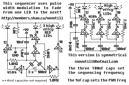

Wobei das wieder wenig mit den Farbwechsler-Lampen zu tun hat, denn die dimmen die LED's über PWM und schaffen weiche Farbübergänge. Ein Multivibrator schaltet nur eine nach der anderen LED an.
Winfried wrote: > Wobei das wieder wenig mit den Farbwechsler-Lampen zu tun hat, denn die > dimmen die LED's über PWM und schaffen weiche Farbübergänge. Ein > Multivibrator schaltet nur eine nach der anderen LED an. weicher als analog mit langsamer frequenz gehts wohl nicht. ich hab oben schon gesagt, dass es streng genommen ot ist. aber da waren wir auch schon weiter im off. und dein link bringt jetzt bitte was genau? wie das ausschaut, weiß wohl jeder hir, der auch lesen kann...
@ sebriko > kann mir jemand sagen, wie dieser Farbwechsler auf dem Bild > funktioniert. Das haben die anderen ja schon ausgiebig gemacht. Also brauchst du nur noch einen Atmega oder Attiny, 3 LED's und vielleicht noch 3 Transistoren um die nicht mit dem Port treiben zu müssen. Beim ATmega8 kannst du die 3 PWM-Ausgänge nehmen, da bekommst du eine Auflösung von min. 8 Bit. Wie viele unterschiedliche Farben kannst du damit darstellen? 256*256*256 = über 16 Millionen Farben Da merkt man keinen Übergang mehr. Vorsicht : Wenn du da jede Farbe eine Sekunde leuchten lässt dauert es ein 1/2 Jahr bis du ein mal einen Farbwechsel miterlebt hast. Oder du machst eine Software PWM, geht auch da der µC nichts richiges zu tun hat.
> weicher als analog mit langsamer frequenz gehts wohl nicht. @Michael: Ich glaub, da gibt es noch ein Missverständnis. Wenn ich es recht deute, dann macht obiger Multivibrator einen abrupten Wechsel, schaltet also eine LED aus, die andere ein. Und das ist nicht das, was die Farbwechsler machen, von denen wir hier sprechen. Und deshalb auch das Youtube-Bild, weil ich annahm, wir reden aneinander vorbei. Ich bezieh mich auf: http://www.mikrocontroller.net/attachment/32390/analog2.gif und http://www.mikrocontroller.net/attachment/32388/ANALOG.jpg

Und wie weiß ich nun, welche kondensatoren und widerstände (der für den transistor) ich bei dem Schaltplan http://www.mikrocontroller.net/attachment/32388/ANALOG.jpg brauche? Bei dem anderen steht ja alles da.
R1, R3, R5 sind ja ziemlich klar. Das sind die Vorwiderstände der LED und dienen dazu den Strom durch die LED einzustellen. Abhängig von den LED (unterschiedliche Durchlassspannungen, unterschiedliche Ströme) und von der Versorgungsspannung wird das berechnet. Die restlichen R und C bilden ja jeweils ein R-C Glied. http://de.wikipedia.org/wiki/RC-Glied t = R * C Jetzt hängt es also noch vom Transistor ab, wann der genau durchschaltet. Ganz ehrlich: Ich würde einfach mal an Kondensatoren nehmen, was ich in der Bastelkiste so finde (da ich viele 1µF, 10µF Elkos liegen hab, würde ich mit denen mal anfangen), und dann einfach mal mit unterschiedlichen Widerstandswerten experimentieren, bis mir das Ergebnis gefällt.
Das Problem beim analogen Dimmen ist, daß die LED schnell angeht, aber nur sehr langsam heller wird. Das liegt an der logarithmischen Kennlinie des Auges. Besser ist daher eine MC-Lösung, da kann man dann ganz leicht eine Kennlinienkorrektur vornehmen (Tabelle) und einen viel besser aussehenden gleichmäßigen Übergang realisieren. Außerdem wird die analoge Schaltung mit Transistoren aufgrund der dicken Elkos sehr groß und sehr teuer. Man muß sich damit abfinden, daß bestimmte frühere Analogschaltungen keinen praktischen Einsatz mehr haben, da MCs besser und einfacher sind. Wenn ich mal dran denkte, wie man mit Trimmpotis und Stopuhr/Oszi seine Monoflops und 555-er mühsam getrimmt hat, bis endlich alle Zeiten stimmten. Heutzutege trägt man die Zeiten einfach direkt in den Quelltext ein, compiliert und sie stimmen auf Anhieb ohne jeden Abgleich. Peter
