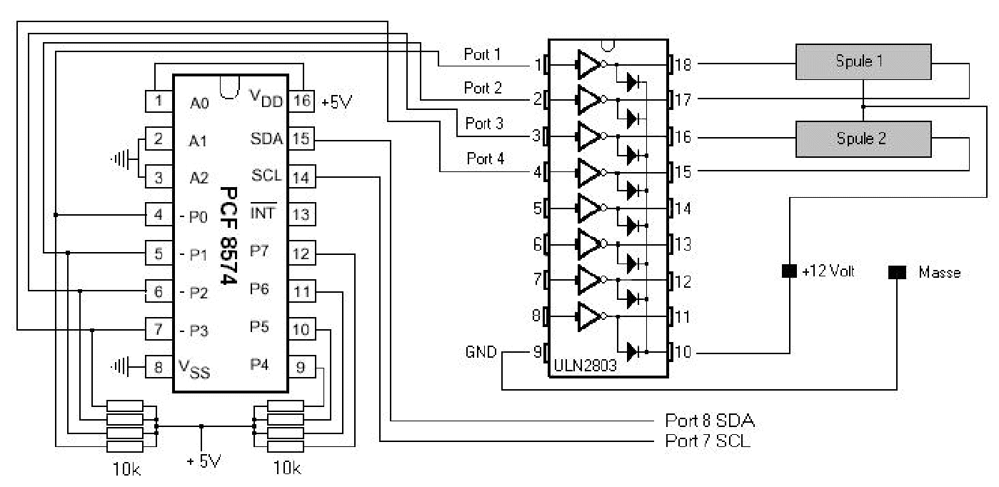

von norad (Gast)
@Mark
Funktioniert dein I2C-Treiber richtig?  Fehlerprüfung?
Ich würde Pullups jeweils an den I/O µC und PCF8574A mit 4,7K gegen VCC
schalten.
Der PCF8574A verträgt nur eine Spannung bis 6V,
da solltest vielleicht über eine Galvanische entkopplung nachdenken.
Vielleicht solltest Du  mal den L293 versuchen.
von norad (Gast)
@Mark
Sorry falsches Bild!

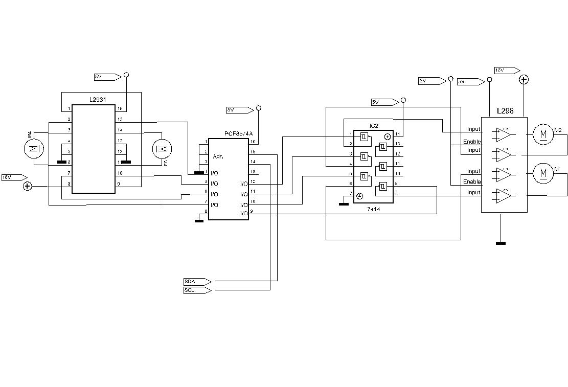

von Markus W. (mark-169)
@ norad
Ja der PCF sowie der I2C-Master funktionieren (solange halt die 16V aus
sind!)
Alle Komponenten bekommen gemeinsam genau 5V, die 16V liegen nur an den
zwei Treibern an.
Einen L293 habe ich übrigens schon drinne, wie du sehen kannst! Dieser
funktioniert auch mit den 16V am PCF (muss halt die Steuerleitungen zum
L298 trennen!)
SDA und SCL sind schon im I2C-Master Pull-Ups!
@ Pete
>Laut Datenblatt L298 brauchst Du 2,3V Minimum für einen High-Pegel. Da
>sind die 1,9V wohl zu wenig.
Das Problem ist durch den 74HCT14 behoben!
von norad (Gast)
@Mark
Ich weiss jetzt nicht ob das der ganze Schalplan ist oder nur stark
vereinfacht.
Ich vermisse in deiner Schaltung Abblockkondensatoren um Hochfrequente
störungen zu Unterdrücken. Nicht Geizen dabei.
Es könnte doch sein das störungen die Ursache sind.
Wenn Du einen Logikanalyzer hast kannst Du die Signale SCL,SDA
aufzeichnen und mal gucken ob da alles mit rechten Dingen zugeht.
Durch den 7414 sind deine Signale Invertiert!
Hast Du auch dein Programm entsprechend angepasst?
@ norad
Ja sorry, hatte vorhin keine Zeit mehr des zu schreiben, es sind
natürlich Kondensatoren mit 68nF drin. Außerdem an jeden Ausgängen noch
Dioden zu Plus und Minus um die Induktionsspitzen abzuleiten.
Jo, ist kein Problem!
Wie gesagt, nach dem Einschalten von den 16V kann ich noch einmal
umschalten (egal wie rum) und dann is Feierabend!
Wegen den SCL und SDA-Leitungen werde ich morgen mal schauen, vllt
starte ich auch einfach den Master nach dem Einschalten (16V) neu!
Hallo
Hat sich übrigens erledigt, danke nochmal!
Lag wohl an irgentwelchen Störungen, sind aber jetzt weg!
