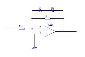

Hi Wenn du das Signal vorher sowieso verstärkst, warum machst du dann nicht die Begrenzung gleich mit? Bei einem invertierenden Verstärker reichen 2 Z-Dioden in Reihe (Anode an Anode) parallel zum Rückkopplungswiderstand. Bei 9,1V-Dioden begrenzt du auf ca. 9,7V. MfG Spess

ich möchte Spannungen mit Hilfe eines Datenerfassungsgeräts am PC auswerten. Die Eingangsspannungen sind hierbei bis +/-10V. Es können aber durchaus auch höhere Spannungen auftreten, die ich mit einer vorherigen Schaltung begrenzen will. Die Variante von spess53 (siehe Bild) wäre denk ich auch für mich geeigent, da ich einen invertierenden Verstärker (mit Kondensator) zur Signalglättung einsetzen soll. Leider verstehe ich die Begrenzung bei der Schaltung nicht...kann mir die Funktion vielleicht jemand erklären? Vielen Dank schonmal...
