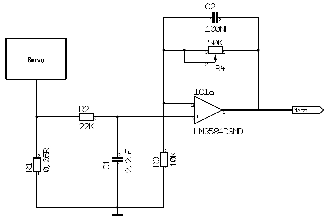

Bin nicht sonderlich erfahren in der Hardwareentwicklung, deshalb meine
Frage hier: Ist die im Anhang befindliche Schaltung zur Strommessung
tauglich (Ströme 0-2 Ampere)? Die Spannungsversorgung des
Mikrokontrollers für die Messwerterfassung und des LM358 wird 3,3 Volt
sein (Single Supply). Die Spannungsreferenz am uC ist 1,225 Volt.
Oder ist für diesen zweck z.B. ein LMV822 Operationsverstärker besser?
Nücke

theoretisch schon, praktisch wirst du folgende probleme haben:
- Der OPV kann, bei Speisung mit single supply, nicht bis an NULL volt
heran.
- Masseschleifen & Leitungsführung werden ebenfalls Probleme bereiten
von Helmut L. (helmi1)
3.3V ist fuer den LM358  zu wenig. Der LMV822 ist da weit aus besser
fuer geeignet den der braucht laut Datenblatt gerade mal 2.5V.
Ansonsten sollte deine Schaltung eigentlich funktionieren.
Highlevel Outputvoltage fuer den LM358 ist VCC-1.5
bei 3.3V Versorgung gerade mal 1.8V Ausgangsspannung
Gruss Helmi
Wobei das hier nicht problematisch wäre, da die Spannung am shunt bei 2A
0,1V beträgt und bei maximaler Verstärkung von 6 am Ausgang des OPV 0,6V
liegen würden. Für einfache Ansprüche (Offset, Drift) reicht die
Schaltung.
von Michael Wilhelm (Gast)
Bei asymmetrischer Spannungsversorgung wird es aber mit dem LM358
lediglich ein "Schätzeisen" sein.
MW

Hallo zusammen, danke erst mal für die Antworten.
@lippy:
mit dem Problem im 0-Voltbereich kann ich leben, im wesentlichen bewegen
sich die zu messenden Ströme im Bereich 0,1 - 1,0 Ampere.
@helmi1:
Das mit der Spannungsversorgung beim LM358 dachte ich mir fast, werde
also wohl doch den LMV822 nehmen.
@Gast:
warum nicht Verstärkung 12 ? ich würde dann doch den gesamten Bereich
der Referenz ausnützen: 0-2 A --> 0 - 1,2 V
oder seh ich das falsch?
letztendlich muss es auch keine High-End Messung werden.
Unter der Annahme, ich ersetze in der Schaltung den LM358 durch den
LMV822, was kann ich da dann sonst noch (mit möglichst geringem Aufwand)
verbessern ?
Nuecke

Das Masseseitige Ende von R3 moeglichst nahe an R1 anschliessen waere
noch zu empfehlen
Gruss Helmi
http://www.national.com/mpf/LM/LM358.html
Single supply: 3V to 32V
Input common-mode voltage range includes ground
Der hat pnp-Eingänge und kann bis GND herunter messen. Allerdings geht
der Ausgang nur mühsam nach GND herunter, ein Pull-down-Widerstand kann
helfen für die letzten 0,8V.
Faktor 12 ginge auch, aber mit den gezeichneten Widerständen geht nur 1
- 6-fache Verstärkung. Tipp: nimm besser feste Widerstände und das Poti
nur für den letzten Feinabgleich.
