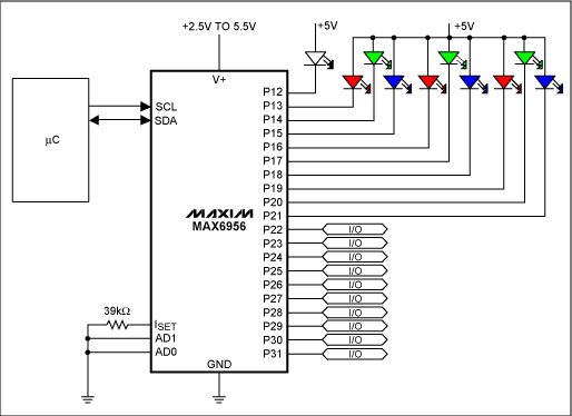

Ich habe auch ein Problem mit meinem I2C-Bus.
Mein ATmega16 ist Master und hat einen MAX6956 (LED Treiber von Maxim)
als Slave. Das programm wird komplett ausgeführt, so dass keine
Fehlermeldung kommt. Jedoch bleiben trotzdem alle Leds dunkel.
Verdrahtet ist alles wie auf der vorletzten seite im Datenbaltt
beschrieben
Leider ist das datenblatt mit seinen zig registern etwas unduchsichtig
gestaltet, finde ich jedenfalls.
Kannst du mir jemand dabei helfen,
da ich den Treiber tringend bräuchte.
Vielen Danke martin

von Martin J. (bluematrix) Benutzerseite
Hallo...
also ich hab es wie im anhang dargestellt angeschlossen.

von Jan E. (Firma: Austriamicrosystems AG) (jankey)
dir fehlen:
- Schematic
- Sourcecode
damit dir irgendjemand helfen kann
auf den ersten blick tipp ich mal du hast die I2c nicht richig
implementiert, vl. auch nur eine falsch I2C Addresse.

von Mario (Gast)
Ich überblicke die I2C-Routine nicht so schnell, es sieht aber sehr nach
"Spaghetti-Code" aus. Als erstes empfehle ich dir auf eine I2C-library
zurückzugreifen, z.b. von Peter Fleury (http://jump.to/fleury). Unter
"AVR Software - libraries" findest du das "I2C Master Interface".
Einfach runterladen, twimaster.c und i2cmaster.h einbinden. Online
Manual durchlesen und fertig. Danch würde ich schauen ob die
I2C-slave-Adresse des Bausteins richtig ist (Pin AD0 und AD1
nachmessen). AD0 und AD1 müßten bei beide auf GND sein laut deinem Code
(Adresse 0x80).
Ein bisschen komisch ist, das du in der Hauptschleife den Baustein immer
wieder initialisierst, Normalerweise läuft das so ab:
void main()
  I2CWrite(0x80, 0x12, 0x07); // Set a half port P4 constant current
  I2CWrite(0x80, 0x09, 0xA8); // Set P4 to LED drive mode
  I2CWrite(0x80, 0x04, 0x01); // Set the shutdown/run
  while(1)
     // mach irgendwas oder auch nicht...
Mario

von Mario (Gast)
@Kai Franke und  Martin Juha,
wo habt ihr denn die Bausteine bezogen? Samples?
von Mario (Gast)
Also ich denke richtig wäre die Initialisierung so:
// Port 12..21 als LED-Treiber konfigurieren
I2CWrite(0x80, 0x0A, 0x00);  // Port 12..15 als LED-Treiber
I2CWrite(0x80, 0x0B, 0x00);  // Port 16..19 als LED-Treiber
I2CWrite(0x80, 0x0C, 0xA0);  // Port 20..21 als LED-Treiber (22..23 Input)
// Port 12..21 einschalten (Register bit)
I2CWrite(0x80, 0x2C, 0x01);  // LED Port 12 einschalten
I2CWrite(0x80, 0x2D, 0x01);  // LED Port 13 einschalten
I2CWrite(0x80, 0x2E, 0x01);  // LED Port 14 einschalten
I2CWrite(0x80, 0x2F, 0x01);  // LED Port 15 einschalten
I2CWrite(0x80, 0x30, 0x01);  // LED Port 16 einschalten
I2CWrite(0x80, 0x31, 0x01);  // LED Port 17 einschalten
I2CWrite(0x80, 0x32, 0x01);  // LED Port 18 einschalten
I2CWrite(0x80, 0x33, 0x01);  // LED Port 19 einschalten
I2CWrite(0x80, 0x34, 0x01);  // LED Port 20 einschalten
I2CWrite(0x80, 0x35, 0x01);  // LED Port 21 einschalten
// Port 12..21 Strom einstellen
I2CWrite(0x80, 0x16, 0x88);  // Strom Port 12..13 auf Mitte (13.5mA)
I2CWrite(0x80, 0x17, 0x88);  // Strom Port 14..15 auf Mitte (13.5mA)
I2CWrite(0x80, 0x18, 0x88);  // Strom Port 16..17 auf Mitte (13.5mA)
22
I2CWrite(0x80, 0x19, 0x88);  // Strom Port 18..19 auf Mitte (13.5mA)
23
I2CWrite(0x80, 0x1A, 0x88);  // Strom Port 20..21 auf Mitte (13.5mA)
24
25
// Global Settings
26
I2CWrite(0x80, 0x04, 0x41);  // Einzel Strom + Normal Mode
27
28
// fertig...
so müsste es gehen...

Mir ist noch was in deinem Schaltplan aufgefallen. Für I2C brauchst du
noch Pull-up Widerstände in der SDA und SCL - Leitung (4.7kOhm sollte
gehen).

die widerstände mach ich auch noch dazwischen
gehn auch 5,1 KOhm
hab grad nix anderes hier...
warum steht von den dirngern nirgends was auf den schaltplänen?
hab bisher noch keinen plan mit diesen widerstnden gefunden

5,1k geht auch, üblicherweise nimmt man irgendwas zwischen 4,7k und 10k,
je nach Leitungslänge + kapazität. Die Pull-ups sind aber unbedingt
notwendig, da die I2C-Schnittstelle Open-Drain ist. Steht übrigens auch
im Atmega16 Datenblatt (auf S.172 und Tabelle S.294 (Rp - Value of
Pull-up Resistor))...
