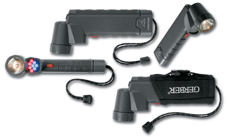

Grüß´ Euch! Es gibt ja für den Jagd- und Militäreinsatz Lampen, welche Blut bei Dunkelheit (besser) sichtbar machen. Ein Beispiel dafür wäre die GERBER CARNIVORE (siehe Bild) Bei dieser Lampe kann man deutlich erkennen, dass es sich um rote und blaue LED´s handelt. Hab mir schon die Finger wundgegooglet, aber ich kann nirgendwo etwas über diese Eigenschaft von Blut bzw. die technische Umsetzung solch einer Lampe gefunden. Weiß von euch jemand zufällig ob es sich hier um LED´s mit bestimmten Wellenlängen handelt? Da hier anscheinend rote und blaue LED´s verwendet werden, würde ich mal stark auf einen Violetten Lichtbereich tippen. mfg markus
Meine spontane Idee wäre folgende: Da grün von Pflanzen stark reflektiert wird, wird im Lichtspektrum der Lampen auf rot und blau gesetzt. Gegenstände mit Farben im Bereich rot, blau und Mischungen daraus, sieht man noch ganz gut, während grüne Gegenstände nahezu schwarz, evt bläulich erscheinen. Blut liegt farblich im roten Bereich, ist also gut zu erkennen.
Eine Lösung von Luminol in Natronlauge und eine verdünnte Wasserstoffperoxid-Lösung). Diese werden kurz vor der Anwendung zusammen gegeben und die zu untersuchenden Flächen werden eingesprüht. Befinden sich darauf Blutspuren, so katalysiert der Blutfarbstoff Hämoglobin, ein Eisenkomplex. Es kommt also zu einer bläulichen Chemolumineszenz. Der Test ist empfindlich genug, um winzige Blutmengen nachzuweisen. Die eingesprühten flecken dann nur noch mit schwarzlicht ableuchten und es erscheint der HB anteil des Blutes.
bcc wrote: > Da hier anscheinend rote und blaue LED´s verwendet werden, würde ich mal > stark auf einen Violetten Lichtbereich tippen. Kann sein... Rot wird von roten Sachen besser reflektiert, in dem Fall Blut... Aber wozu das Blau gut sein soll, ist die Frage^^
interessante Frage, die nach einem Versuch schreit ;) Man nehme eine RGB LED, einen einstellbaren Dimmer und einen Tropfen Lebenssaft :D Alternativ hört sich die oben genannte Erklärung recht plausibel an. Es kommt wohl darauf an wo du das Blut detektieren willst. Wenn es im Grünzeug versteckt ist, wird rot + blau sicherlich nicht verkehrt sein
Kai Franke wrote: > Grünzeug versteckt ist, wird rot + blau sicherlich nicht verkehrt sein Blau könnte das Grün unterdrücken und das Rot noch etwas "unterstreichen" google: color matching ist einiges zu finden... Ich glaub das ist am aussagekräftigsten... http://www.handprint.com/HP/WCL/IMG/sbcurves.gif
>Kann sein... Rot wird von roten Sachen besser reflektiert, in dem Fall >Blut... Das ist absoluter schwachsinn! Es wird lediglich das Hämaglobin dargestellt und nicht das Blut! Es ist daher auch möglich Spermaspuren anchzuweisen, da ist ebenfalls ein teil Hämaglobin drin, aber kein Blut.
also mir gehts im speziellen um den einsatz bei der jagd, d.h. wenn ein tier angeschossen wurde und davonläuft. aber der idee mit der RGB-LED ist spitze, kann ich ja rasch mit einem uC und ein bisschen körperlichem einsatz meinerseits testen :D
