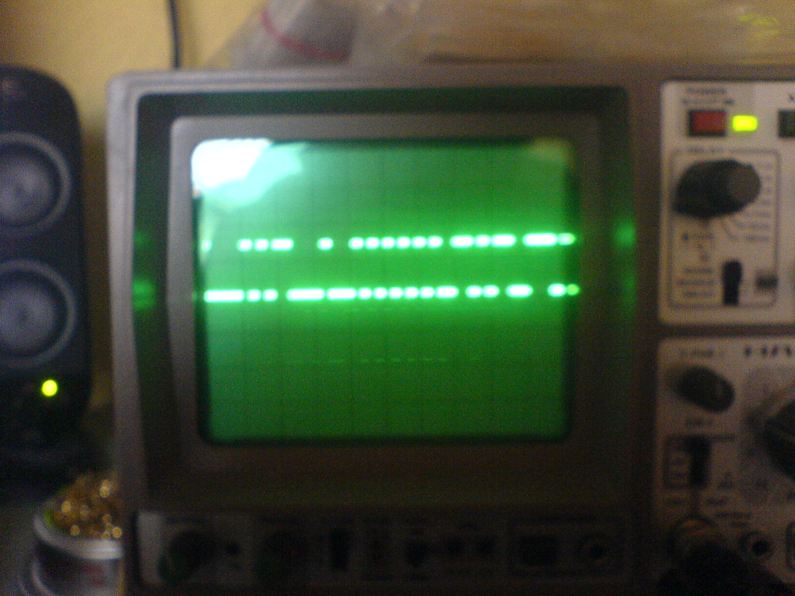

Hmm, ich habe mir das irgendwie ein bischen einfacher vorgestellt :( Ich habe mal ein oszilloskop am ausgang des uC an TXD angeschlossen. Es kommt also ein konstantes signal heraus. Kann der Fehler nun nurnoch an meiner MAX232 schaltung liegen? (neben dem falsch eingestellten quarz takt?) Achja, dem tutorial bin ich übrigens von anfang an gefolgt!
Oliver D. wrote: > Hmm, > > ich habe mir das irgendwie ein bischen einfacher vorgestellt :( > > Ich habe mal ein oszilloskop am ausgang des uC an TXD angeschlossen. > Es kommt also ein konstantes signal heraus. > > Kann der Fehler nun nurnoch an meiner MAX232 schaltung liegen? > (neben dem falsch eingestellten quarz takt?) Dann mess doch mal, was hinten am MAX232 rauskommt. Und dann nochmal die andere Richtung. Was ich bei anderen schon öfter gesehen habe ist, dass am MAX232 die Kondensatoren falsch angeschlossen oder verpolt waren.

So habe nen neuen chip drinne. So jetzt mal das oszilloskop am ausgang des Max. Ausgangspegel ca. 8V (sollte das nicht mehr sein?) Netzteil auf exakt 5V. Das signal sieht ähnlich dem des Txd am uC.
Also der Pegel ist wohl in Ordnung. An meinem anderen 8051er Board habe ich denselben ausgangspegel und es funktioniert gut.

Soo, die schaltung aus dem tutorial ist der übeltäter. Entweder ist mein bread board kaputt oder ich spinne ;) Mein 8051er funktioniert an der schaltung ebenfalls nicht. Mit dem AVR an meiner gehts nun endlich! Zwar kommt momentan nur Mist heraus, aber lieber grob unkorrekt als komplett daneben ;) Ich denke es liegt nun nurnoch am quarz, denn ich bekomme momentan eine konstante zeichenfolge geschickt. HHÈÈhhHHHHHHhHHHHHHHHHHHHHHHHHHHHHHÈ hhhHHHHHhhHHHHHHhHHHHHHH6hhhHHHHHHHH hhhHHHH hhhHHHHHhhHHHHHHhHHHHHHH6HHHHHHÈÈhhhHHHHHHHHHÈÈÈ hhhHHHHH So siehts aus ;)
