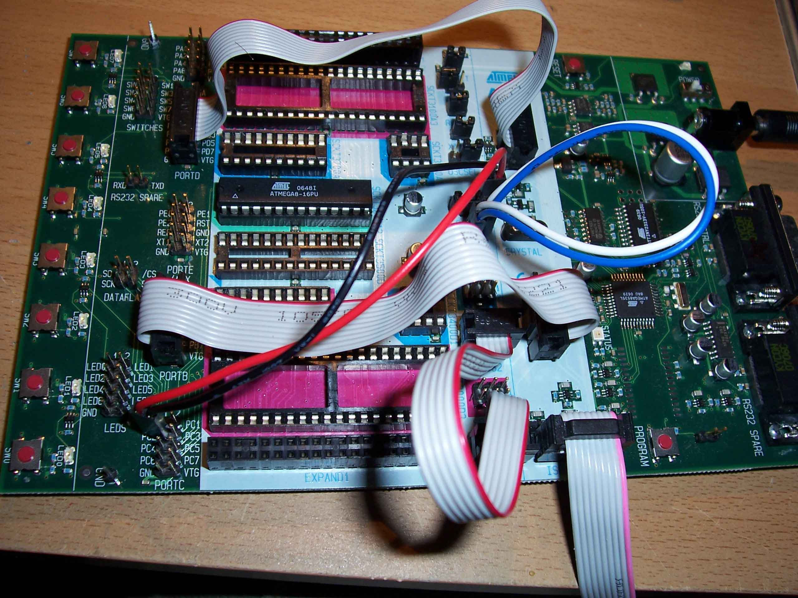

Hi, ich benötige mal wieder Euere Hilfe. Gleich zum Anfang muß ich gestehen, daß ich an den Fuses "herumgespielt" habe, wovon man eigentlich die Finger lassen sollte. Nun, ich war so blöd und habe mich mal wieder ausgesperrt (Atmega8). Zum Eigentlichen: Ich habe das STK-500. Also IC in die grün-markierte Fassung, alle Kabel so gesteckt, wie im Manual für High-Voltage-Programming beschrieben. Gerät eingeschaltet, LED's für Power usw. leuchtet. ARV-Studio gestartet, Board und COM1 ausgewählt. Und schon kommt die Fehlermeldung. Die Fuses kann ich zwar noch auslesen (ohne Fehlermeldung), jedoch nicht beschreiben, dann kommt diese schöne Meldung. Folgende Jumper sind auf dem STK-500: VTARKET - gesteckt AREF - offen RESET - gesteckt XTAL1 - gesteckt OSCSEL - rechte gesteckt, linker Pin offen BSE2 - offen, rechter Pin mit PC2 vom Atmega8 verbunden PJUMP - gesteckt Folgende Steckerleisten sind verbunden: PORTD - PROG CTRL PORTB - POG DATA ISP6PIN - SPROG2 (grün) Der Atmega8 ist auf dem grün-markierten Sockel gesteckt. Nehme ich einen neuen Atmega8, stellte alle Verbindungen für eine normale Programmierung her, funktioniert alles. Ich habe diese Form der Programmierung noch nie vorgenommen. Bin mir somit auch nicht sicher, ob es alles so richtig ist. Zumal ich der englischen Sprache nicht so mächtig bin. Vielleicht kann mir jemand helfen. Danke im Voraus !!!

Hubert G. wrote: > Ich kann mir nicht vorstellen das du einen Mega8 so fusen kannst das es > im HV-Mode nicht mehr rückgängig zu machen ist. > Steck einen funktionierenden Mega ein und teste ihn im HV-Mode, > vielleicht ist doch was falsch. Hallo hubertg, wenn ich mit dem Serial-Kabel an das STK500 gehe und das AVR-Studio nehme, so kommt die Fehlermeldung auch mit einem neuen Atmega8. Verwende ich aber z.B. BASCOM, so kann ich die Fuses lesen und schreiben. Hingegen zu einem defekten IC kommt auch eine entsprechende Fehlermeldung, daß der IC unbekannt sei. Anbei habe ich mal versucht, vom STK-500 ein Foto mit der entsprechenden Verkabelung anzufertigen. (So habe ich es aus dem Manual herausgelesen.) Frank

Das was an ISP10PIN würde ich abstecken und wie hast Du PJUMP Jumpers gesteckt? Schaut nicht so wie in der Anleitung aus, aber man siehts auch nicht wirklich gut (Seite 3-20).

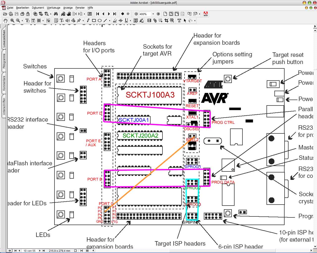

Mano Wee wrote: > Das was an ISP10PIN würde ich abstecken und wie hast Du PJUMP Jumpers > gesteckt? Schaut nicht so wie in der Anleitung aus, aber man siehts > auch nicht wirklich gut (Seite 3-20). Vielen Dank für Euere Untersützung. Werde in den nächsten Minuten eine Skizze ablegen.
Mano Wee wrote: > Das was an ISP10PIN würde ich abstecken und wie hast Du PJUMP Jumpers > gesteckt? Schaut nicht so wie in der Anleitung aus, aber man siehts > auch nicht wirklich gut (Seite 3-20). Hallo, habe mal versucht, etwas kreativ zu sein. Hoffe, Du findest Dich da durch. Danke für die Bemühungen.

So, gerade ausprobiert, Mega8 geht einwandfrei in HV. Hab Signatur gelesen: o.k. Dann Reset disabled. Dann kurz ausgeschaltet, damit die Fuses wirksam sind. Dann wieder Signatur gelesen: o.k. Dann Reset wieder enabled. - BSEL2 oberer Anschluß muß an PC2 - PJUMP mit 2-er Kabel brücken (gleiche Orientierung, wie die CTRL- und Data-Kabel). - alle 5 Jumper (links) stecken Peter P.S.: ISP-Kabel natürlich abgezogen!
