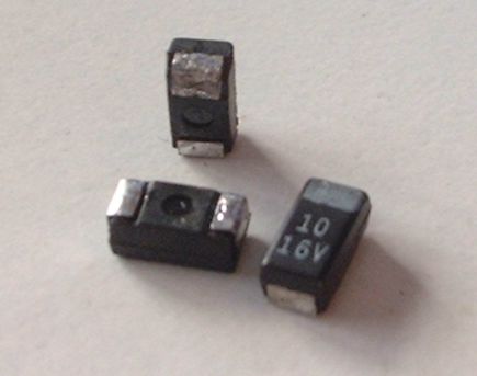

Hallo Leute, ich habe hier einige solche SMD Kondensatoren und bin mir leider nicht mehr sicher wie die Polarität ist bzw. um welche Kondensatorart es sich handelt. Kapazität wären 10uF. Ist bei denen nun der Pluspol (Tantal) oder der Minuspol markiert (alles andere)? Und gäbe es eine Möglichkeit das herauszukriegen. Wenn dabei einer in Flammen aufgeht wäre das auch nicht so schlimm :)

Schon ein Ärgernis, bei bedrahteten Elkos ist nämlich der MINUS-Pol markiert. Die auf dem Photo haben aber PLUS markiert. Falschpolung bei Tantal führt in der Regel zum Abbrennen desselben (leider auch der Leiterplatte darunter...), bei normalen Elkos zum Bersten durch Überhitzung- jeweils ausreichende Spannung vorausgesetzt.
Ergänzung: SMD-Elkos im Becher haben auch den MINUS-Pol durch ein schwarzes Feld markiert. Hoffe, die Verwirrung ist jetzt komplett......
Bensch wrote: > > > Falschpolung bei Tantal führt in der Regel zum Abbrennen desselben > (leider auch der Leiterplatte darunter...) oder zum Schmelzen vom Plastikgehäuse des Gerätes ;-) ist mir passiert als ich zum ersten mal mit Tantal Elkos gearbeitet habe, damals dachte ich auch die seien genau wie die bedrahteten markiert... Naja, Versuch macht Klug ;-)

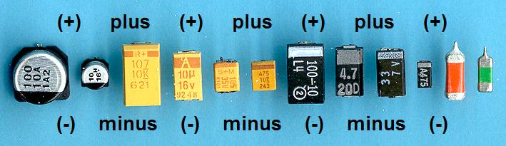

Hier mal ein schönes Bild aus der Wikipedia das für Übersicht sorgt.
