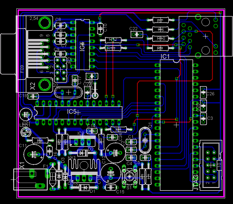

Hallo zusammen habs erst mal im falschen Forum gepostet, ich benutzte das Webserver Board von Ulrich Radig als Gateway. Dazu habe ich mal das Board etwas verkleinert, dass heisst es sind nur noch Sachen drauf die ich brauche. Ausserdem habe ich die RJ45 Buchse gegen ein Magjack ausgetauscht. Da ich zum ersten mal route, wäre es nett wenn sich dass mal jemand vielleicht anschaut bevor ich die Platine fertige lassen. Das wollte ich dann hier http://www.haka-lp.de/html/zwillingsangebot.html machen lassen. Hab auch schon ein DRC check gemacht, den sie auf der Seite anbieten. Keine Fehler. Wie gesagt, man kann bestimmt paar Sachen anders machen, aber für das erste mal fande ich es nicht schlecht ;-). Hat auch paaaar Stunden gedauert. Danke schon mal Mousse-T

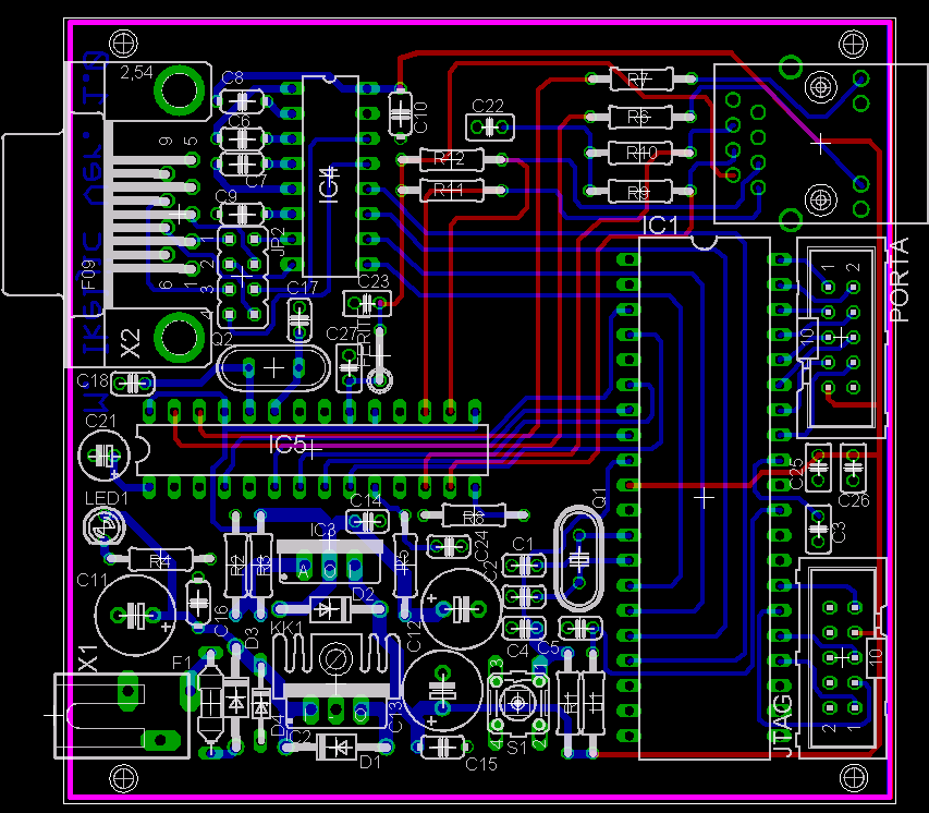

Oh sorry das mit den Formaten wusste ich nicht, aber jetzt sollte es besser sein ;-) SMD habe ich nicht benutzt, weil ich die anderen Baute noch hier rumfliegen haben in min. 3facher Auführung ;-) Danke schon mal
Sieht doch schon ganz gut aus :) Eher Schönheitssache: Wenn Du Bauteil-Pins mitbenutzt kannst Du noch einiges an Vias sparen (zB IC5). Achso und es würde nicht schaden vor dem Screenshot die Masseflächen freirechnen zu lassen (ratsnest).
So habs jetzt mal mit ratsnet gemacht. Auch wenns eine blöde Frage ist, was sind den vias???
Diese quadratischen Pads, die du brauchst, um mit einer Leiterbahn den Layer zu wechseln.
Ach jetzt verstehe ich. Aber wie geht das dann? Wenn ich z.b am IC5 die oberen zwei Vias weglasse kann ich dann doch nicht von unten löten, oder vertehe ich doch nicht ganz...
Du kannst die Pads der Bauteile als Via benutzen. Also zum Beispiel von R44 direkt auf dem TopLayer zu IC5 ohne den Umweg über den BottomLayer.
Ah ok jetzt hats klick gemacht. Ich versbesser das jetzt und stelle ein Bild wieder rein. Danke
So habs jetzt mal gemacht und es sind keine vias mehr da ,-). War mir bloss nicht sicher wegen der Kontaktierung von oben nach unten von den pads... ;-)
Eine Frage: Ist selberätzen für dich eine Option? Wenn du die Platine sowieso fertigen lassen musst, weil du nicht selber ätzt, dann spielt es keine grosse Rolle. Ansonsten: Das müsste doch mit dem Teu..l zugehen, wenn man die paar roten Leiterbahnen nicht auch noch auf die Leiterbahnseite bringt und ev. maximal 1 oder 2 Drahtbrücken übrig bleiben.
Ne selber Ätzen ist leider nicht drinne... ICh lasse sie machen... Bekomme, wenn ich richtig liege, 4 Stück für 50 € und das ist Ok...

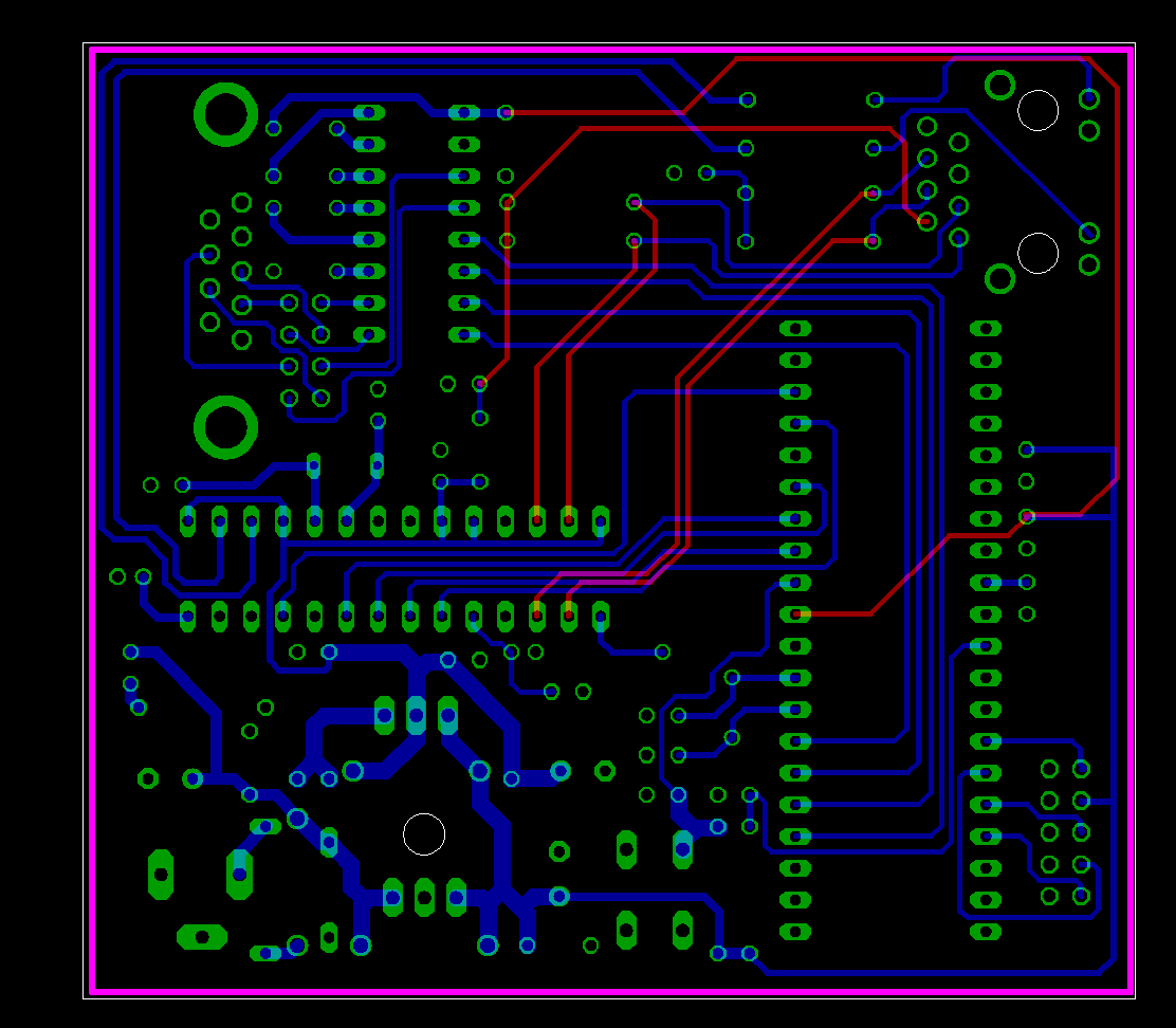

wenn du deine vias wieder einsetzt, könntest du dir die kosten für die zweite lage auch schenken. waren im ersten bild nur 7 und die paar leitungen sind doch schnell gefädelt. aber sonst: recht ordentlich für ein erstes routing. respekt!

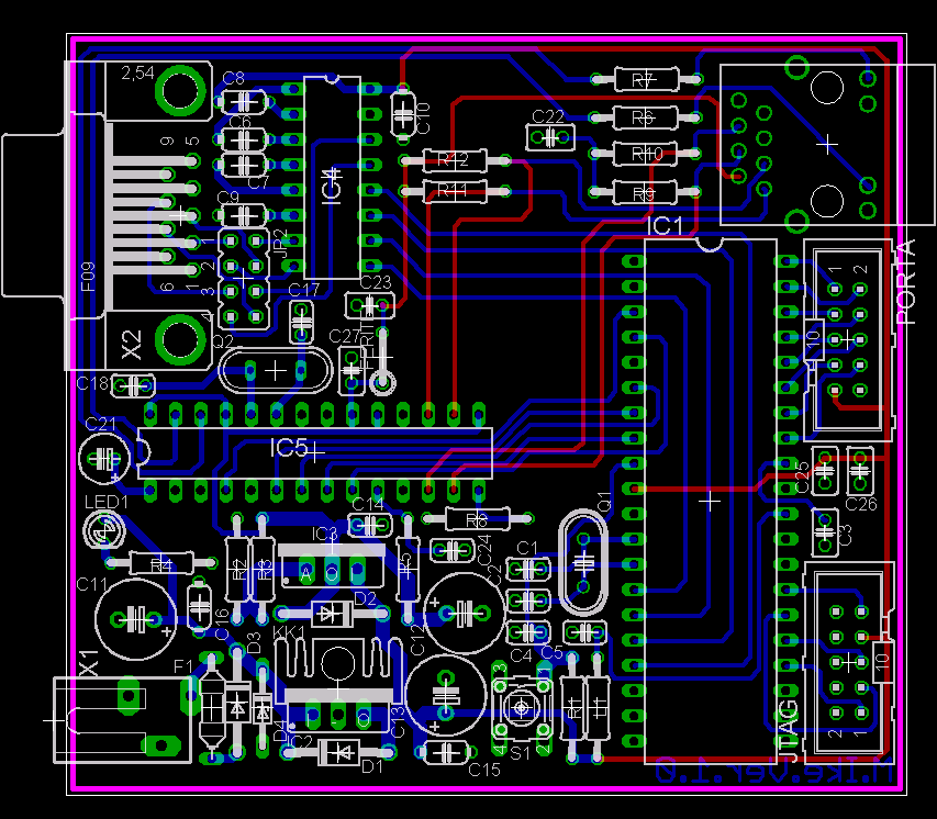

Da ich sie ehe hier http://www.haka-lp.de/html/zwillingsangebot.html fertigen lassen möchte ist ehe egal mit dem zweiten Layer ;-). Das ist jetzt die letzte Version. Ich denke das ich sie so fertigen lassen werde. Bei der größe bekomme ich 4 Stück für 50€ und das ist denke ich mal Ok. Danke noch mal an alle.
Noch ein Tipp zu Haka: Wenn Du 4 Stueck 100x80er aus dem Zwillingsangebot haben willst, musst Du Dich nicht um den Fraesabstand kuemmern und auch nicht selber einen Nutzen basteln. HAKA hat genug Platz auf seinen Nutzen, solange man es nicht uebertreibt mit dem Auftelen. Einfach das Eagle-File, so wie es ist, dort abliefern. Olli
Ne Bohrungsbefestigungen werden nicht gebraucht , aber trotzdem dake für den Hinweis ;-)... Das hörts ich ja gut. Dann werde ich das jetzt mal machen. Einfach die brd schicken und 10 at warten ;-)... Da bin ich ja mal gespannt...
Wie wird die Platine denn gehalten? Willst Du die einfach mit den Loetstellen auf den Tisch legen? Keine Abstandshalter drunterschrauben?
Wird meistens auf einer ESD Matte liegen. Aber wo find ich den in der Lib abstandshalter??
>Aber wo find ich den in der Lib abstandshalter?? Er meint wohl sowas hier: https://www.distrelec.ch/ishopWebFront/catalog/product.do/para/node/is/acajacababad/and/highlightNode/is//and/id/is/01/and/series/is/1.html Da musst Du einfach entsprechende Bohrlöcher platzieren.

Sowas meinte ich, ja, Boehrloecher fuer Distanzbolzen. Bei vier gleichen
Platinen ist es ja unwahrscheinlich, dass die immer auf dem Basteltisch
liegen - aber auch da wuerde ich was drunterschrauben, z.B. ein Stueck
Alu oder Plexi. Sonst reicht ein Draehtchen und puff.
Aber das muss er selber wissen :-)
Aber ich muss ganz ehrlich sagen, dass ich jetzt auf anhib nicht wüsste wo ich die Löschen platzieren soll. Ich weiss ich weiss, hätte man von anfang an dran denken sollen :D
Hast Du die 100x80 schon ausgenutzt? Sieht so quadratisch aus - einfach ein bischen schieben :-)
Okay, aber ein bischen Platz fuer die Muttern und ggf. U-Scheiben braucht man auch :-)
Ach verda**** ;-). Dann muss ich es wieder anderes machen, da ich nicht mehr höher kann. Die ausmaße sind jetzt 85mm * 80mm...
Geh doch einfach auf 100x80. Davon bekommst Du dann beim HAKA-Angebot vier Stueck. Du musst keinen Platz zum Auseinanderfraesen (100x160 -> 2x 100x80) vorsehen, das schiebt HAKA schon zurecht, die haben Spielraum.
