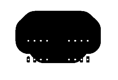

Hallo, ich habe ein Problem mit Target V13. Ich nutze die für private Zwecke freie Version aus der ct. Nachdem ich mein Layout fertig habe, möchte ich dieses drucken um anschließend das gedruckte Layout auf meine Platine zu bügeln. Also habe ich im Druckdialog "gespiegelt" angehakt und das Layout gedruckt. Leider ist das Ergebnis überhaupt nicht wie erwartet. Es scheint so, als ob die Leiterbahnen extrem verbreitert wurden (aus 0,5mm wird ca 5cm). Dass die Leiterbahnen anschließend alle übereinander liegen ist klar. Ich hab einen dicken schwarzen Bereich auf meinem Papier, bei dem nur die Bohrungen anscheinend korrekt liegen. Alles andere ist völlig inakzeptabel. Wenn ich "gespiegelt" nicht auswähle, sieht der Druck völlig korrekt aus. Kennt ihr dieses Verhalten auch? Wie soll ich sonst einen gespiegelten Ausdruck hinbekommen, wenn nicht so? Gruß, Thorsten

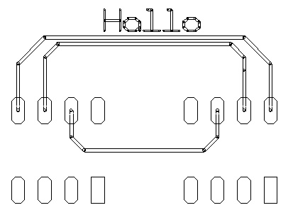

Hallo, hier ein mini Testprojekt (2 Bauteile und 3 Verbindungen). Ich verwende die V13 c't special Version (R13.4 (13.4.0.56). Wie gesagt, ungespiegelter Ausdruck sieht gut aus. Gespiegelt gehts überhaupt nicht anständig. Gruß, Thorsten
Bei meiner Version (smart 13.4.0.56) geht es ohne Probleme, siehe Anhang.
sieht auch genauso unbrauchbar aus. Sieht so aus, als liegt es an meiner freien ct Version. Gruß, Thorsten

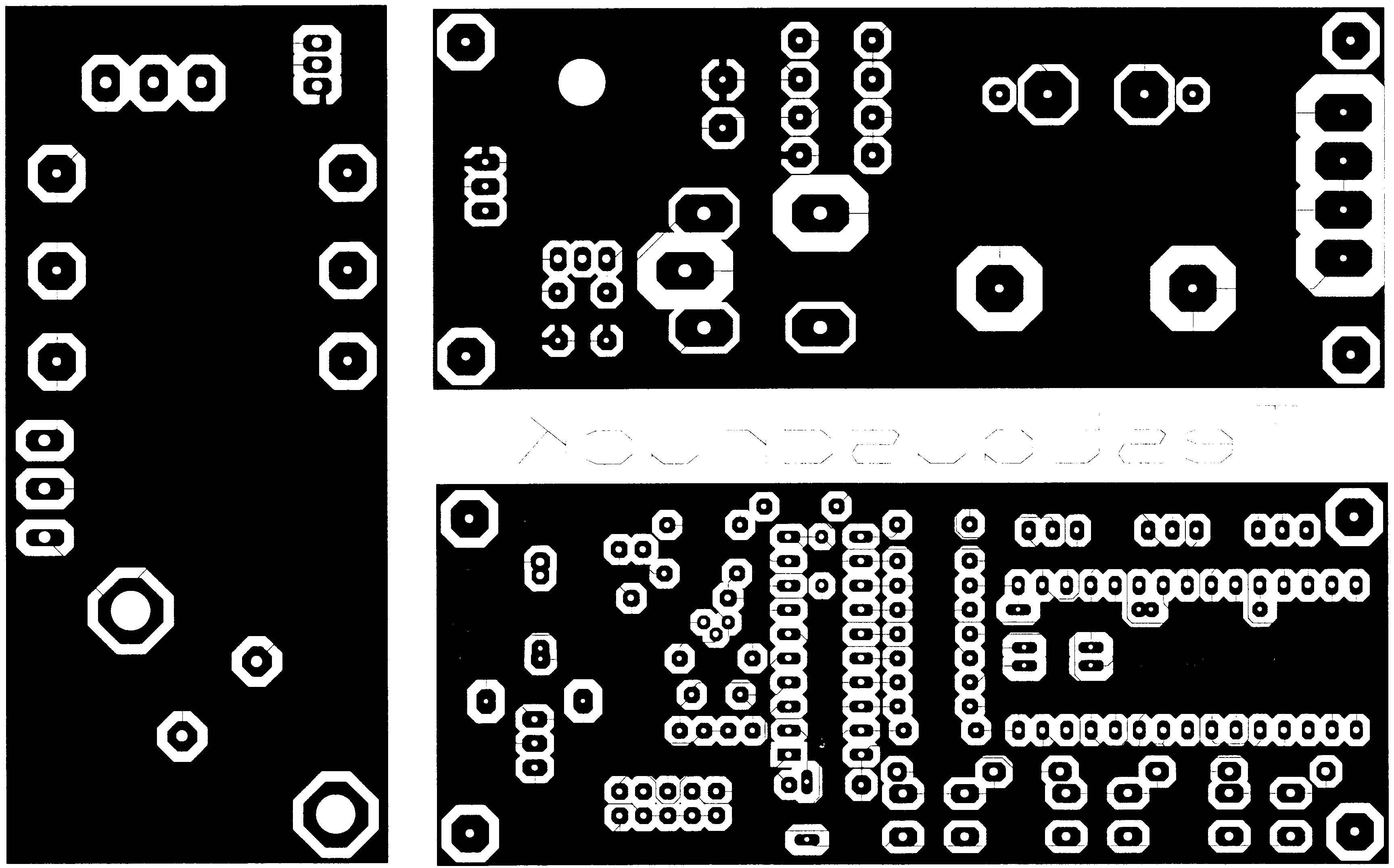

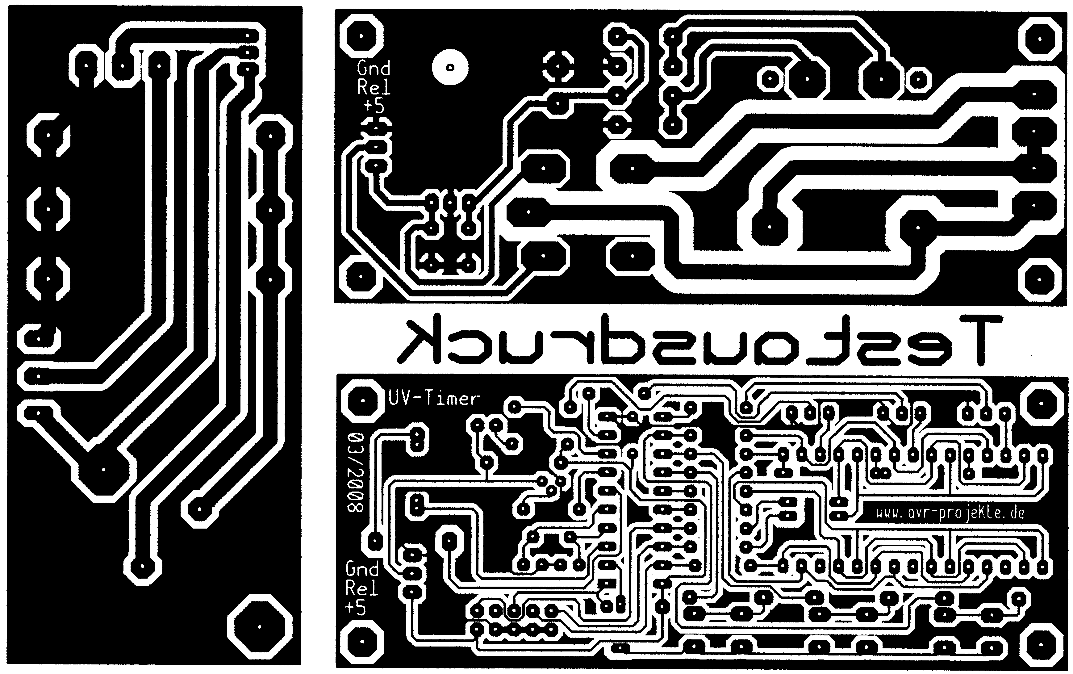

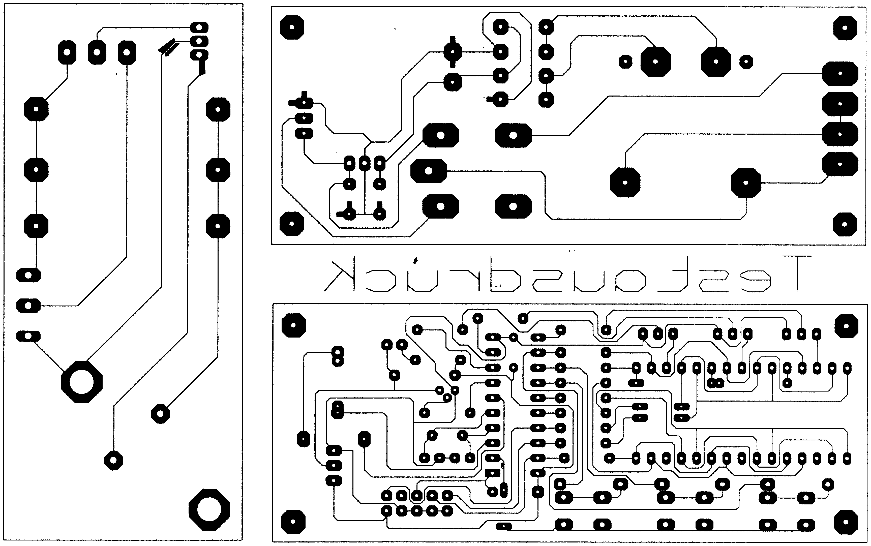

Also, bei meinem Epson Stylus C64 funktioniert es wunderbar, vermute es liegt am Druckertreiber von Kyocera, da das Problem nur beim Spiegeln auftritt ist es auch nicht so schlimm für mich. Ich habe schon den letzten Treiber installiert. Wenn ich ohne den Layer "Ebene 0:Fläche unten" gespiegelt drucke, dann kommen die Leiterbahnen sehr dünn raus. Werde mal ein paar Scans dranhängen, damit ihr sehen könnt wo das Problem liegt. Schönen Sonntag noch an Alle.

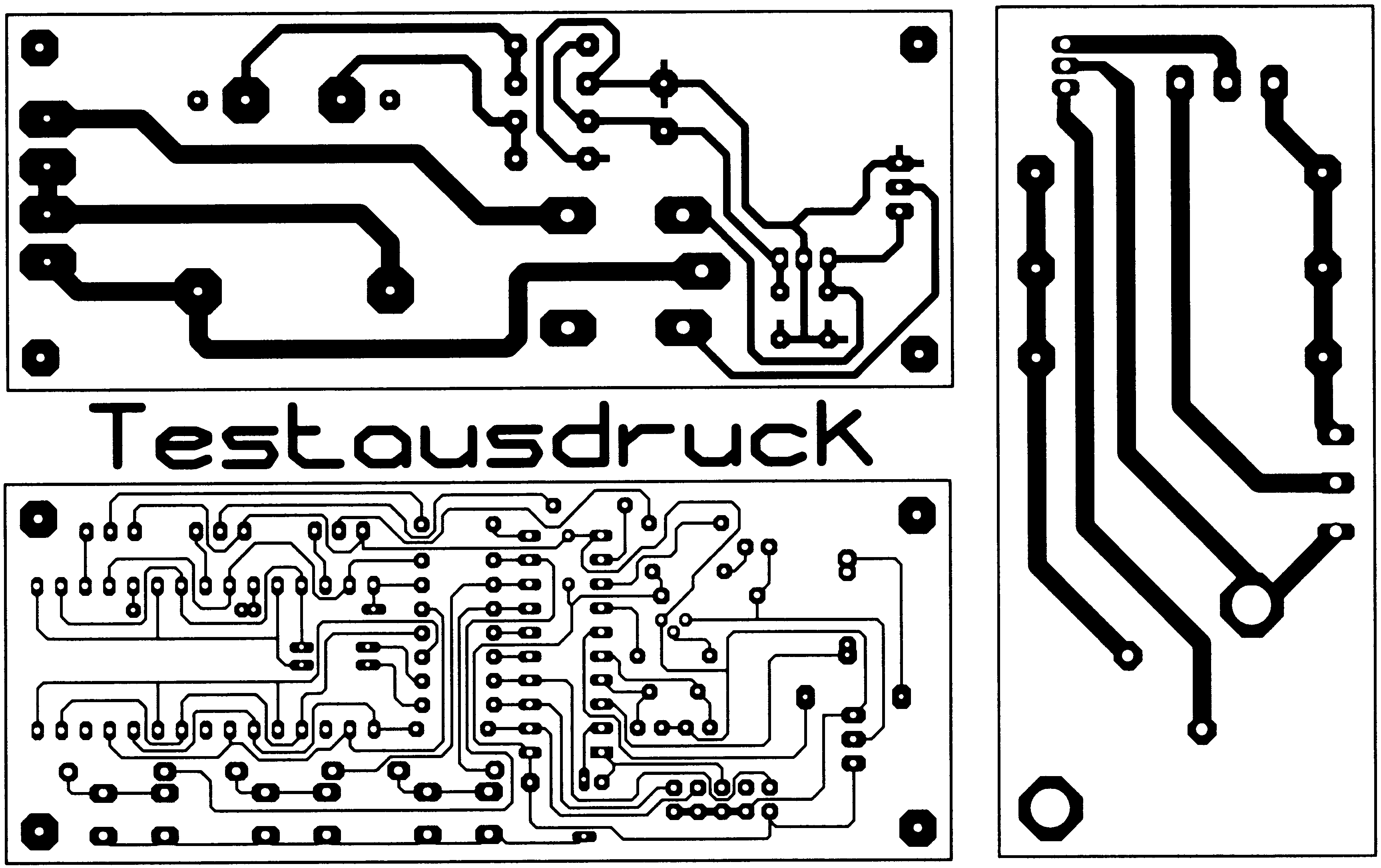

Kyocera FS-1010 - gespiegelter Ausdruck - ohne Layer "Ebene 0:Fläche unten" Masse Wie man sehen kann sind die Leiterbahnen sehr dünn.
Kyocera FS-1010 - gespiegelter Ausdruck - mit Layer "Ebene 0:Fläche unten" Masse Leiterbahnen kann ich keine erkennen, ich vermute es hat was mit der Umrechnung der geschlossenen Polygone wenn ich gespiegelt ausdrucke.

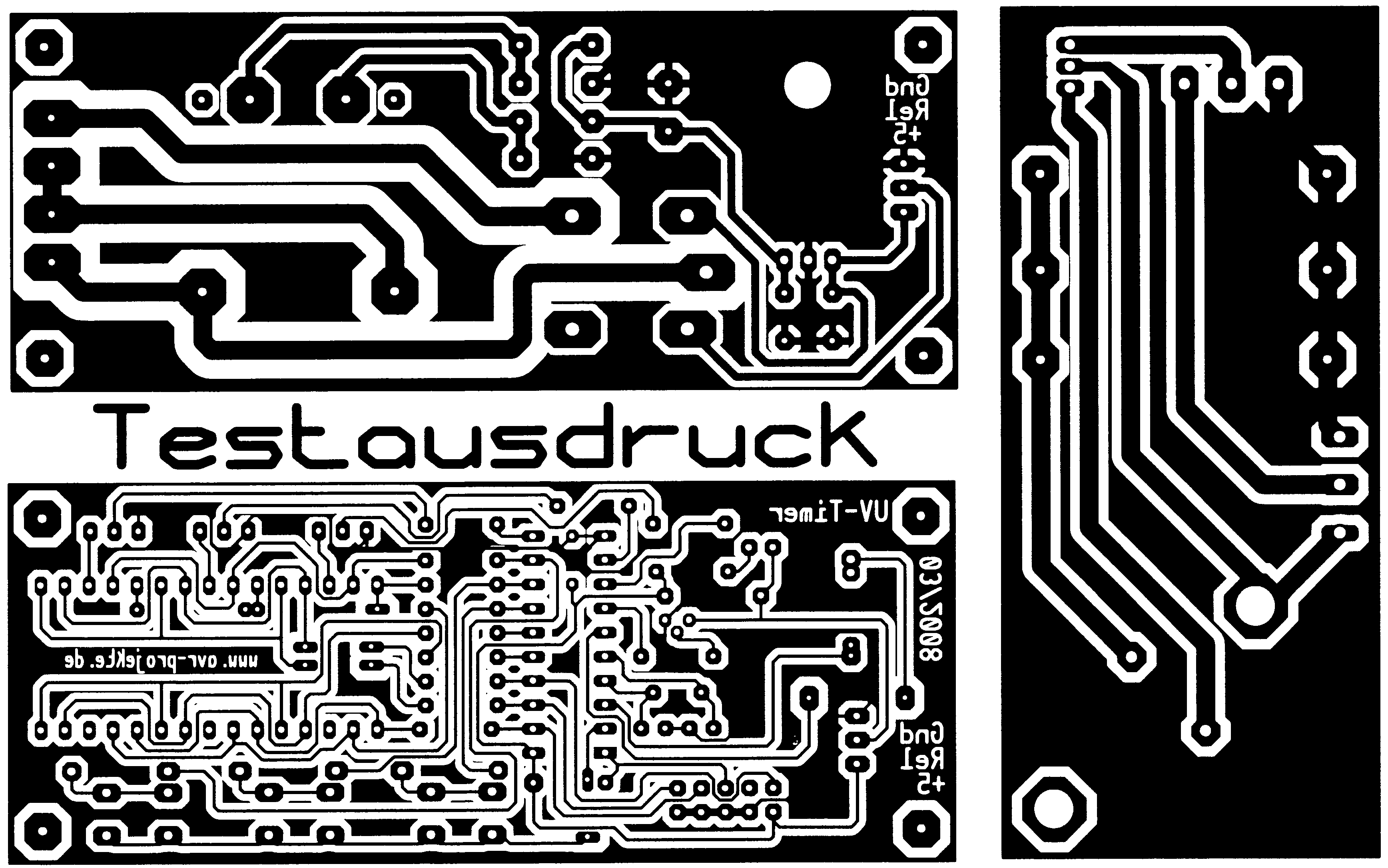

Kyocera FS-1010 - normaler Ausdruck - ohne Layer "Ebene 0:Fläche unten" Masse Alles ok.
Kyocera FS-1010 - normaler Ausdruck - mit Layer "Ebene 0:Fläche unten" Masse Alles ok.
Epson Stylus C64 - gespiegelter Ausdruck Funktioniert wunderbar. Mit diesem Fehler kann ich leben.

Wenn ich es mit FinePrint gespiegelt anschaue, dann kommt es korrekt raus. FinePrint ist doch eigentlich erstmal unabhängig vom Druckertreiber. Es zeigt die Ausgabe an und leitet sie erst dann zum Druckertreiber weiter. Erstaunlich ist auch bei Paolo M., dass die zusätzlichen Stege an den Wärmefallen korrekt angezeigt werden. Der einzige Unterschied zu den anderen Leiterbahnen ist doch eigentlich nur, dass deren Enden nicht abgerundet sind. Könnt ihr auch mal den Röntgenblick mit der Taste [#] vor dem Drucken einschalten? Wie sehen eure Ausdrucke dann aus?
Hallo, also habe gerade nochmal geschaut und das Problem gefunden. In der Systemsteuerung den Drucker auswählen und dann auf Eigenschaften, den Menüpunkt "Geräteeinstellungen" und dann "PDL" drücken, jetzt muss man nur noch "KPDL" auswählen und anschließend auf "OK". "KPDL (KPDL ist die KYOCERA MITA-Implementierung der Seitenbeschreibungssprache PostScript.) Das Problem hat was mit der Emulation zu tun. So funktioniert es auf meinen Kyocera FS-1010 wunderbar. Gruß
