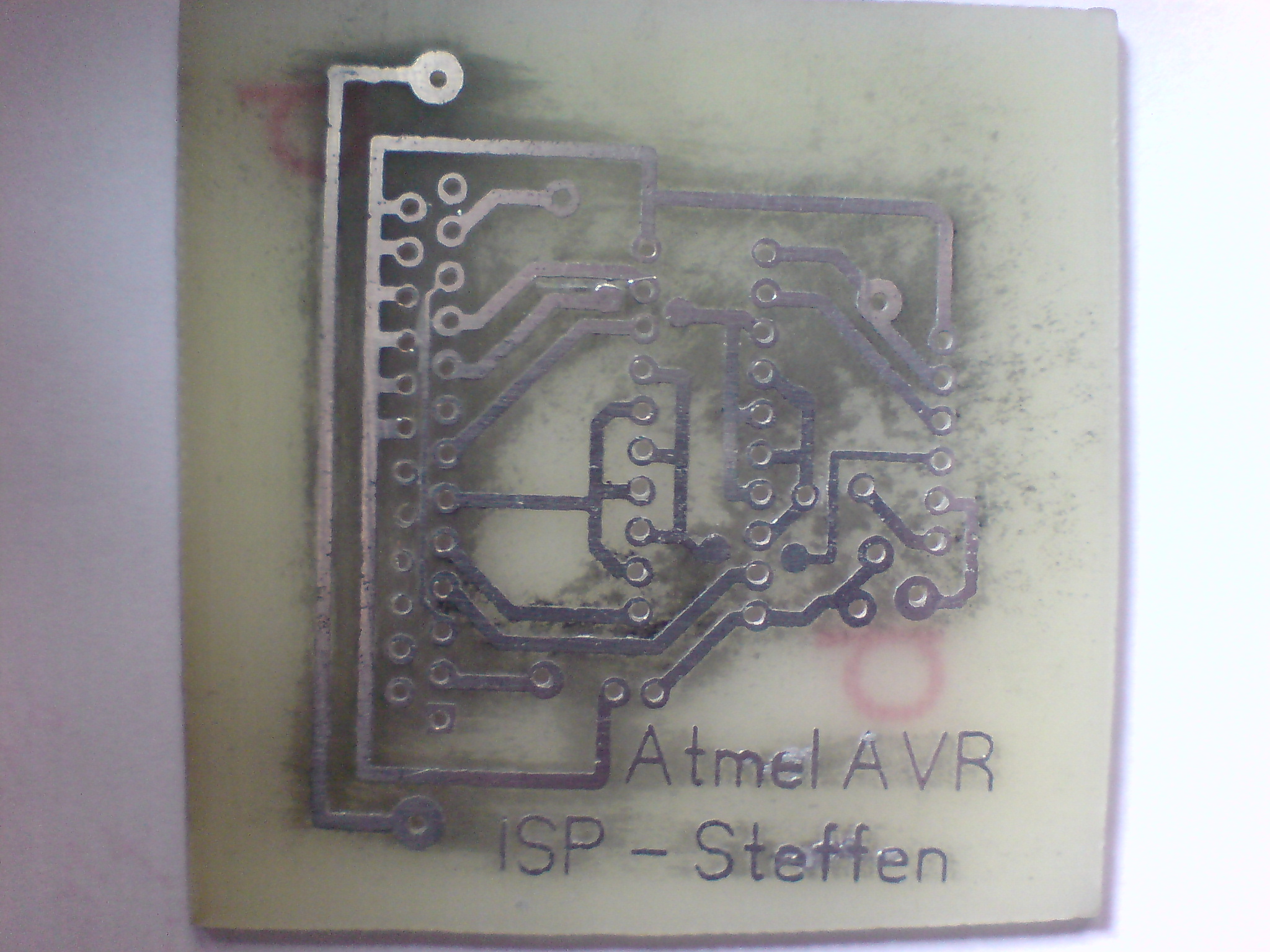

Hallo, Ich stelle nun schon seit geraumer Zeit meine Leiterplatten mit der Toner Transfer Technik her. Allerdings sind die Ergebnisse bei mir nich sehr gut (siehe Bild- verzinnt und gebohrt). In meinen Leiterbahnen sind immer kleine Löcher, oder die Leiterbahnen sind an manchen Stellen sogar komplett unterbrochen. Ich drucke mit dem Laserdrucker Samsung ML2010 aus Reichelt Katalogpapier. Dann rauhe ich dir Epoxydplatine mit Stahlwoolle auf, und putze sie anschliessend noch mit Nagellackentferner. Nun stelle ich das Bügeleisen die Heizstufe Seide/Wolle (eher Wolle). Nun lede ich das Layout auf die Platine, 2 Schreibmaschinenblätter drüber, und bügle. Ich bügel so 5- mal für ca. 20- 30 sec. Zwischenduch lasse ich sie immer mehr oder weniger abkühlen. Nun lasse ich die Platine komplett abkühlen, und dann kommt sie in ein ca. 60 Grad heisses Wasser mit Spülmittel. Anschliessen lässt sich das Katalogpapier mehr oder wenige gut ablösen. Meistens geht es jedoch so, dass noch alle Leiterbahnen auf der Platine sind. Nun gebe ich die Platine in ca. 1/2 Liter Eisen-3-Chlorid (meine Küvette ist grad icht verfügbar ;-)). Das Eisen-3-Chlorid ist in einer kleinen Schale, und diese ist wiederrum in einer großeren Schale, in welcher ca. 60 Grad heisses Wassser zum aufheizen des Ätzmittels ist. Nach ca. 40 min ist die Platine geätzt, und ich nehme sie raus, und spül sie mit Leitungswasser ab. Nun wird noch der Toner mit Nagellackentferner entfernt. Bei Bedarf verzinne ich sie noch mit Rosol 3, aber das hat ja eigentlich keinen Einfluss auf die Löcher und Unterbrechungen. Warum sind meine Ergenbnisse so schlecht??? Habt ihr irgendwelche Verbesserungsvorschläge. Vielen Dank schon einmal im Voraus. Grüße, Steffen
Das Problem bei der Sache ist, dass Druckertyp und -einstellungen, Toner, Papiersorte Bügeltemperatur- und druck optimal aufeinander abgestimmt sein müssen. Da fast jeder eine andere Kombination an Geräten hat, hilft fast nur individuelles Experimentieren. Ein paar Tipps zum Ausprobieren: - Beim Drucker maximale Tonerdichte einstellen, wenn dies möglich ist. - Gereinigte Platine vor dem Bügeln etwas anätzen. Dadurch wird sie gleichmäßig matt und nimmt den Toner besser an. Ich Ätze mit Natriumpersulfat, sollte aber mit Eisen-III-Chlorid auch gehen. - Unterschiedliche Temperaturen des Bügeleisens ausprobieren. Für meinen Brother-Drucker und -Toner ist die höchste gerade gut genug. - Anpressdruck des Bügeleisens erhöhen. Bei mir haftet bei zu geringem Druck der Toner nicht richtig auf dem Kupfer. Deswegen lasse ich meist die durch das Bügeleisen erhitzte Platine anschließend ein paarmal durch einen (unmodifizierten) Laminator laufen, da dieser auf Grund der geringeren Kontaktfläche einen höheren Druck erzeugt. Weil das etwas umständlich ist, werde ich den Laminator demnächst versuchen zu tunen, so dass das "Vorheizen" mit dem Bügeleisen entfallen kann. - Ob die Leiterbahnen löchrig werden, kann man schon vor dem Ätzen erkennen, wenn man die Platine mit dem Toner schräg gegen das Licht hält. Ein paar wenige Fehler können mit einem Lackstift korrigiert werden. Ist man an dieser Stelle noch nicht zufrieden, hat man fast beliebig viele weitere Druck- und Bügelversuche, ohne Platinenausschuss zu produzieren. Das ist einer der Vorteile gegenüber dem Belichtungsverfahren. - Beim Ätzen selbst kann man meiner Erfahrung nach eigentlich nicht mehr viel falsch machen. Wenn Murks herauskommt, ist dieser meist schon in einem der vorangegangen Arbeitsschritte entstanden. ODLDGBWDDLGSGEW
Hallo, wenn du sagst, die höchste Einstellung war gerade genug, hast du dann irgendetwas zwischen Platine und Bügeleisen gelegt???? Und wie lange ätzt man die Platine an, und wie bereitet man sie vor oder nach dem anätzen für das Draufbügeln noch vor??? Vielen Dank schon einmal im Voraus. Grüße, Steffen
Hi also 40min Ätzzeit halte ich für zu lange also ich mach des so. Platine an rauen mit sonen schwamm mit der rauen Oberfläche auf bügeln im Wollmode dann des Papier abrubbeln mit viel wasser und etwas seife Platine ohne großartiges anfassen abspülen und dann ab in die süre
Hallo, so mach ich das eigentlich auch, aber bei mir dauert das ätzen immer ewig. Welches Ätzmittel verwendest du, und bei welcher Temperatur??? Ich starte jetzt noch einmal einen Versuch mit anätzen. Grüße, Steffen
hi benutze des Natriumpersulfat bei 44-50c Mischung genau so wie auf den beuteln drauf steht
Hallo! So jetzt hab ich Ergebnisse: Bei meinem Natriumpersulfat tut sich gar nicht, und das schon nach einer halben Stunde(ich habe keine Belüftung, und die Temperatur beträgt so ca. 30Grad). Bei meinem Eisen-3-Chlorid hingegen tut sich gewaltig was, undzwar die Platine ist fast fertig, und soweit ich bis jetzt beurteilen kann, ist da Ergebniss auch nicht sooooo schlecht ;-). Ich load noch mal ein Bild hoch, wenn eine der beiden Platinen fertig ist. Wenn ich am Wochenende meine Küvette mit Äquariumsheizung und Belüftung wieder habe, werde ich mit der mal einen Versuch mit Natriumpersulfat unternehmen. Grüße, Steffen
> wenn du sagst, die höchste Einstellung war gerade genug, hast du > dann irgendetwas zwischen Platine und Bügeleisen gelegt???? Ja, habe ich vergessen zu schreiben: 1 Blatt Kopierpapier zwischen Reicheltpapier und Bügeleisen, hauptsächlich deswegen, damit das Bügeleisen nicht verschmutzt, mit dem ich anschließend noch weiße Hemden bügeln möchte :) Das Problem bei wenig Papier zwischen Platine und Bügeleisen ist der ungleichmäßige Anpressdruck bei kleineren Unebenheiten auf der Platine. Nimmt man mehr Papier oder ein Stück Stoff als Polster- material, wird zwar der Anpressdruck gleichmäßiger, aber die Wärme wird stärker isoliert, so dass die Temperatur nicht ausreicht. Der Brother-Toner scheint einen ungewöhlich hohen Schmelzpunkt zu haben. > Und wie lange ätzt man die Platine an, und wie bereitet man sie vor > oder nach dem anätzen für das Draufbügeln noch vor??? Vor dem Anätzen reibe ich das Kupfer kräftig mit feiner Stahlwolle (000) ab, um Schmutz und Oxide zu beseitigen. Wegen der sehr feinen Stahlwolle ist das eigentlich eher ein Polieren, die Platine glänzt hinterher auch richtig schön. Aber gröbere Stahlwolle geht sicher genauso gut (ich habe nur keine). Hauptsache, die Platine ist anschließend gleichmäßig blank. Dann reinige ich sie mit Aceton (Spiritus, Nitroverdünner oder dein Nagellackentferner :) gehen auch) von Fett, das wohl aus der Stahlwolle kommt. Dann wird die Platine in der gleichen NaPS-Lösung, die auch zum eigentlichen Ätzen verwendet wird, ca. 30 s angeätzt. Nicht zu lange, sonst ist bereits jetzt schon die Hälfte des Kupfers weg. Wichtig ist nur, dass der anfängliche spiegelnde Glanz verloren geht und eine matte Oberfläche zurückbleibt. Anschließend wird sie mit Wasser abgespült und mit einem sauberen Küchenpapier o.ä. abgetrocknet. Jetzt kann das Bügeln beginnen. 40 min Ätzzeit erscheint mir auch sehr lange. Eisen-III-Chlorid sollte, im Gegensatz zu NaPS, auch bei Zimmertemperatur funktionieren, ich habe damit aber keine Erfahrung. Allerdings ist das wahrscheinlich nicht die Hauptursache für das Misslingen. Ich habe mit ausgelutschter NaPS-Lösung auch schon über eine halbe Stunde geätzt, ohne dass nenneswerte Unterätzungen entstanden sind. > Bei meinem Natriumpersulfat tut sich gar nicht, und das schon nach > einer halben Stunde(ich habe keine Belüftung, und die Temperatur > beträgt so ca. 30Grad). 30 Grad sind zu wenig, meist werden so 40 bis 45 Grad empfohlen. Die Ätzgeschwindigkeit steigt rapide mit der Temperatur. Bei zu hohen Temperaturen (über 50 Grad) zersetzt sich das NaPS allerdings langsam und wird unbrauchbar.
Hallo, Vielen Dank für die hilfreichen Tips!!! Ich werde, wie schon gesagt am Wochenende meine Ätzküvette wieder haben, und dann mach ich mal alles so, wie du es in deinen Beiträgen geschrieben hast. Hoffentlich wird es dann besser. Grüße, Steffen

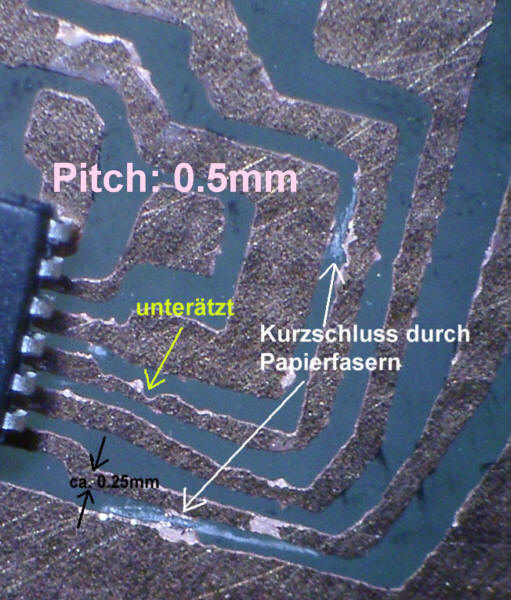

Hi, @ yalu: > Das Reichelt-Papier ....., dass sehr dünn ist und gerade wegen > seiner billigen Qualität bei Nässe leicht zerfällt. .... Ein paar > verbleibende Fasern, ..... stören nicht, da sie so fein sind, dass > die Ätzlösung das darunter liegende Kupfer trotzdem vollständig erreicht. Das ist natürlich relativ: In der Anlage das Bild einer mit dem Direct-Toner-auf-Reichelt-Papier geätzten Platine (das IC hat 0,5 mm Pitch, die Leiterbahnen sind ca 0,2 - 0,5 mm; das war noch in der Phase, als ich solche Dinge per Hand [auf dem Computer] gezeichnet habe -- bitte deshalb nicht gleich auf mich einprügeln oder mir geistige Mängel unterstellen). Es gibt sowohl Unterätzungen nach ca. 12 min NaPS bei 45°, als auch diese "Kratzstellen", wo ich Kurzschlüsse entfernen musste, die aufgrund von Papierfasern entstanden waren, von denen ich auch geglaubt hatte, dass das Ätzmittel einfch drunter kommt. Bei gröberen Layouts sind die Papierfasern sicher kaum ein Problem. Viele Grüße Fred

Hallo, Ich verwende u.A. einen Katalog der Firma "Westag-Getalit", die stellen beschichtete Spanplatten für die Möbelindustrie her. Aber auch mit anderen Edelkatalogen hatte ich beste Ergebnisse. Zu den Papierresten auf Layouts: Wer Lust hat kann ja mal nach "schweizer reagenz" googeln, dass ist eine der wenigen chemischen Lösungen die Cellulose auflösen, also eben Papierreste. Ob das Kupfer/Toner davon angegriffen wird, müsste mal jemand herausfinden ich bin nicht so ein Experte in Chemie. Jochen Müller

Steffen, In Kurzform: 1) Ich reinige die Platine mit Seifenwasser und schleife sie dann mit 400er Schleifpapier nass und sorgfältig. Kein Nagellackentferner, der kann Öl enthalten!! 2) Ich drucke mit einem uralten HP Laserjet 4P auf dem Katalogpapier. 3) Ich nutze einen Laminator und lasse die Platine mindestens 5-8mal durchlaufen. Zuvor 2mal ohne Papier um die Platine vorzuwärmen. Gebügelt habe ich nie. Der Laminator ist NICHT UMGEBAUT, ein Teil für 20Euro von Geha ist dasd. Es kommt auf die ANZAHL DER DURCHLÄUFE an, NICHT AUF DIE TEMPERATUR! 4) Ich lege die Platine -nach dem Abkühlen- im warmes Wasser im Waschbecken mit ein paar Tropfen Seife. Nach 5-10 Sekunden fällt das Papier praktisch von selbst ab. Ich habe festgestellt, dass es nichts macht, wenn die Platine stundenlang im Wasser liegt. 5) Ätzen, Toner entfernen (aceton), und ich verzinne dann noch heiss mit Weichlötpaste aus dem Baumarkt. Schick mir -wenn Du willst- per PM mal Deine Adresse, dann sende ich Dir so einen Katalog. Ich habe da eine ganze Kiste von. Kost nix. Gruss Jochen Müller
Hallo, Ich habe dir per PM meine Adresse gschickt. Wenn am 1. Mai der Conrad Laminator, von dem auch in einem anderen Thread immer gesprochen wird, wieder kommt, hol ich mir den sofort! Im Moment hab ich leider nur das Bügeleisen zur Verfügung :-(. Vielen Dank nochmal, dass du dich bereiterklärt hast mir einen Katalog zuzuschicken!!! Grüße, Steffen
Hallo, ich würde nicht pauschal das Toner-Verfahren für schlechte Ätzergebnisse verantwortlich machen. Durch die lange Ätzzeit kann es zum Beispiel sein, dass der Toner nicht standhält, obwohl er es bei kürzerer Zeit tun würde. Was ich an dem Aufbau mit den zwei Schalen vermisse ist jegliche Art von Bewegung auf der Platine. So behindert das bereits gelöste Kupfer den Ätzvorgang. Ich ätze mit Fe-3-Cl bei Zimmertemperatur in einer Tupperschüssel oder einem Gurkenglas und schüttle dabei recht heftig und erziele damit gute Ergebnisse. Die Ätzzeit liegt dabei unter 10 Minuten. Ich würde übrigens auch Fe-3-Cl empfehlen, weil es erstens bei Zimmertemperatur gut funktioniert und zweitens auch umweltfreundlicher ist. Grüße Marcus

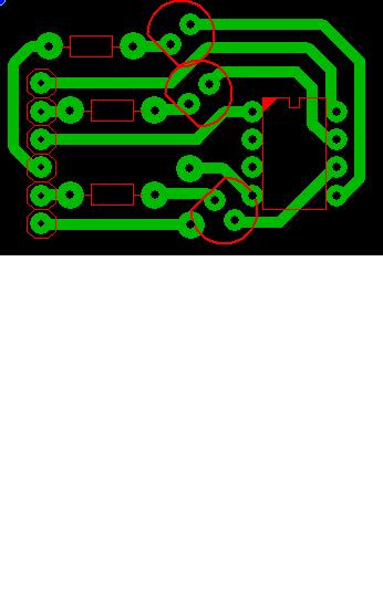

Hallo, @ Jochen Müller: Vielen Dank fürs Versenden!!!!!!!!!!!!!!! Ich habe jetzt mal eine andere Frage, die eigentlich nicht zum Threadtitel passt, aber ich will eigentlich keinen neuen Thread deswegen aufmachen. Ich will an dem Programmer, der hier auch auf den Platinen ist und unter folgender Website zu finden ist (der erste auf der Site) eine Statusanzeige mit LEDs hinbauen. Kann ich dann einfach zwischen MOSI/MISO und SCK jeweils zwischen Programmer und Controller eine Low-current LED und ein 1k5 Ohm schalten??? Dann sollte ich doch eigentlich immer sehen, wenn der Programmer auf den Controller zugreift, oder etwas schreibt. Dann habe ich noch eine Frage: Muss der Controller (Atiny 12) noch extern mit Strom versorgt werden, oder reicht es, wenn ich einfach den VCC- Ausgang meines Programmers an die Stromversorgung des Atiny hänge??? Kann ich das selbe auch mit GND machen??? Vielen Dank schon einmal im Voraus. Gruß, Steffen
> Ich will an dem Programmer, der hier auch auf den Platinen ist und > unter folgender Website zu finden ist ... Wann folgt die? ;-) > ich verwende Aceton aus dem Baumarkt. Ich habe meins von Hornbach, > do hat der halbe Liter ca. 4 Euro gekostet!!!!! Bei Pollin bekommst du für das Geld einen ganzen Liter.
Hallo! Ja, sorry, ich hab die Website vergessen: http://rumil.de/hardware/avrisp.html So jetzt ist sie da..........;-) Ich hab jetzt einfach mal eine Platine so geätzt (siehe Bild). Also auf bei MOSI/MISO und SCK hab ich noch eine LED und ein Widerstand dazwischengeschaltet. Übrigends: An die Stiftleiste (links im Bild) wird mein Programmer angeschlossen. Ich hoffe das ist so korrekt....... Gruß, Steffen
> Kann ich dann einfach zwischen MOSI/MISO und SCK jeweils zwischen > Programmer und Controller eine Low-current LED und ein 1k5 Ohm > schalten??? Können sicher schon, aber der gewünschte Effekt wird sich wahrscheinlich nicht einstellen ;-) Wenn ich dich richtig verstanden habe, hast du folgendes vor:

Da in den Signalleitungen vom PC zum Controller (SCK und MOSI) so gut wie kein Strom fließt (MOSFET-Eingänge), werden die LEDs nicht leuchten. Das Programmieren wird aber auch nicht mehr funktionieren (zumindest nicht zuverlässig), weil die LED in einer Richtung sperrt, so dass die High-Pegel nicht sauber übertragen werden. In die andere Richtung (MISO) sieht es nicht viel besser aus. Du kannst aber folgendes probieren:

Die erste Variante lässt die LED bei High-Pegel leuchten, die zweite bei Low-Pegel. Welche geeigneter ist, hängt davon ab, welche Pegel der Programmer bzw. der PC im Ruhezustand ausgibt. > Dann habe ich noch eine Frage: Muss der Controller (Atiny 12) noch > extern mit Strom versorgt werden, oder reicht es, wenn ich einfach > den VCC- Ausgang meines Programmers an die Stromversorgung des Atiny > hänge??? Meinst du mit VCC-Ausgang des Programmers Pin 1 der sechspoligen Buchse? Das ist kein Ausgang, sondern ein Eingang, über den der Programmer von extern mit 5 V versorgt werden muss. Dafür kannst du natürlich die gleichen 5 V wie für den Controller nehmen.
Hallo, @ yalu: Vielen Dank für die schnelle Rückmeldung und die Beantwortung meiner Frage!!!!!!!!!!! Damit wäre vorerst alles geklärt...... Ich baue heute, oder morgen den Adapter, und dann kann ich euch sagen, ob es klappt oder nicht....... Gruß, Steffen
